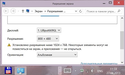

Провел такой эксперимент на другом компе с Лиллипутом, который дал форумчанин (кстати, твой угловой адаптер работает): Система Windows 8, адаптер Intel G45, подключение через HDMI. Установил только драйвер монитора, который прислал наш уважаемый mitsu. Все отлично работает - проверил оба режима - 60 и 75гц - ничего никуда не уползает и автоподстройка не нужна. И, кстати, автоподстройка работает только в режиме ВГА(с сигналом) и не работает в остальных - почему - не знаю ((

Почему все уползает на встроенном таком же монике - не знаю - наверное у меня там драйверного мусора много.
Так что, считаю, что достаточно только драйвера монитора для получения натива
