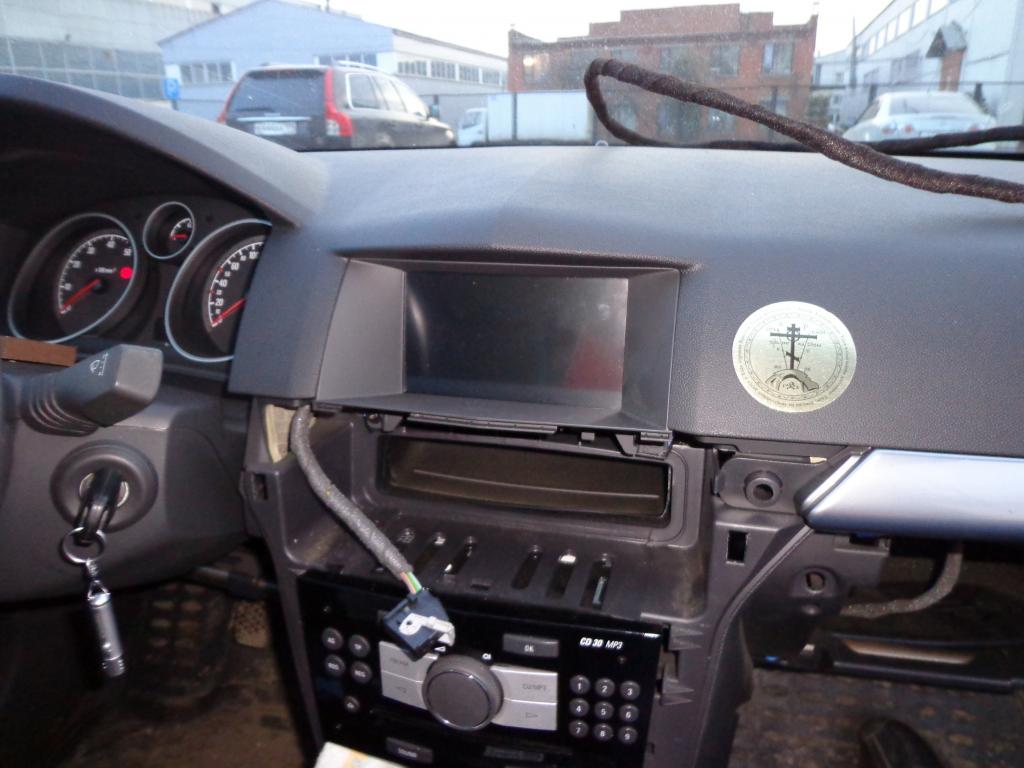

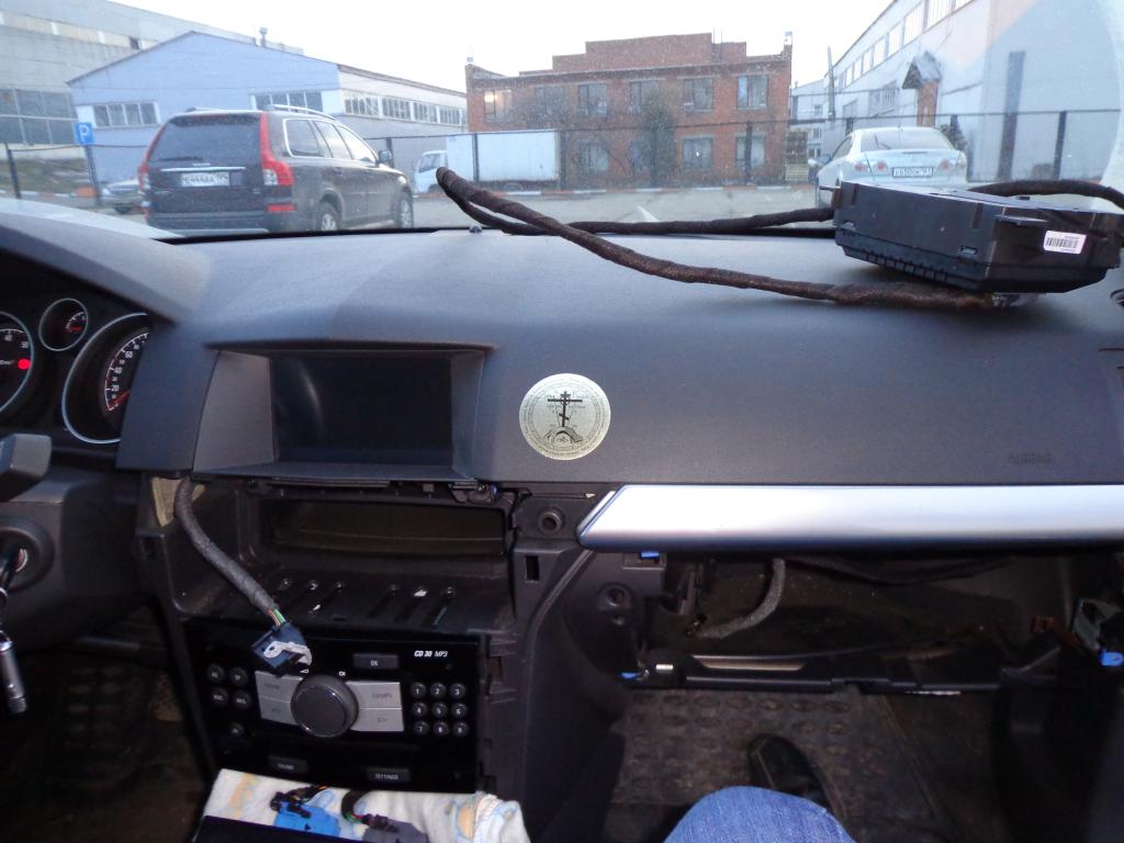

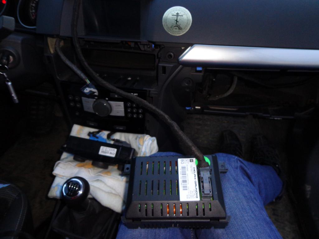

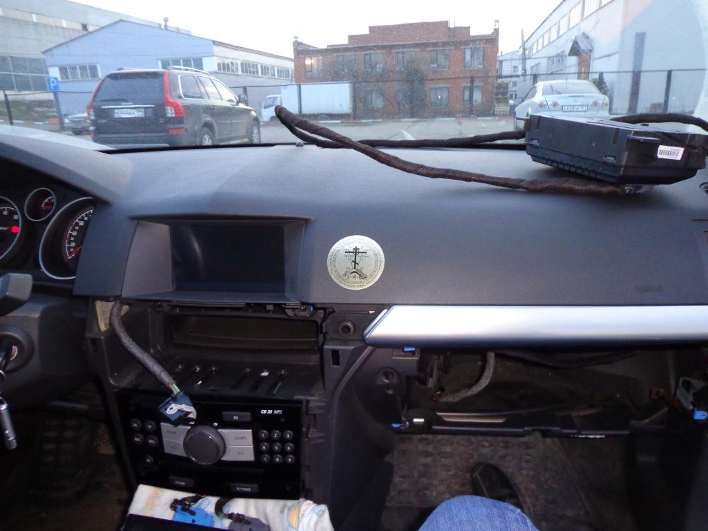

Вот матрицу примерил как влазиет. и удлинил кабель на БК.

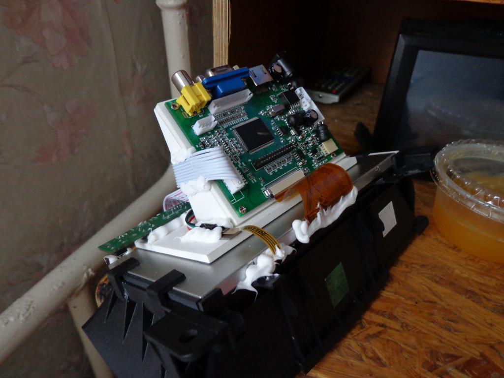

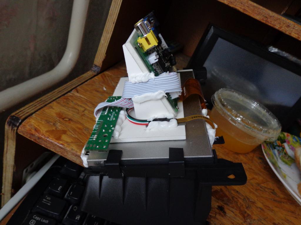

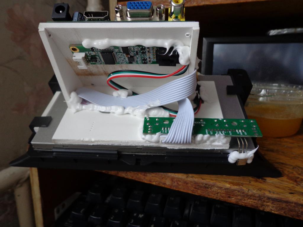

Вот готовая матрица со всем контроллерами ,контроллер устоновлен так, чтоб кабель VGA не куда не упирался.
Куплен кабель VGА 1.8 метра, думал длинный но он получился как раз по длине USB кабеля от тача который был в комплекте из китая, добавил еще двух жильный на питание и смотал все в одну кабелину!
Еще долго думал как оставить управление самой матрицой, так как в наборе есть пульт то кнопки мне не нужны но как вывести наружу ик приемник? сделал так , закрепил приемник на торце тач стекла изнутри!!!
если пульт направлять в угол экрана то ик приемник отлично ловит сигнал!
То есть получается свет попадает на тач стекло, и преломляет его , а с торца считывает ик приемник, тачстекло используется как проводник , при чем работа матрицы ему не мешает!

Прикольно придумал на счет датчика,ты мне лучше скажи твои размышления по поводу компа, в какое место ты его придумал закрепить.

Leha080,
ИК приемник обычно в центральный воздуховод выводят. Оттуда угол приема шикарный и не видно совсем.

оба решения на 5+,не то что я что нибудь засверлить вставить

Leha080
Banned
Регистрация: 09.12.2008
Город: М.О. Подольск
Сообщений: 505
Сообщение от extracomplex Посмотреть сообщение
Leha080,
Тоже об этом думал! но хотелось сделать автономное устройство, без всяких торчащих еще проводов, тоесть для разборки сборки нет не каких проблем с проводами,в данном случае провод на ик приемник!
