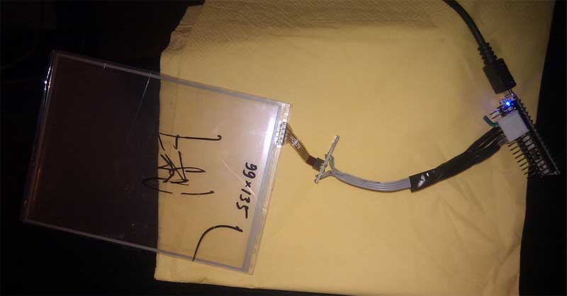

В общем, подключил тач, калибровка прошла успешно, но сразу проверить не смог, т.к. на винде реакции на нажатия вообще никакой. Но светодиодик моргает на плате.
UPD: К Андроиду подключил, работает! От растерянности не знал на чём проверить, в итоге не нашёл ничего лучше калькулятора. )))
(тач ещё не смонтирован на дисплей, лежит на столе)
Правда через USB хаб не пашет, видимо, питания не хватает, только напрямую. Мой контроллер клавы на PIC работает через хаб нормально.
Видимо, это к вопросу очень древней полемики о низком энергопотреблении PIC и высоком Atmel. )))
Разъёмчик для тача обнаружился в старом DVD-RW.
