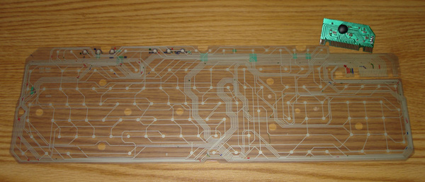

Может быть эта картинка прояснит вопрос (для тех кому лень разобрать клаву и посмотреть )
Пленка разрисована мной, выделял как раз дорожки отвечающие за медиа-кнопки (они в самом верхнем ряду, как видно ничем не отличаются по сути от остальных)
