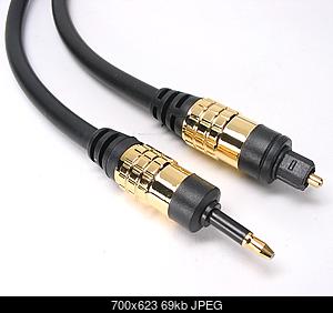

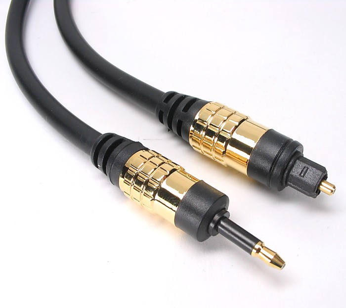

Сообщение от wave_is Посмотреть сообщение
Вопросик по Sabre USB DAC
вывод звука из него как? 3,5 джек?
Там же написано, что подходит джек 3.5 или оптический кабель 3.5. Все через один порт.

Сообщение от kristal0211 Посмотреть сообщение
Давай зачетку, пЯть!
Оптика вот такая.
никогда не видел такого оптического джека =)
+ судя по фотке мне казалось что там не 3,5, а что-то другое =) вот и переспросил.
