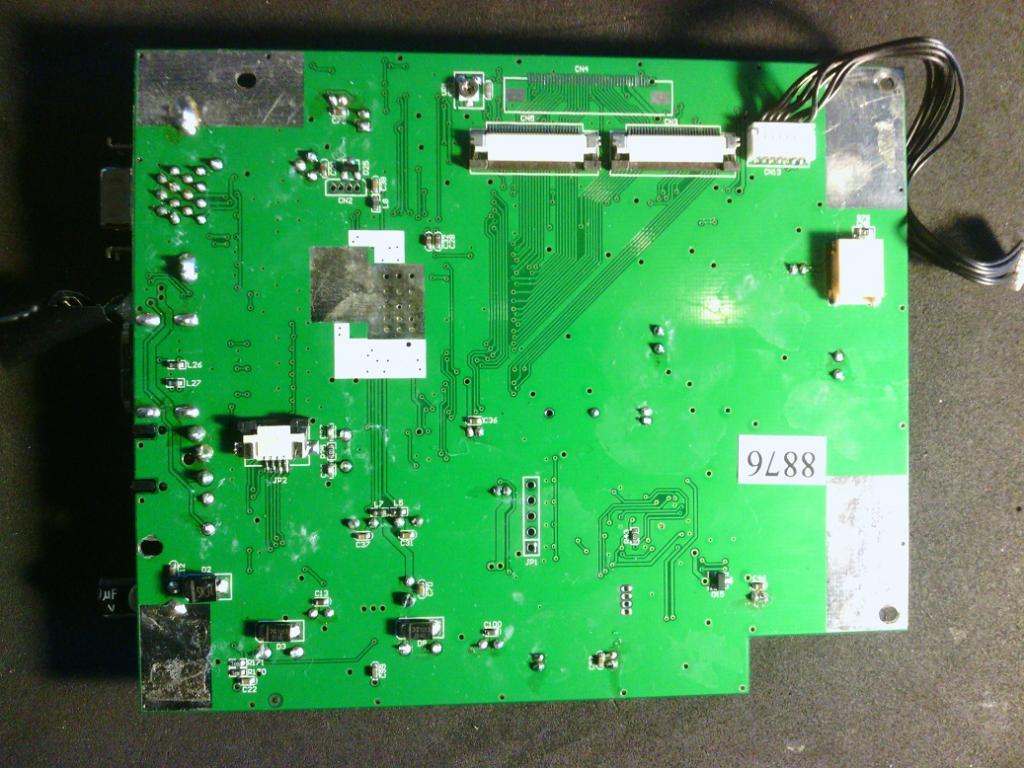

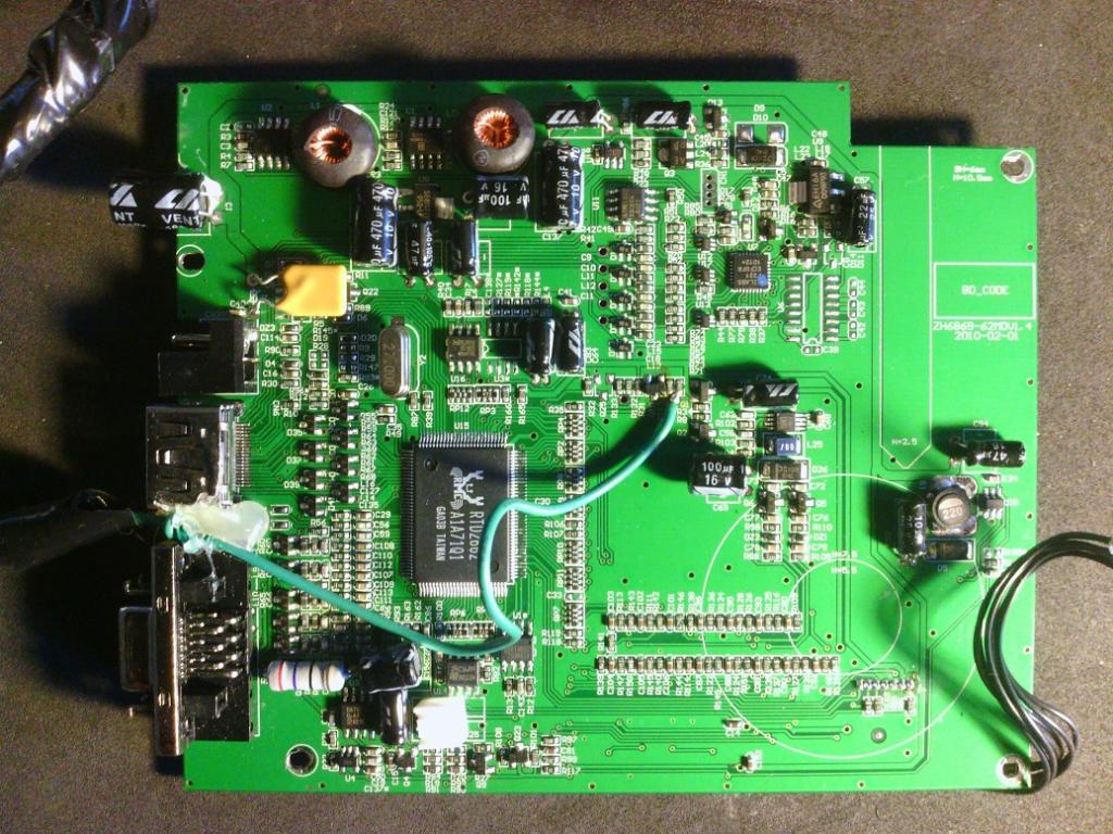

MiD_E34
Аватар для MiD_E34
Регистрация: 06.09.2007
Сообщений: 3,085
вот мой контролер
ID:	30416   Нажмите на изображение для увеличения

Старый 18.03.2013, 15:29   #14
Reactor77
Аватар для Reactor77
Регистрация: 01.07.2011
Регион: 45
Сообщений: 83
Reactor77 is on a distinguished road
у меня полностью идентичный
