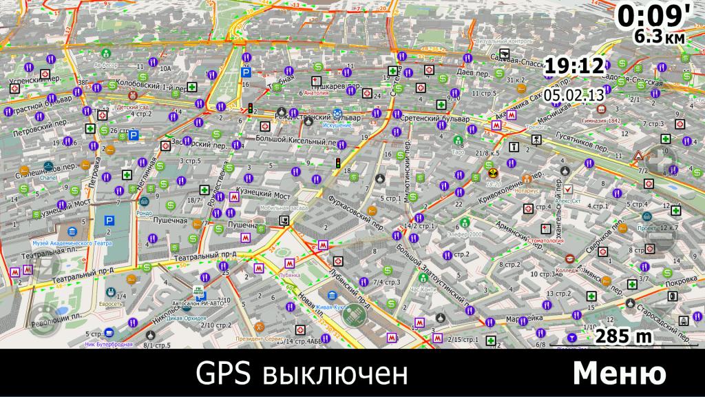

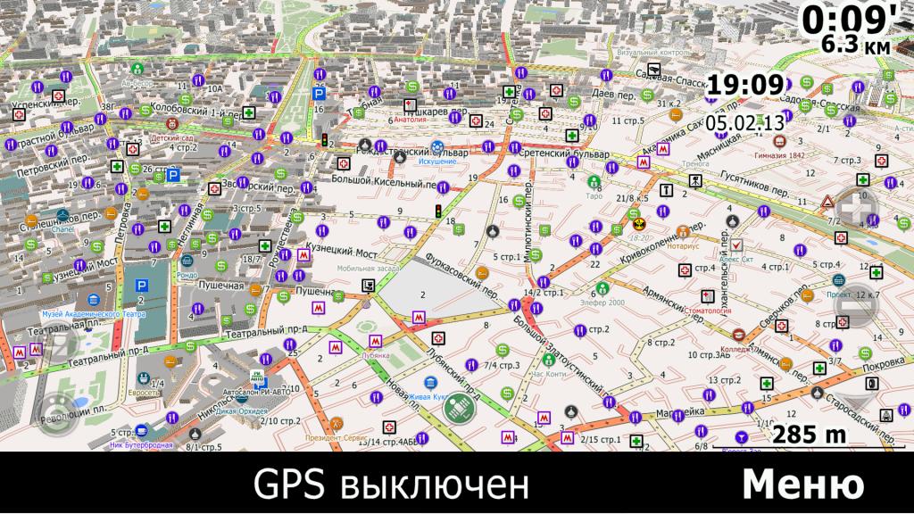

Сообщение от KonTur Посмотреть сообщение
У некоторых наблюдаются такие проблемы. При включенном аппаратном ускорении нет дворовых проездов. При отключении ускорения проезды появляются.
Можно попробовать установить программу с нуля.
Я с нуля установил - тоже глюки, с аппаратным исчезают некоторые дома
Название: апаратное ускорение.jpg
ID:	29657   Нажмите на изображение для увеличения

Старый 05.02.2013, 19:13   #20
navi_cg
Аватар для navi_cg
Регистрация: 29.11.2009
Город: Самара
Машина: Renault Duster
Сообщений: 565
navi_cg will become famous soon enough
Без аппаратного ускорения:
С аппаратным ускорением:
По-моему, никакого пропадания домов с аппаратным ускорением нет.
