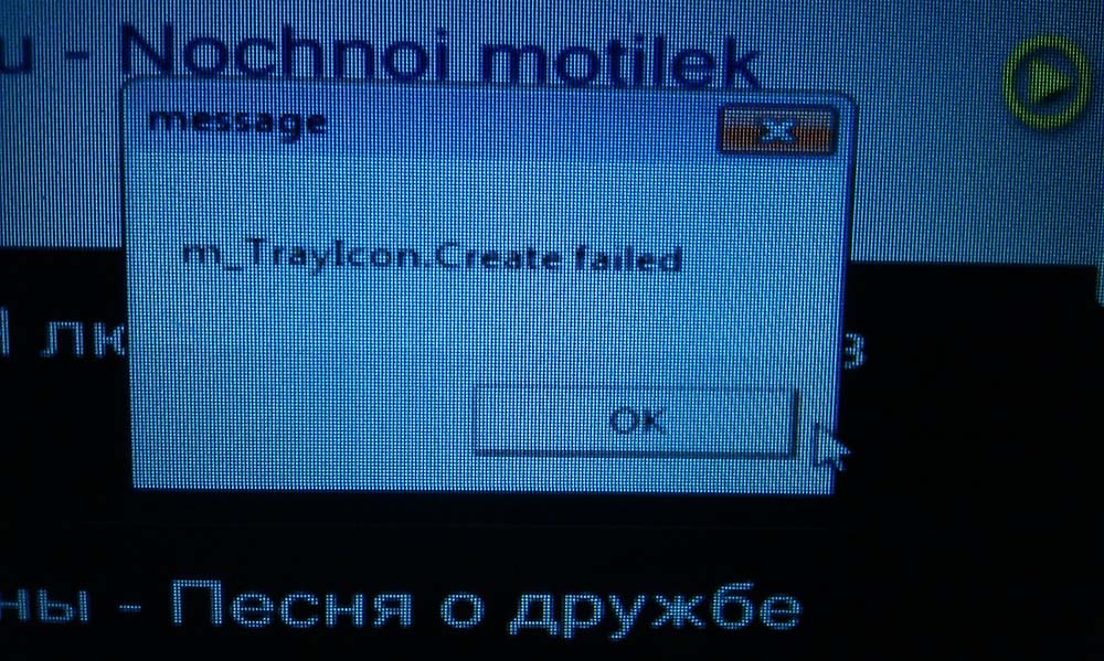

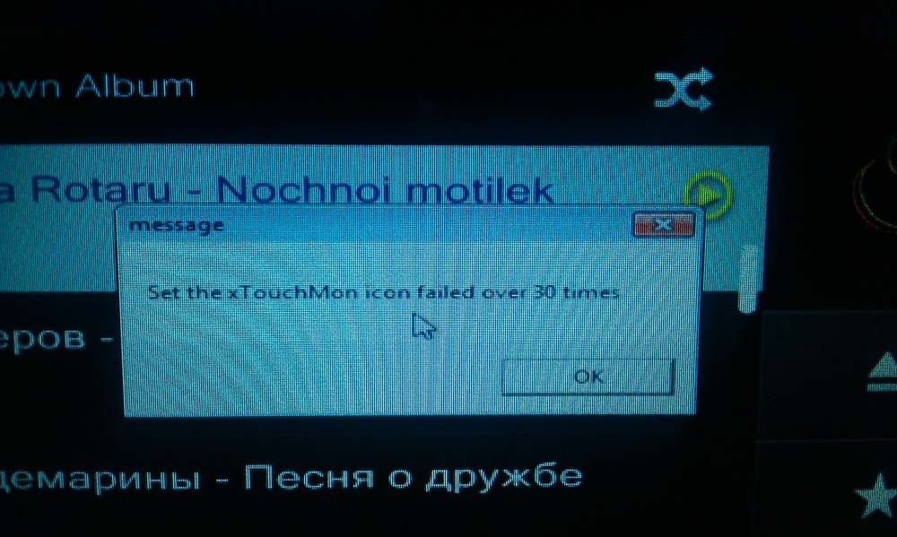

И так, так и не понял включен ли Aero в винде или нет, у меня стоит собственный фон на раб.столе. И еще вывалились вот такие сообщения при загрузке ЦФ: сначала одно окно, нажимаю ОК, следом второе окно, ОК и все дальше нормально идет. Скорее всего это после тога как поставил ЦФ как сист. оболочку.

Эту у тебя в автозагрузке стоит утилитка к тачу, она и подглючивает при запуске без эксплорера.

Да я уже понял, утилита от тача. Попробую без нее завтра.

Удалил програмку из автозагрузки,программа для калибровки тача. Вроде все нормально стало. Спасибо всем за помощь в данном вопросе. Ребят, подскажите еще пожалста, как можно поменять заставку/логотип в биосе, мать асус m4a88t-l deluxe.
