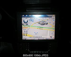

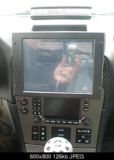

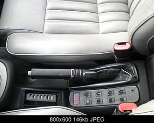

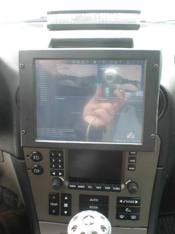

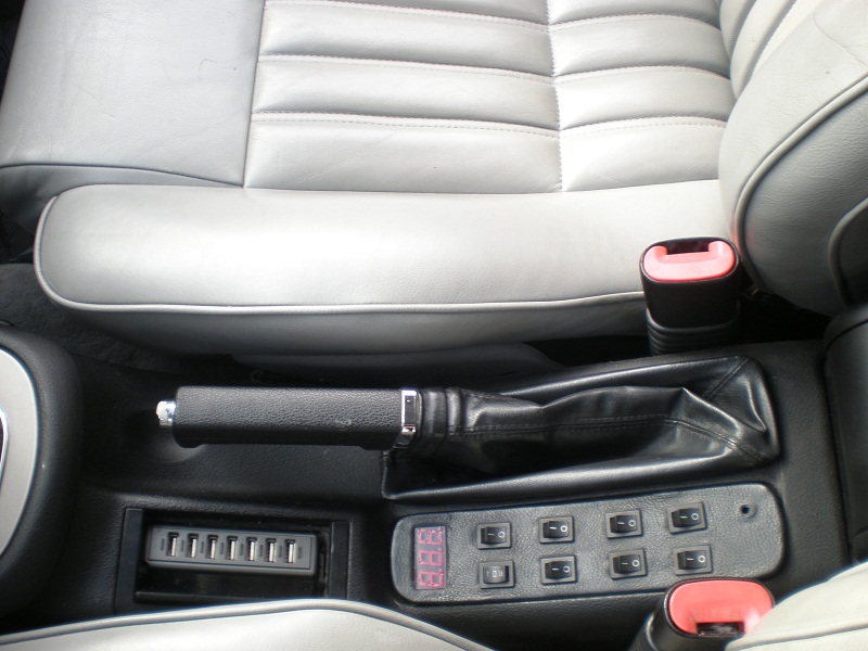

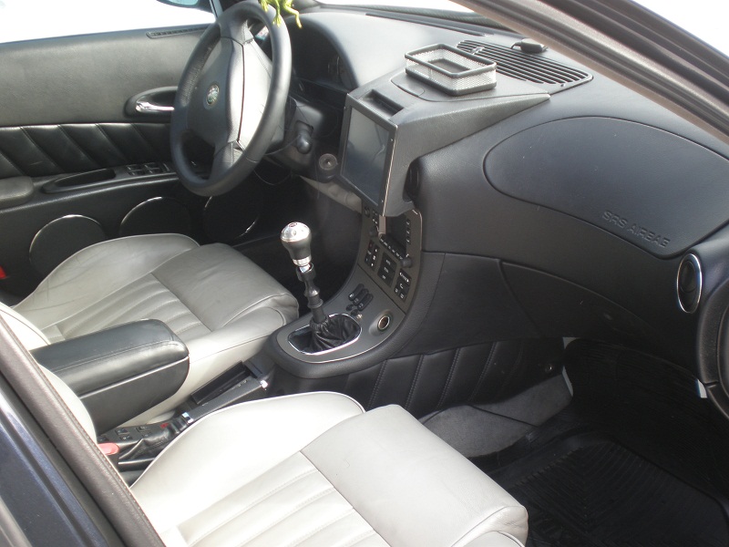

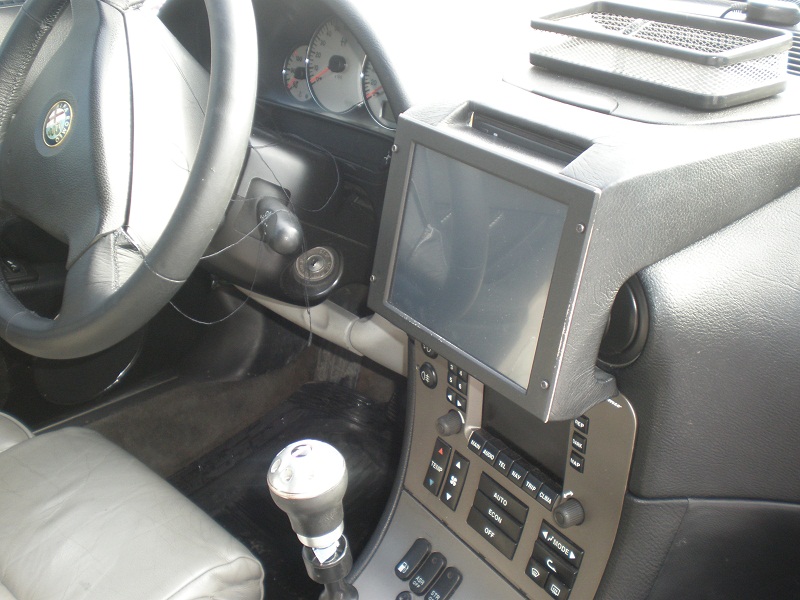

И еще

При этом воздуховоды сохранили свою работоспособность. Средний дул вниз, боковые в стороны.
За идею - "5+", за эстетику - "-5", итого 0 баллов...без обид...
Вариант, конечно, очень оригинален, но во-первых - ниразу не красиво, ИМХО, а во-вторых как ни крути воздуховоды всё равно подглушены. Я всё-таки попытаюсь реализовать может не самое удачное решение в плане эксплуатации, но более-менее гармонично вписанное в оригинальный образ салона. Спасибо за интерес к теме и за Ваши варианты решения!!!

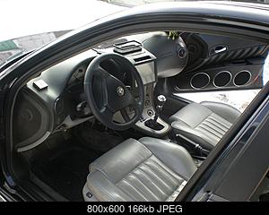

Я делал так, чтобы можно было снять и вернуть прежний вид. Машина уже продана, оборудование снято и ждет установки в другую.Нажмите на изображение для увеличения

Была установлена плата видеозахвата с возможностью подключения 16 камер. Нагрузку на процессор не давала.

Не пытаюсь претендовать на премию, просто показал второй рабочий вариант, Первый был как раз твой - в бардачке.Минусы - закрывал обзор (монитор 8 дюймов), неудобно пользоваться сенсором, не дотянешься, необходим длинный козырек над монитором (ночью отсвет в лобовом). Кстати, во втором варианте воздуховоды работали прекрасно. С тыльной стороны "вылепил" все точно и разделил все три друг от друга. Средняя дула как раз на руку, когда она на рычаге, зимой было удобно. Удачи в инсталяции.

У меня стоял сзади, но потом переехал в салон. Зимой бывали проблемы со стартом да и провода, особенно юсб и вга. А установил я в ногах у пассажира. там такая пластиковая крышка есть, я ее снял, на ее место сделал рамку. Фото нет, дам условную схему, может пригодится. Рамка , естественно, не прямоугольная. Она повторяет все загогулины в авто, а внутренняя (дверца) уже прямоугольная. Ковриком все это перекрывалось, для ног пространство не уменьшилось.схема.xls
