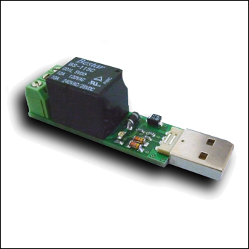

1) Меня мучали помехи из колонок до того как загрузиться драйвер на звук. Поэтому приходилось каждый раз ждать пока запуститься комп и потом нажимать на кнопку включения питания усилителя. Решил эту проблему с помощью USB реле. Очень удобная штука - в автозагрузке винды просто висит приложение, которое замывает реле и соответственно подается питание на усилитель.

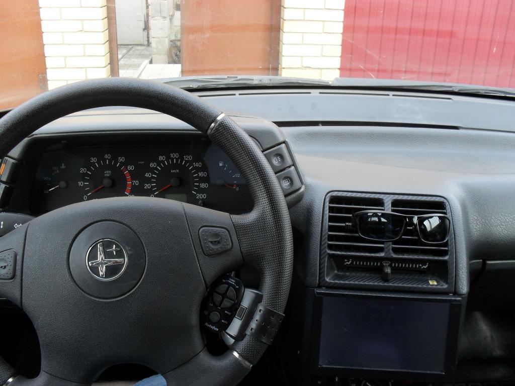

2) Долго мучался с кнопками на руле. Сначала купил беспроводной геймпад, разобрал его, приделал к рулю. Долго шпаклевал, шкурил, подгонял но все же остался недоволен результатом. Слишком громоздкий он из за 4х батареек. И еще не понравилось то что каждый раз его приходилось включать кнопкой при загрузке компа или после 5 минут неактивности. В итоге отломал его и выкинул.
Купил на carmonitor.ru замечательное устройство - PultIK. К нему был куплен пульт AutoFun. Теперь езжу и радуюсь, тачем практически не пользуюсь - все управление на руле, поэтому на монитор не отвлекаюсь.

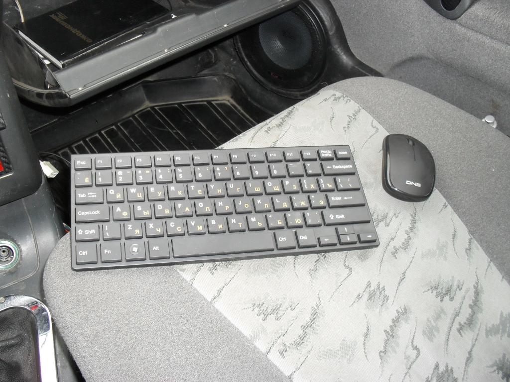

3) Купил беспроводной комплект - клавиатура и мышь. Клавиатуру специально выбрал компактную чтобы влазила в бордачек. Все равно она бывает нужна иногда, а каждый раз бегать домой за клавой или мышкой не удобно.
Фото также будут в скором времени.

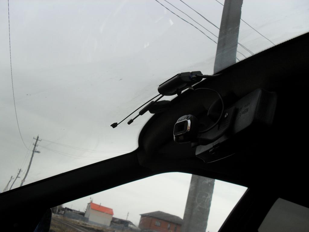

фотки 1 - кнопки на руле 2 - камера 3- клавиатура с мышкой
ID:	30835   Нажмите на изображение для увеличения
ID:	30836   Нажмите на изображение для увеличения

Установил камеру заднего вида) Фото позже!!!
