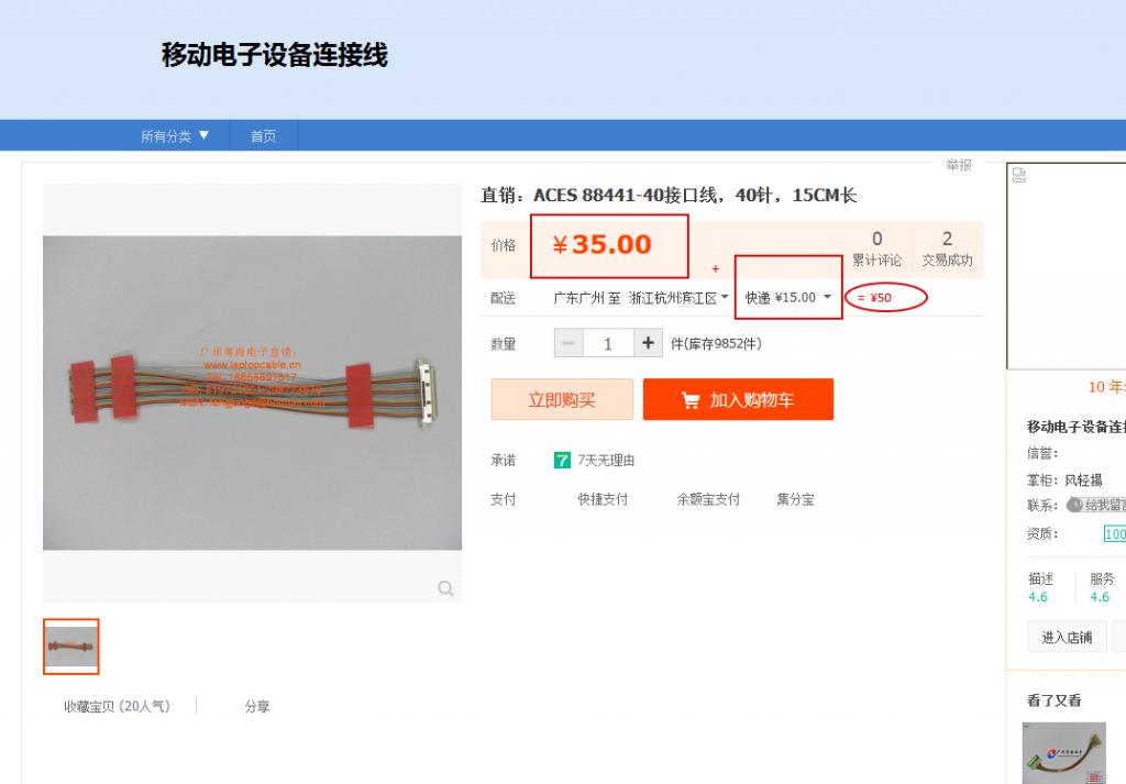

Итак, производитель готовых LVDS кабелей для интеловских материнок DN2800MT, DH61AG, DQ77KB и D2500CC некая фирма Quadrangle Products Inc. И больше НИКОГО... Интел это знает (а возможно и приложил к этому руку) и за кабелями отправляет туда. Этот LVDS разъем изначально был разработан под интеловский eDP порт компанией I-PEX и назывался I-PEX 20142-040U-20F (папа) и I-PEX 20143-040E-21F (мама, на материнке). А вот производить их I-PEX почему то не стал и делать его начали Starconn (у них он называется Starconn 107F40) и ACES (у них он как раз и называется ACES 88441-040, другое название ACES 50203-040). Правда, кроме ACES 88441-040 он особо и не известен. Зато другие производители м/п почему то подхватили инициативу ставить именно этот разъем под LVDS. Например mini-ITX материнки Gigabyte, MSI, ECS с сокетом 1155 и 1150 на чипсетах H61, H67, H77, H81 с индексами "PI", "TI" или "TI2" на конце (те, из которых собирают моноблоки) также оборудованы этим разъемом. Однако в отличие от интела, ни в техдокументации, ни в техподдержке тип этого разъема еще никому так и не назвали. Вот я и выкладываю их "страшный секрет" на всеобщее обозрение.
ЗЫ. А ценник совсем не гуманный... Я покупал этот кабель ровно в 2 раза дешевле (но это на таобао)...
