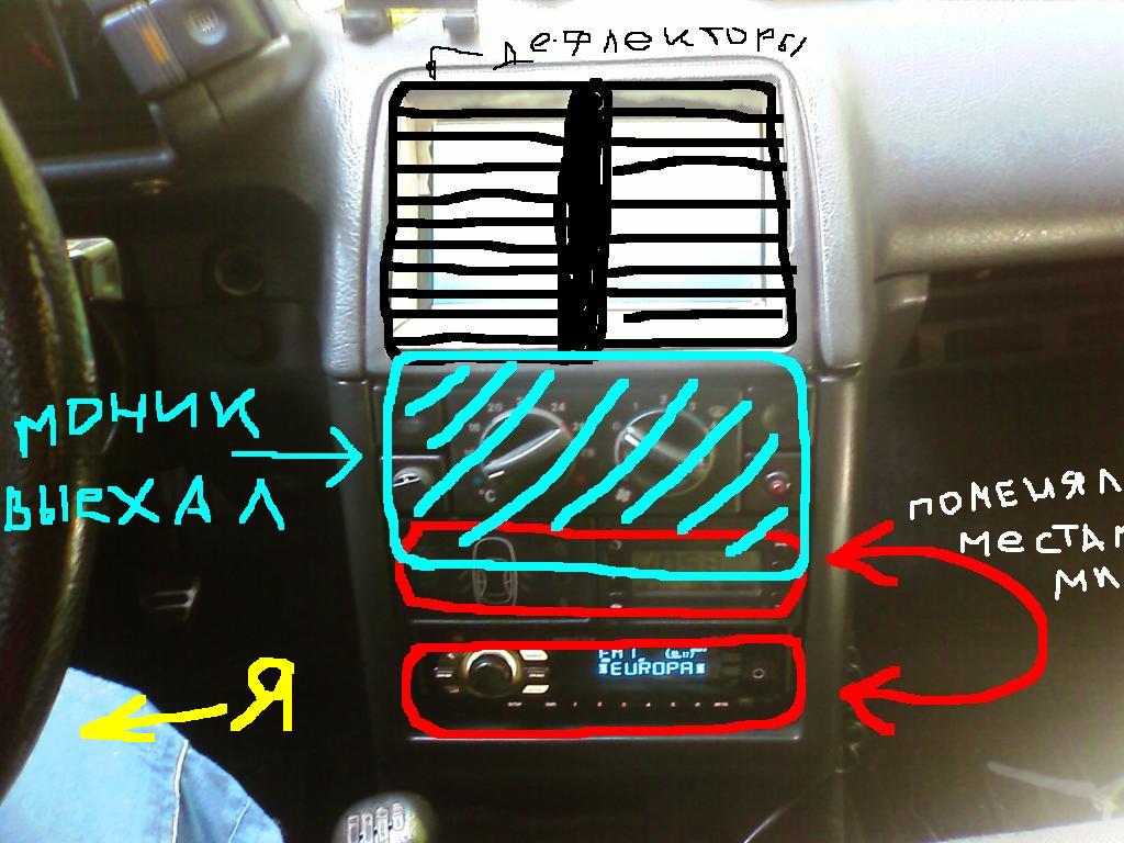

Приветствую! Я так и не понял насчет монитора. Ты решил его выдвижным делать или вмонтировать в центральное сопло? Если выдвижной - то не низковато ли будет? если в дефлекторы, то можешь посмотреть мой инсталл. Может поможет избежать некоторых граблей!
Nash1984 вне форума   Ответить с цитированием
Старый 31.07.2012, 14:02   #16
child
Аватар для child
Регистрация: 11.01.2009
Город: воронеж
Регион: 36
Машина: Honda Element
Сообщений: 50
child is on a distinguished road
Nash1984,привет.
Буду делать выдвижной.Низковато не будет,я место для моника сделал посередине(тем более он выезжаети поднимается вверх),а часы(у меня БК) и индикацию неисправности опустил вниз.
Почему так? Просто при продаже авто мне легче будет всё демонтировать.
А если в дефлекторы-это вообще жара,как видно выше я уже ставил телек.

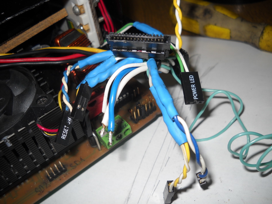

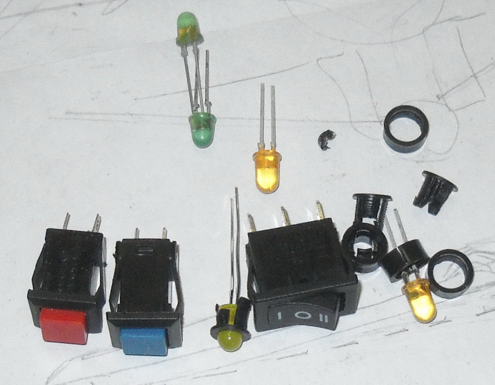

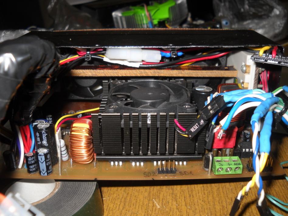

Сегодня купил кнопочек и светодиодов.
Установил БП в его половину корпуса,оказалось довольно тесно и начал подключать БП-разъем

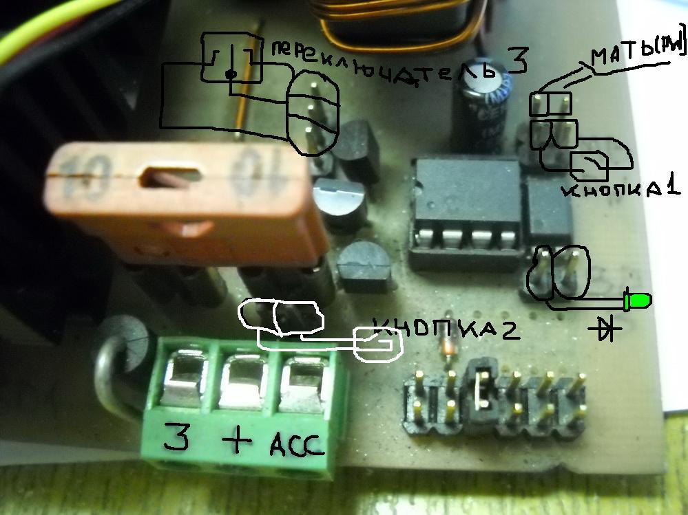

А теперь аттракцион тупых, солист я.
По рисунку объясню: вместо перемычки smart on/off я поставлю переключатель 3.
Вопрос вот в чем:
1.кнопка 1-нефиксируемая и кнопка 2 фиксируемая, правильно?
2. на ACC питание подается, бп запускается и мать соотв тоже.
смарт он или офф-как должно быть?
3. на фиг кнопка 1?
4. смарт только на выключение, в зависимости от напруги в сети?
Что мне надо
зажигание вкл ,комп включился,выкл зажигание ,комп тоже.
Но не всегда так : хитрая кнопка(я так понимаю у меня она 2) нажимаем и комп работает независимо от ACC,правильно? Тогда как будет работать,если ключа в замке зажигания нет.Мне нажать на кнопку 2 и все запустится ? Или сначала кнопка 2 ,затем 1?
Подскажите люди добрые и умные.
Форум по БП читал,не доперло.
На пальцах объясните.Спасибо.
