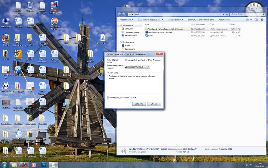

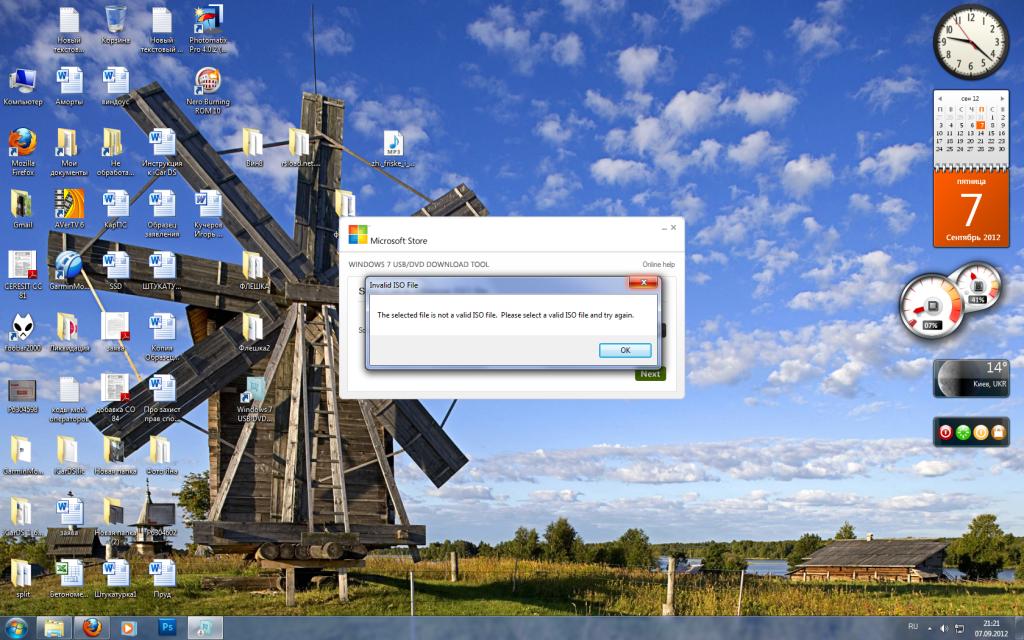

Скачал образ с майкрософта и.... и ни чего не могу сделать - ни записать на диск, ни инсталировать на флешку...
Вот что пишет:
