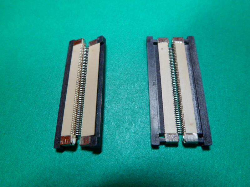

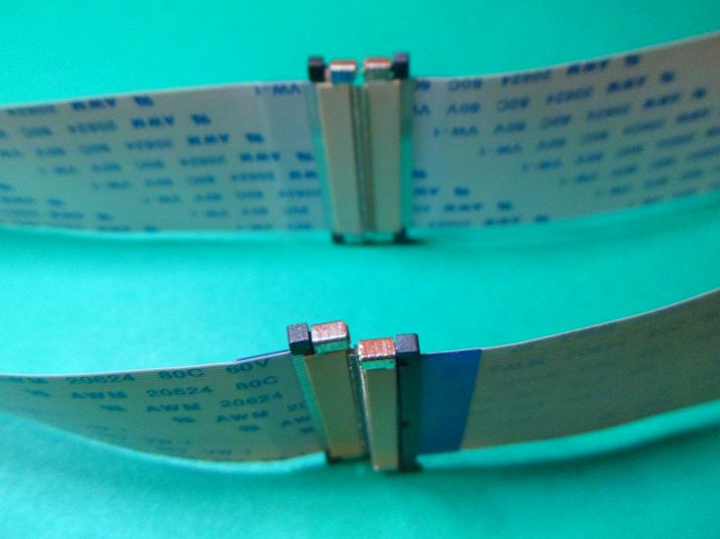

Мне кажется это очень трудоемко будет. Хотя глядя на твою работу смело можно сказать-терпения тебе не занимать. Из своего опыта по удлинению аналогичного шлейфа-может тебе пригодится. Спаивал не шлейфы а разъемы для них. http://www.pccar.ru/attachment.php?a...1&d=1339965409 http://www.pccar.ru/attachment.php?a...1&d=1339965442

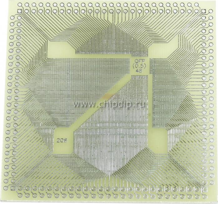

И еще как вариант, на мой взгляд для тебя более подходящий, сделать переходник на проводах используя вот такие платы. Режешь на нужный размер. К контактам с шагом 0,5 припаиваешь разъем под гибкий шлейф, а с другой стороны провода, желательно во фторопластовой изоляции. http://www.pccar.ru/attachment.php?a...1&d=1339965591

Спасибо за отзывы и советы, Насчет первого варианта я тоже раздумывал, но получается тоже самое, что шлейфы спаять вместе, что разъёмы. А вот насчёт платки, суперская идея!!! Только где взять то такую чудо-плату? не подскажете???

Плата называется "Плата печатная макетная QFP-0.5 144". http://www.chipdip.ru/product/qfp-pcb.aspx

огромнейшее спасибо skanch!!! только что заказал, будем ждать!!!!!!!!!!!!
