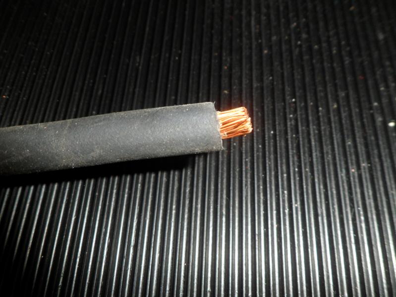

Кабель КГ он в резиновой изоляции. Настоящая "шланговая" резина. На фотках не очень это видно. Он в основном применяется для сварочных аппаратов. Самый гибкий из доступных.

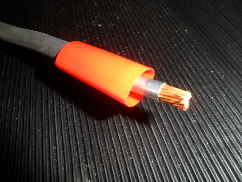

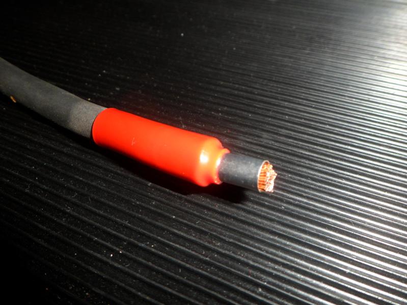

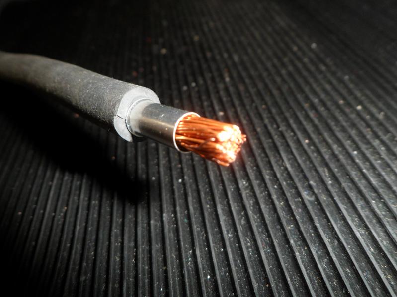

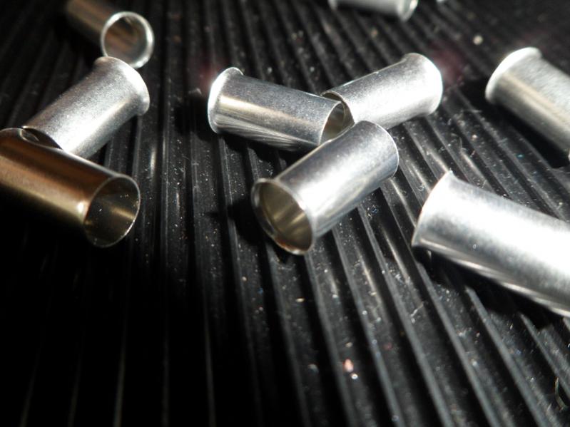

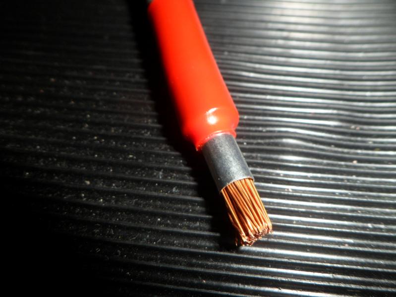

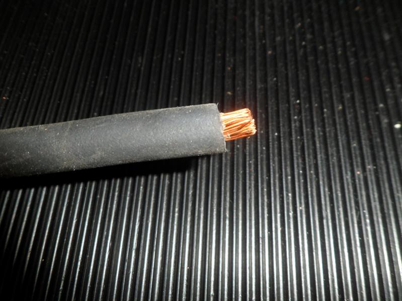

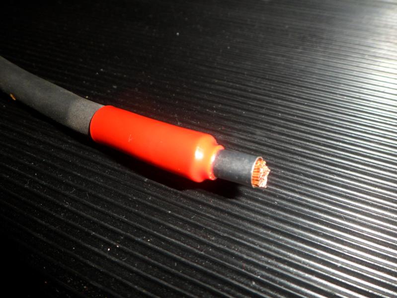

Могу порекомендовать при разделке кабеля использовать цветную термоусадку. А также гильзы для более плотного обжима проводника.
