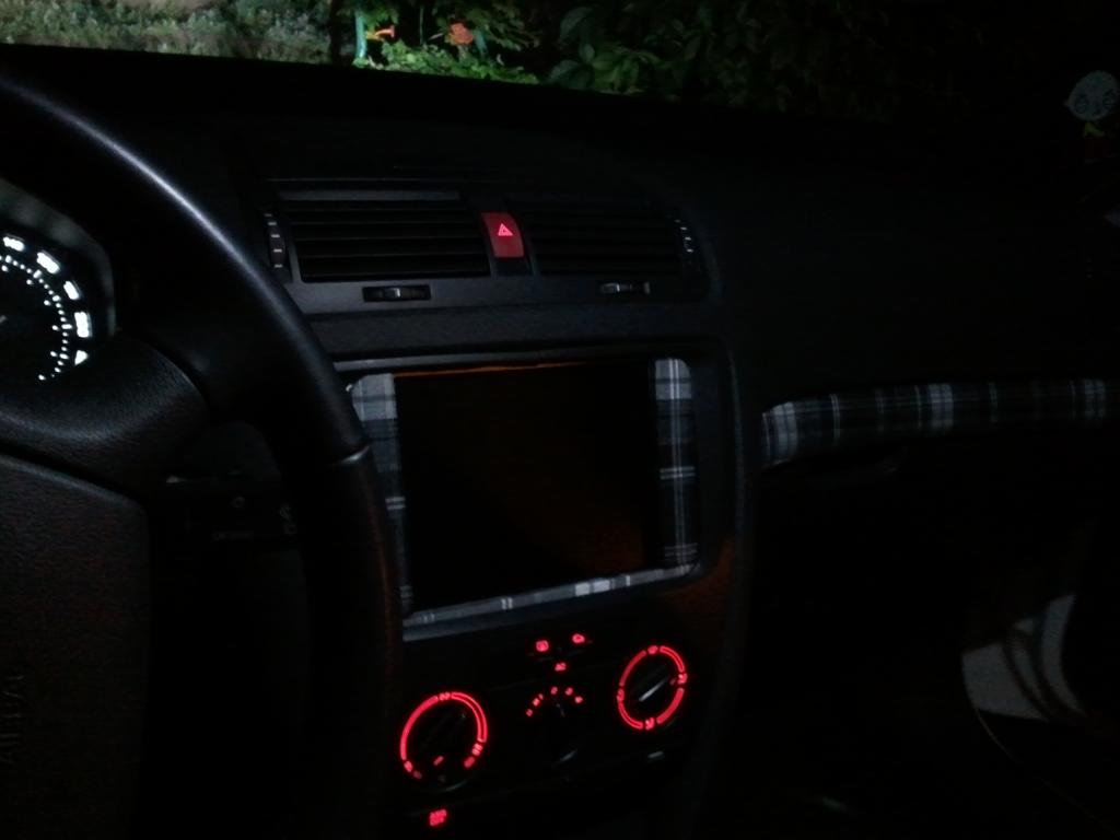

Сообщений: 177
bother has a spectacular aura aboutbother has a spectacular aura about
У меня экран 8" 4:3 на шасси из ПВХ, внутрь его не утопить, и так еле влез между 2дин рамкой и креплением в торпеде, рамку я доделал просто вырезав из ПВХ кусочки, режется канцелярским ножем, толщина у него по моему от 2мм, обклеил их тканью на клей 88, тока прежде чем клеить, нанёс клей и подождал пока он чуть подсохнет, иначе проступит сквозь ткань, будет не красиво (можно чем угодно, у меня такой же тканью вставки по салону поклеены) и на 2х сторонний скотч посадил (т.е. в тот зазор что между рамкой и видимой областью матрицы), фотки дневной нету, надеюсь по смыслу будет ясно. Можно вырезать и ровнее конечно, делал на скорую руку в последние часы перед поезкой, ничего там сложного нет, на 3м держится хорошо

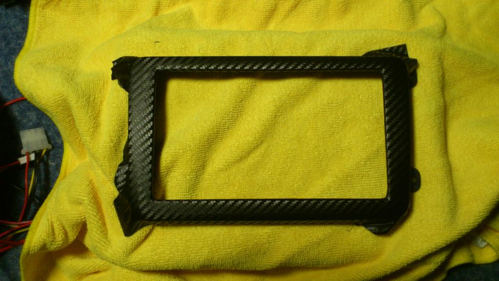

Старый 09.07.2012, 23:20   #16
Ацкий_Кот
Аватар для Ацкий_Кот

Ацкий_Кот is on a distinguished road
Узнал стоимость этой рамки, 7тр ну никак не бюджетно для куска пластика.....
1.5тр понимаю, но не 7тр..... монитор с тачем и контроллером стока стоит ....
придется свою до ума доводить...
Ацкий_Кот вне форума   Ответить с цитированием

вот сам замутил рамочку и обтянул
