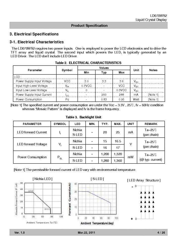

Старый 05.06.2012, 16:51   #12
RaphaelS
Регистрация: 28.05.2012
Сообщений: 31
RaphaelS is on a distinguished road
А у меня 16.5 вольт ? или я не туда смотрю?
я про Led
И еще, подскажите пожалуйста какими характеристиками должен обладать драйвер в моем случае? Сколько ватт, вольт?

RaphaelS - 15 вольт,все верно.Поищи в интернет-магазинах любой dc-dc повышающий преобразователь.Например здесь http://www.chipdip.ru/catalog/show/d...onverters.aspx
http://www.chipdip.ru/product/rdd05-15s1.aspx - то что нужно ,правда не знаю,насколько бюджетный нужен вариант?
