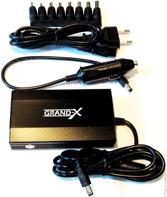

Почитал еще раз, решил взять Универсальный БП для ноутбука Grand-X 100W 220V+12V+USB (SPX-100U) за 33 $
На случай вытягивания ноута с машинки - есть возможность работать от сети, например на даче))

Сообщение от Alex112 Посмотреть сообщение
Колхоз.
Брать надо вот это http://carmonitor.ru/ru/product_info...roducts_id=190
или вот это http://carmonitor.ru/ru/product_info...roducts_id=121

вопрос по данному девайсу "Конфигурировать выходное напряжение можно перемычками на плате (5V,6V, 9V,12V,13.5V,18В,24В), или через порт USB с шагом 0.25В"
там один выход, значит можно этот блок настроить только под одно напряжение (то есть одновременно только получить 19В 100 ватт со всего блока, а не несколько там например 12в, 19в, 5в одновпеменно)???

А у тебя на ноуте несколько входных напряжений?
нет, там одно на ноуте 19В, 3,5А))
но дело в другом - разводка по кабелю большая, питания на матрици и допы было бы удобно с бп сразу забирать... а там вольтаж разный..
так умеет ли это чудо программироватся и выдавать несколько разных напряжений одновременно? кто такое в руках держал и юзал уже?
Нет. Для питания периферии есть другие БП.

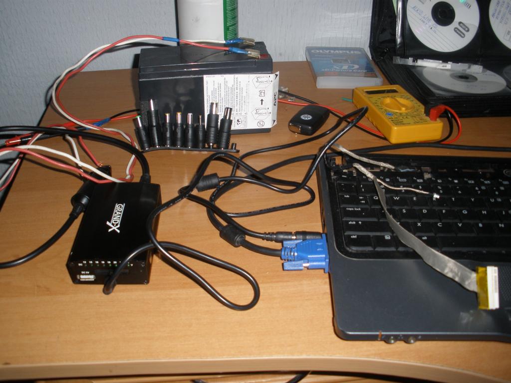

поскольку у меня основа пс - этот ноут, то смысла брать управляемый БП нету на ебее... Если батарея слабая, то он сам перейдет в сон...
собрал вот такой стенд на столе для экспериментов - работает... в машине - этот инвентор в МЕТАЛИЧЕСКОМ корпусе создает очень много электромагнитных помех!!! не ожидал от него такого...
хочу питать акустику и пс от отдельного аккумулятора... на базе какой релюшке или чипа сделать подзарядку этого аккумулятора при включенном двигле еще не могу подобрать...
по поводу шлейфа на фото lvds - на сколько реально его удлинить и чем, кто уже имел опыт такой?
