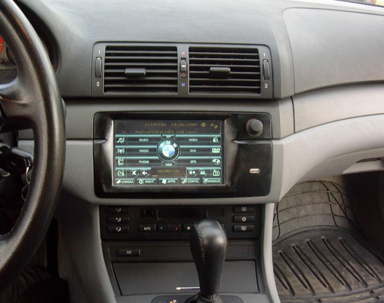

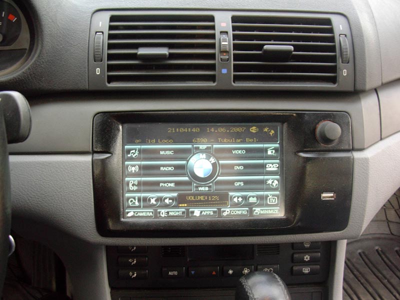

Дошли руки, наконец выкладываю фотки своей рамки установленной в торпедо.
При конструировании использовались:
1) Оригинальная рамка переходник 1DIN например такая
2) Двухкомпонентный пластилин Milliput (продается в магазинах для мастеров изготовления кукол, например Детский мир на Лубянке)
3) Шпатлевка BODY, обычная для пластика без волокон
4) Руки, не особо кривые, редкость
5) Грунт для пластика, на него лег Антигравий в баллончике, несколько слоев, на который потом легла черная глянцевая эмаль (матовой небыло) тоже несколько слоев.

Маладца. Шикарненько! Зачетно получилась рамка.

Спасибо. Реально ее месяца два делал

Молодец! Два совета -
1) отдай рамку в покраску профи-маляру. И будет тебе великое щастье
2) замени гнездо УСБ на такое же, но с чёрной пластмасской внутри, а то это белое - как бельмо
А так - здорово, мне нравится !
