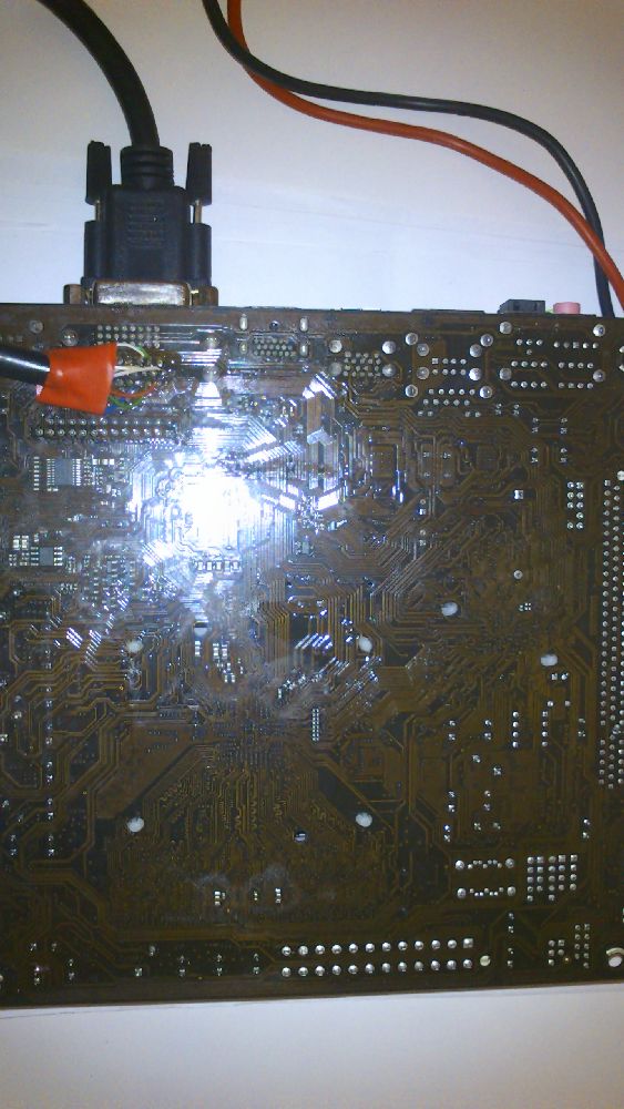

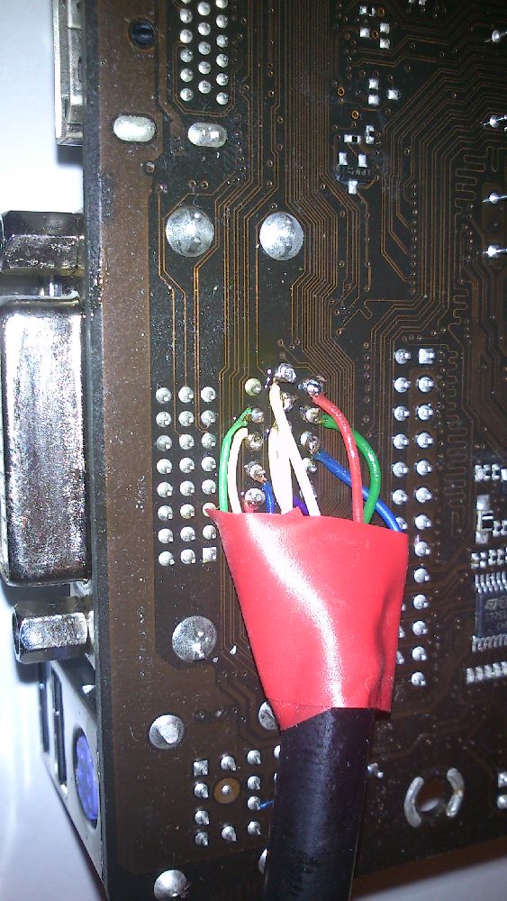

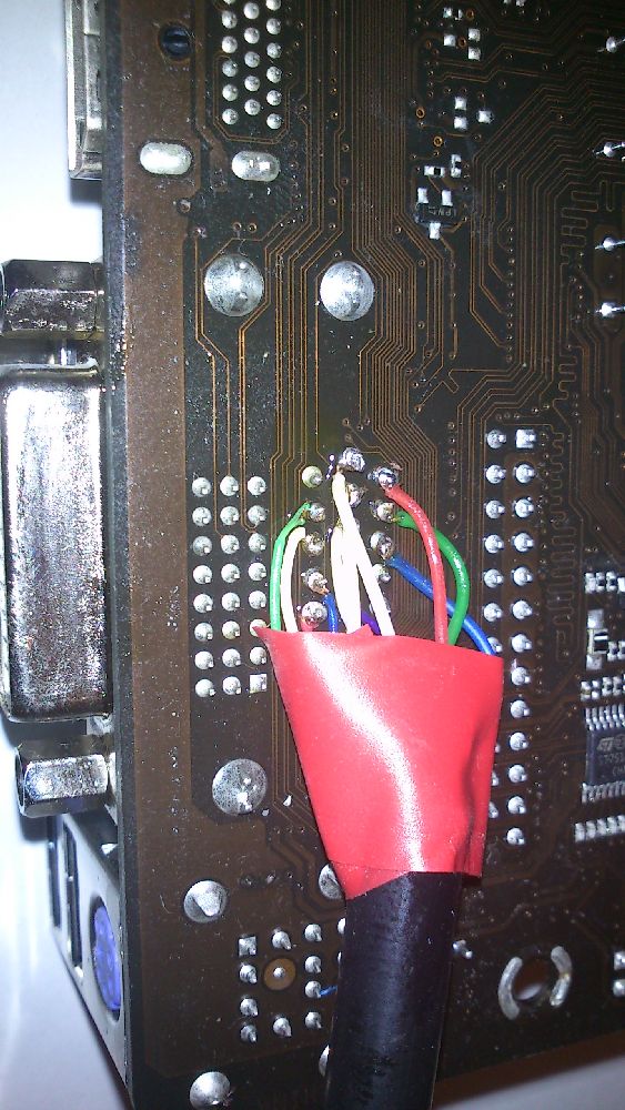

Блок питания оказался жив. Померла Матаринская плата. Нистого не с сего, на ровном месте. Ну и ладно, жаль что по гарантии не вернуть - подпаивался напрямую к VGA разъему. Теперь вопрос - какую материнскую плату взять? Требования:

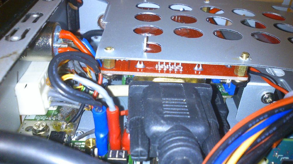

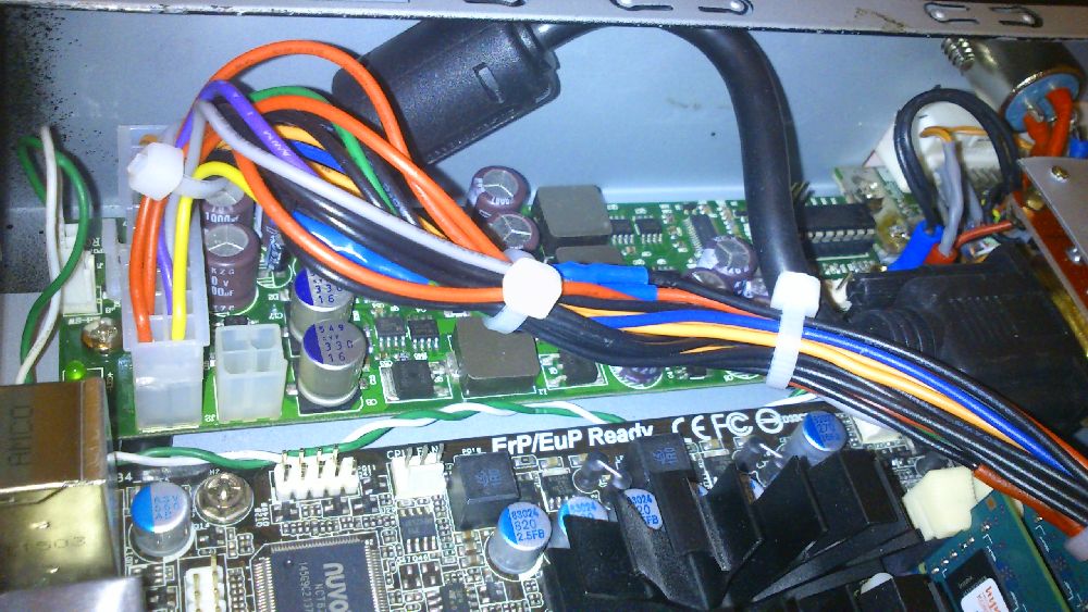

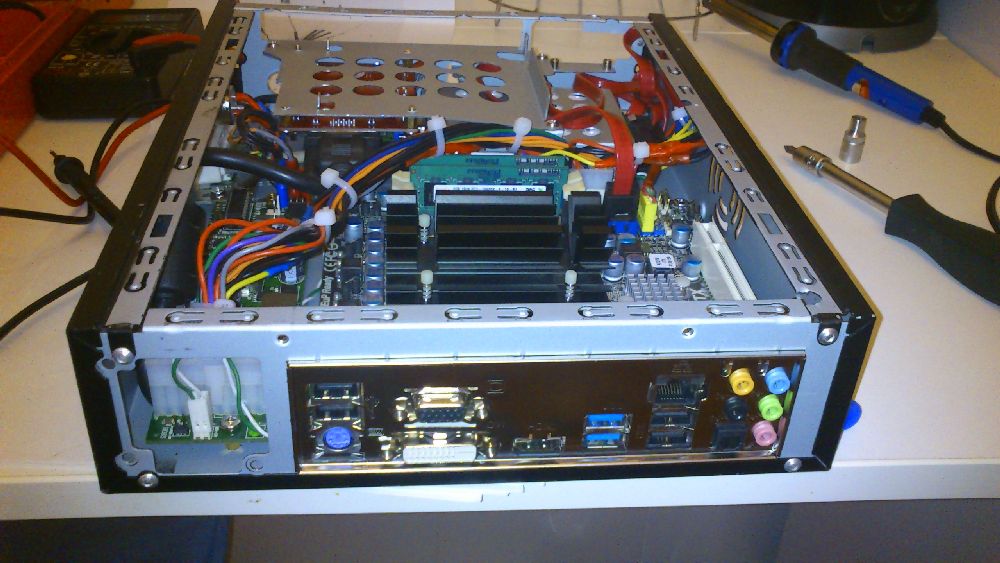

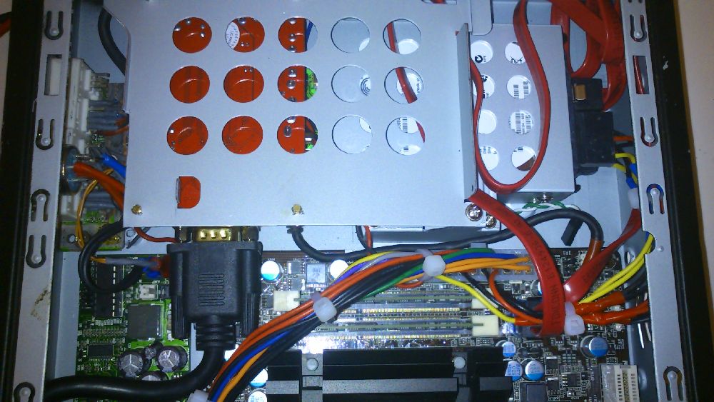

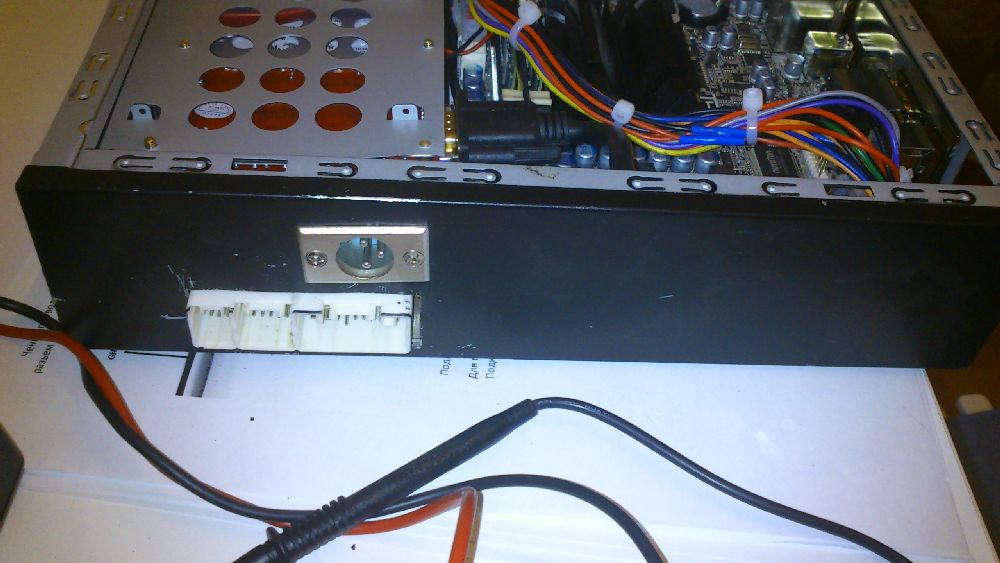

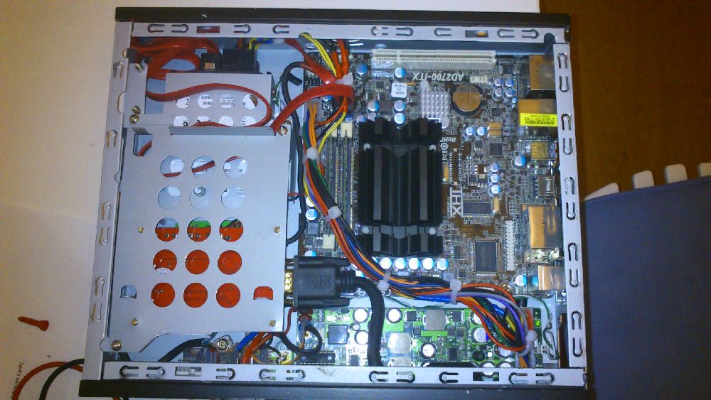

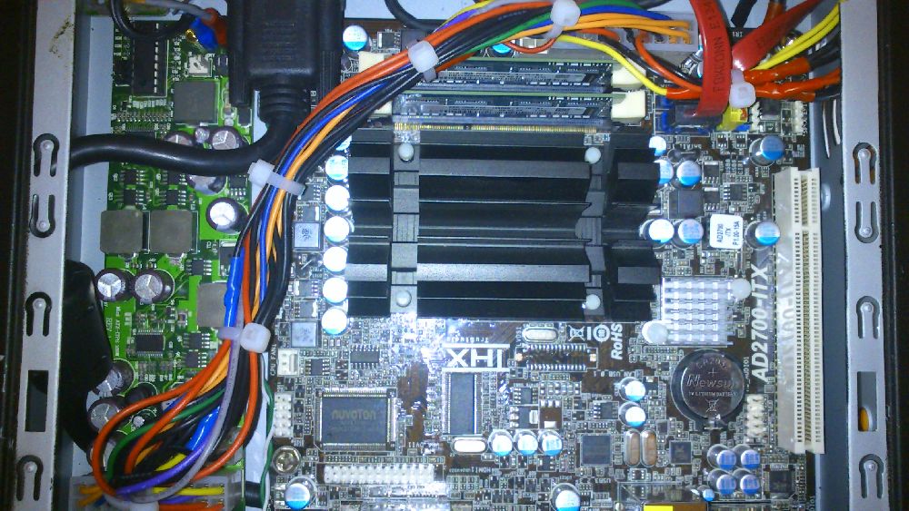

Забрали старую мать после экспертизы по гарантии. Взял другую Asrock AD2700-ITX. С корпусом от родной навигации тоже решил расстаться - уже начинка в него не помещается:
Материнская плата
1 SDD 60 GB
1 Sata 500 GB
M2-ITX
AVC-LAN адаптер
VGA-RGBS адаптер
Купил небольшой корпус под мини-ITX плату, врезал в него планку с разъемами от штатной навигации + разъем питания.
В принципе на место штатной навигации встает с доработкой - нужно подогнуть или сделать новые крепления под штатные болты кузова, выпилить в пластиковой нише часть под удлиннение корпуса, свыше штатного блока навигации.
Сейчас в работы в стадии настройки софта под win7. XP не ставил, т.к. у новой материнской платы до сих пор не выпущены видеодрайверы под XP, на сайте Intel висит обещание выпустить в августе.
