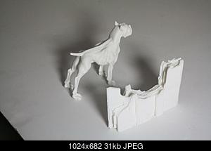

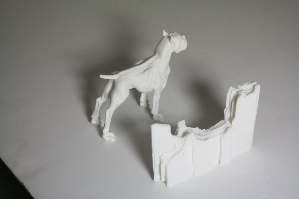

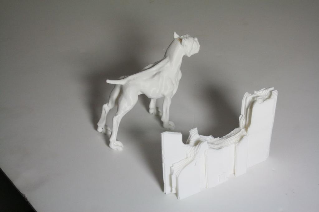

Во-вторых в нем только одна головка. Нет материала поддержки, и это сильно ограничивает его применение. Расплавленный пластик на воздух укладывать нельзя, должна быть основа. Это все равно что заливать перекрытие без опалубки.
Таким способом сразу же подложка изготовляется.
Кстати, головка этого принтера имеет отверстие 0.5мм. Так что думаю стоит попробовать сделать рамку на таком станке. Посмотреть какое качество получится. Тем более ее все равно потом шпаклевать перед покраской.
Подложка там отделяется из-за особенности модели (бульдога). В рамках плоскости на весу получаются, они 100% прилипнут намертво.
ИМХО в принтер надо закладывать две головки сразу.
0.4-0.5мм - это похоже стандарт для любительских поделок.
Про шпаклевать - вопрос спорный. Лучше исключить этот этап, чтоб потом не потрескалось от перепада температур. При достаточной точности должно хватать обработки мелкой наждачкой.
