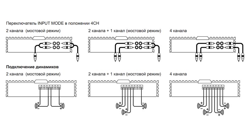

Дааа, честно говоря вы озадачили меня темкой, сегодня перечитал и честно говоря даже немного испугался, а может правда такое может быть? Покумекав немного, задал вопросик на магнитоле, жду ответа...
а потом думаю дайка почитаю маны к своему усю.
В итоге даже в инструкции к нему, при мостовом включении показан тот самый переходник. Y-разветвитель.

У меня есть два усилка MYSTERY (2.140 и 2.75) и ни в одной инструкции ничего не сказано...

Бред какой-то! Годами усилки работают от китайских мафонов с 5.1 и никаких проблем!
2.75 не будет сам в мост переходить при подаче только на один канал - он слишком прост для этого. Ему надо через обычный Y-развитвитель подать сигнал на оба входа и ничего не сгорит!

Y-разветвитель поможет! (Встречались усилители, которые сами брали сигнал на оба канала по одному входу. Встречались те, которые по сигналу на входе включались. Даже такие, которым требовалось инвертировать фазу на входе для подключения мостом. Но чтобы от Y-разветвителя помирали - не было)

На чем основано это убеждение? Просвяти в теории этого явления. Вот если бы ты говорил о том что "неззя" параллелить выхода... а тут с какого перепуга усь должен сгореть если запаралеллить два входа усилителей (их там два)?? Усходя из этого заключения почти все телевизоры (имеющие выход стерео) почти во всей стране (где не вещается стерео) должны сгореть, ведь там примерно то же и происходит на два канала уся подается один и тот же сигнал.
А вообще как вариант на один канал саба подается то что ты подаешь на правый передний на другой то что на левый с помощью Y разветвителя
