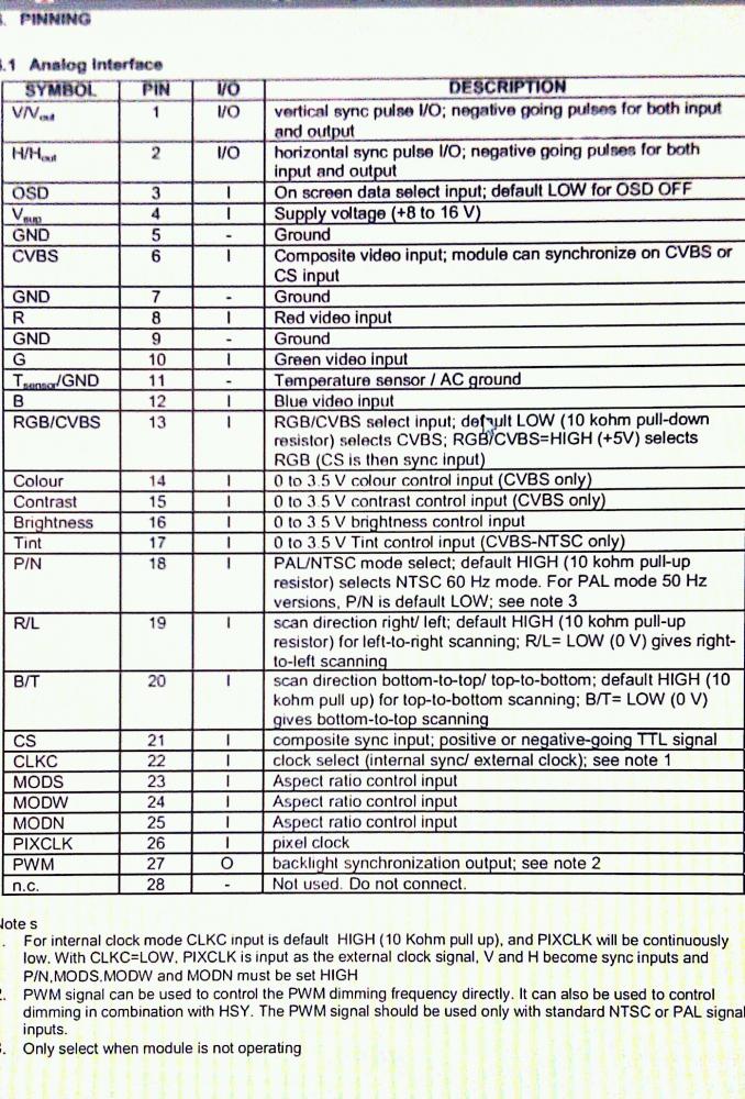

tegelberg is on a distinguished road
здесь
tegelberg вне форума   Ответить с цитированием

Сообщение от tegelberg Посмотреть сообщение
здесь можно што найти?
Можно. Походу и конвертер не нужен - у нас есть полноценный VGA - RGB, и две синхры V и H. По сути это можно подключить на VGA нового моника.

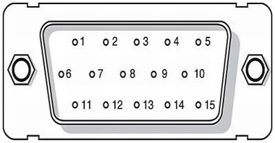

1-----8
2-----10
3-----12
6------7
7------9
8-----11
13-----2
14-----1
к телевизору подсоединить никаких движений. Может мой телевизор не поддерживает токое низкое разрешение?
или я чтото нитак подключил?

Я не врублюсь...что и куда нужно подключить??? Если тот огрызок спецификации (постом выше) разъем моника штатного, то для подключения к обычному VGA нужны контакты 1(V), 2(H), 8(R), 10(G), 12(B), ну и масса с 7,9. Распиновка стандартного VGA разъема - в инэт!!!
