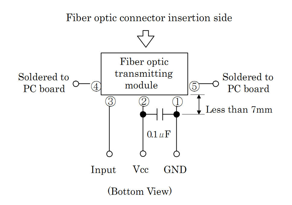

TORX - приемник (receiver)
TOTX - передатчик (tranciver)
Они не взаимозаменяемы.
Точно-точно, попутал слегка, там в обвязке вообще один кондер стоит.

Подскажите, как правильно сделать?
1. Трансформатора достаточно одного (на входе ЦАПа есть) или лучше на выходе компа тоже поставить?
2. Существует несколько вариантов схем преобразования TTL SPDIF на буферах типа 74hcu04, adm1485 и т.д. В чем смысл их применения?

Сообщение от manu_245 Посмотреть сообщение
1. Тр-р на выходе очень желателен, только не как на фото в этой теме (жёлтый, на распылённом железе) а на зелёном ферритовом колечке, и коэф. трансформации 4:1.
2. С буфером на 74hc фронты импульса круче.

Rover, спасибо. Транс есть PE-65612 1:1. По входу ЦАПа стоит такой же.
Полазив по сети, нашел пару вариантов:
Есть поле для экспериментов
