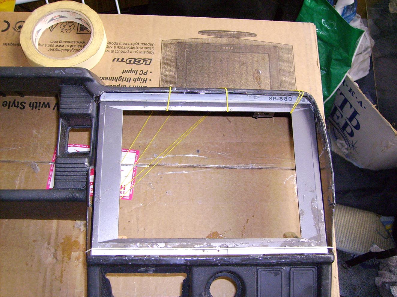

Вот просто проблемка одна а большые шели чем можно заделать шпаклёвкай или сделать как бы скосы по сторанам.
изучи мой опыт, я тоже заделывал щели
эпоксидка и молярный скотч тебе помогут, если делать аккуратно и всё продумать изначально, почти ничего потом отшкуривать не придётся.
фотки в моей подписи есть процесса

А вот внедрения телека в панель незнаю что конечно получиться но надеюсь шпаклёвка спасёт!!!!!

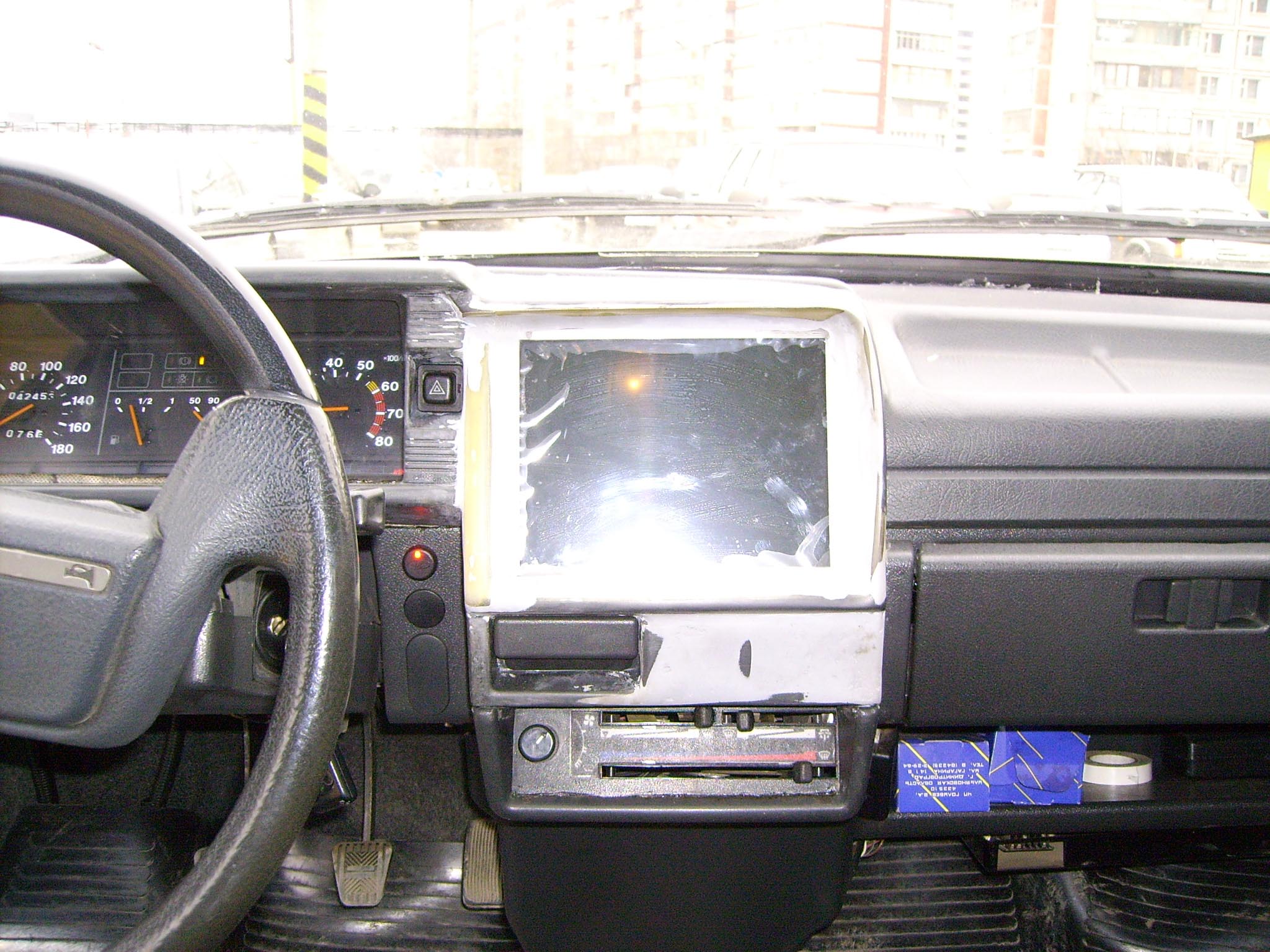

А вот внедрёный телек Super!!!
А со шпаклёвкой вышло супер))))))
На мой взгляд вышло отлично (для первого раза).
Если есть у когонибуть коментарии прошу.

А зачем места под тумблера и прикуриватель зашпаклевал??
Ведь туда можно поставить переключатель режимов блока питания компа или еще что нибудь.

Там я зашпаклевал прикуриватель и стеклоподъёмники по скольку я не курю,а кнопки для стекл у меня врезаны в ручки.
А кнопку управления у меня есть куда поставить (там в глоза сильно бросаеться).
