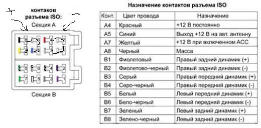

А на какую силу тока расчитана клемма (+12В от АКБ) внутри ISO разъема??? Для меня это очень важно, спасибо!

Сообщение от maxkuz Посмотреть сообщение
Если это ISO разъем для подключения магнитолы, то я тестировал:
5-7 Ампер держит нормально.
10 Ампер - нагревается в месте контакта, но держит
- соответственно 10 Ампер - это уже недопустимо, поэтому использую для питания ISO разъем где 2 контакта на плюс и 2 контакта на минус.

А можно ссылку на ISO разъем где 2 контакта на плюс и два на минус?
P.S. Очень обидно что даже 10А не выдерживают...(
ISO он и в Африке ISO
Просто Stasik использует для своих нужд любые два пина Ему же не в магнитолу его пихать.

соедени вот так будет еще лучше, за качество извиняюсь не пикассо

Dj Aleks, спасибо за совет, но у меня задача стоит запитаться от штатного ISO (уже установленного в машине), а там так контакты не закоротишь =(

Так вы купите переходник с разьема вашего авто на ISO. Какой у вас автомобиль кстати?

Тут вопрос не в переходнике, и даже не в самом разъеме ISO и извращений с ним. Вопрос в том, зачем вообще топикстартеру тянуть питание от этого разъема, о чем ему уже неоднократно написали... Это изначально порочная практика. Примотайте его, разъём этот, если он не используется изолентой куда-нибудь, что бы не брякал и забудьте про него вообще.

сразу не понял вопроса... соглашусь с arkhnd, тянуть от аккума свой провод однозначно! родная проводка не вытянет это, не стоит ее перегружать!

Сообщение от arkhnd Посмотреть сообщение
Не спорю, в начале кажется это сложно, а потом все как по маслу пойдет, просто топикстартер интересуется как запитать от штатного разьема, ему подсказали пару мыслей. Эти мысли только из за условия питания через разьем, а по правильному надо тянуть провода))) у меня кг2*2,5
