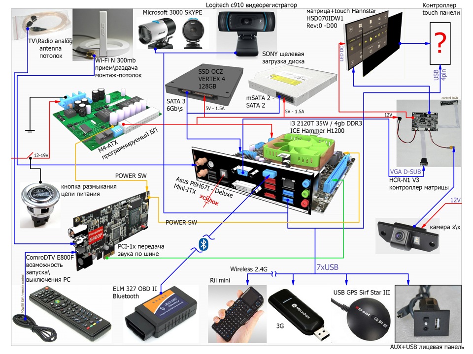

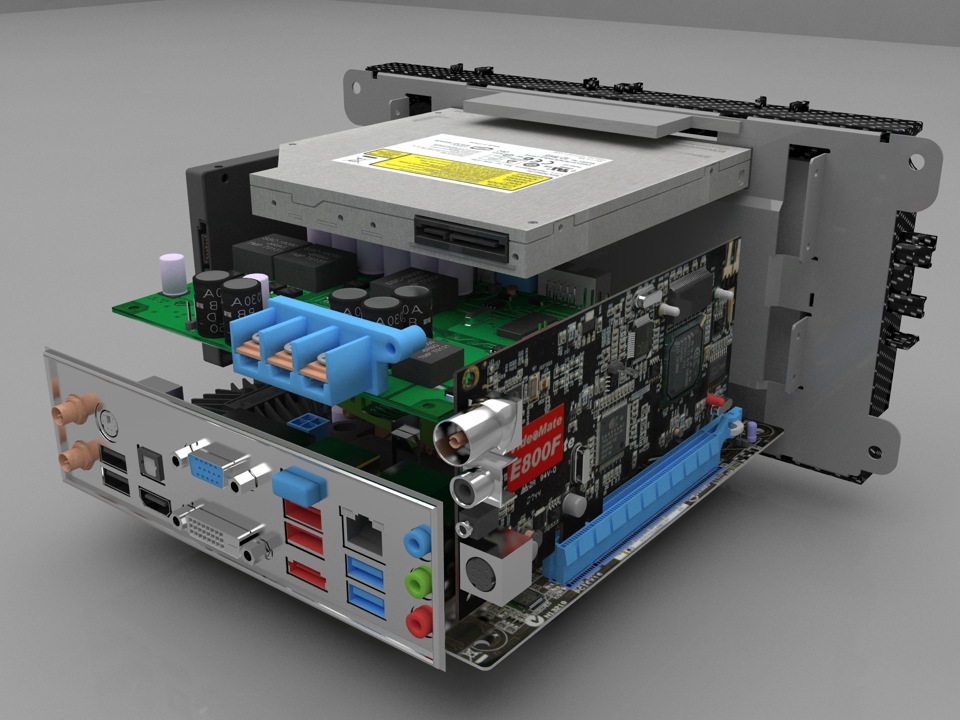

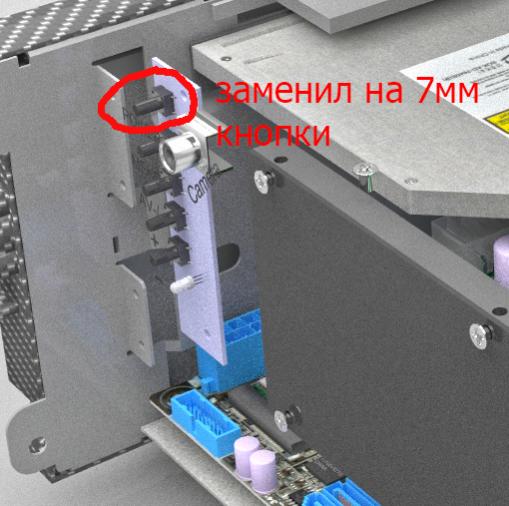

ну что ребята, процесс сдвинулся с мертвой точки ))
На данный момент замоделил всё необходимое и переключаюсь на подгонку чертежей стенок корпуса, из-за включения в проект тв-тюнера ComroDTV E800F в стенках корпуса придется делать тех. выгрызы или выштамповку (в случае использования металла как материал корпуса).
Попутно сделал схему периферии для удобоваримого представления ВАМИ сего проекта, сам же все держу в голове и не скажу, что все так радужно и няшно. )) В последнее время понимаю, что в башке каша, проектов слишком много и разрываюсь я между ними как веник…))
Нужно не забыть о схеме программного комплекса и дальнейшей его шлифовки, кнопки на руле пока не получили должного внимания, я даже пока не задавался вопросом проверить какие они — резистивные или по кану…
Тешу себя надеждой найти нормальный мультитач и контроллер матрицы с HDMI, уж очень удручает использование аналога D-Sub =\
По музыке, а точнее усилку тоже пока неопределенка, использование оптики под сомнение не поставлю, поэтому нужна компетентная помощь )) но чувствую, сработает правило * помоги себе сам* )))
Чуть не забыл, сейчас стоит балалайка, которая даже mp3 не читает … какие же у нас грандиозные планы ))))).
Ниже пару картинок, некоторые вы уже видели.
Всем спасибо.

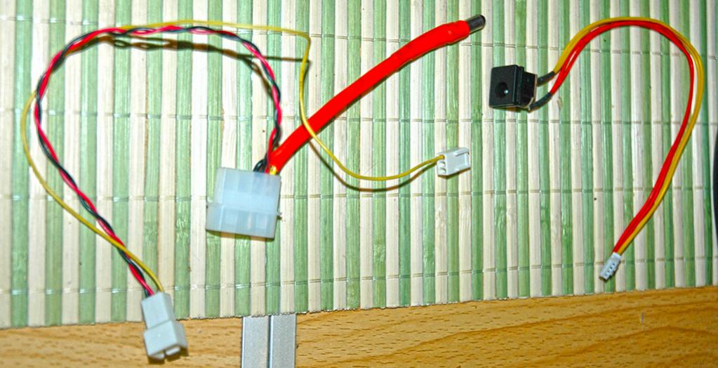

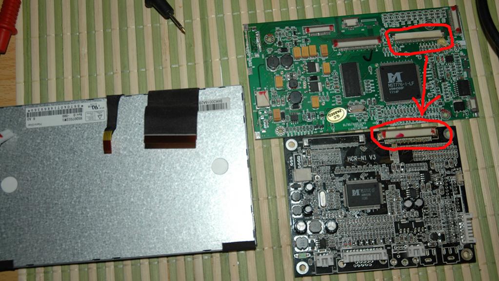

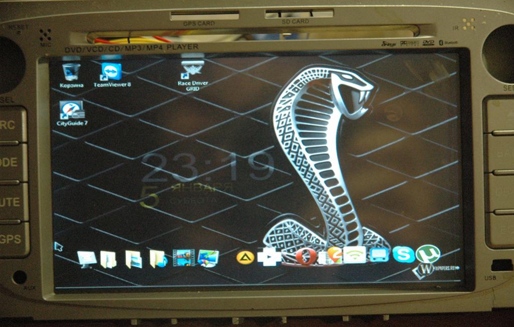

По умолчанию ***

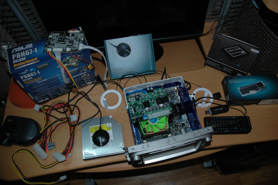

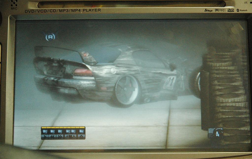

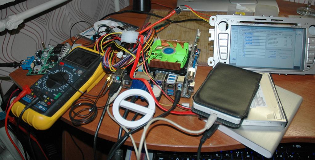

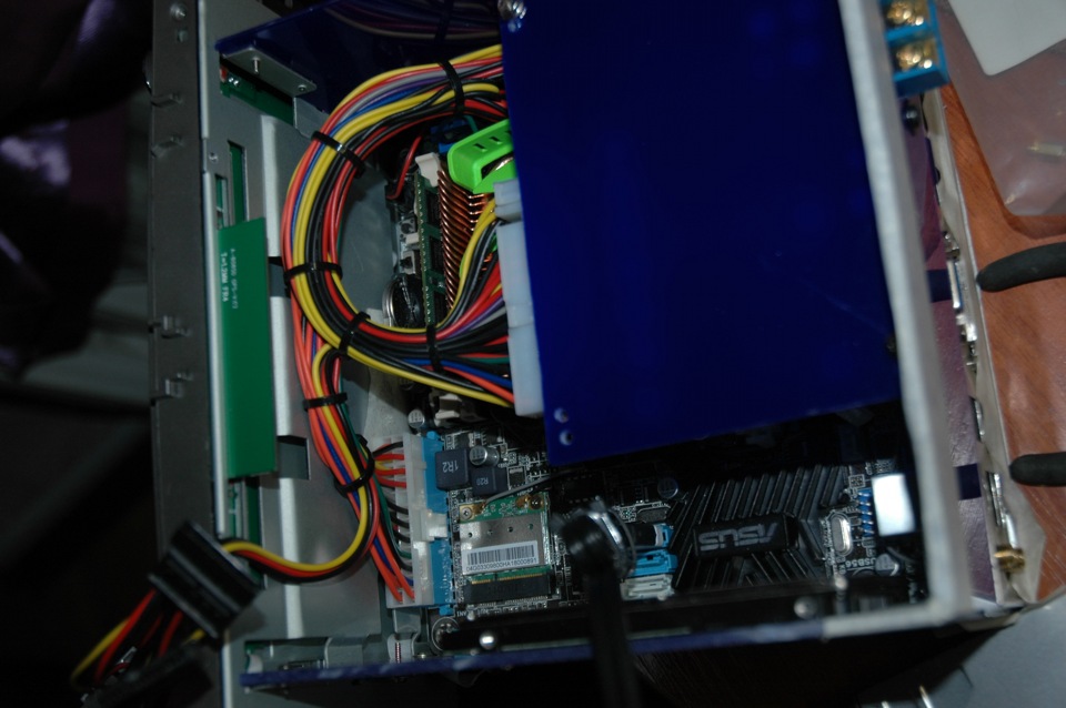

1) Произвел первый запуск монитора с подобранным контроллером, после подключение получал полосы и артефакты, после прозвона тестером дорожек на плате с контактной площадкой выяснил, что разъем для подключения шлейфа матрицы *отзеркален* и прижимные ножки расположены не снизу, а сверху! То есть, шлейф не был законтачен и было принято решение перепаять контактную площадку со старой платы ( та что была в магнитоле), термопушкой я снял с донора и ей же поставил. После этого все заработало , но присутствует рябь (артефакты) при начальной загрузке (BIOS\POST\BOOT\Windows BOOT), после загрузки начального экрана и в самой винде все отлично (рябь появляется только при выставлении разрешения выше чем 800х600.

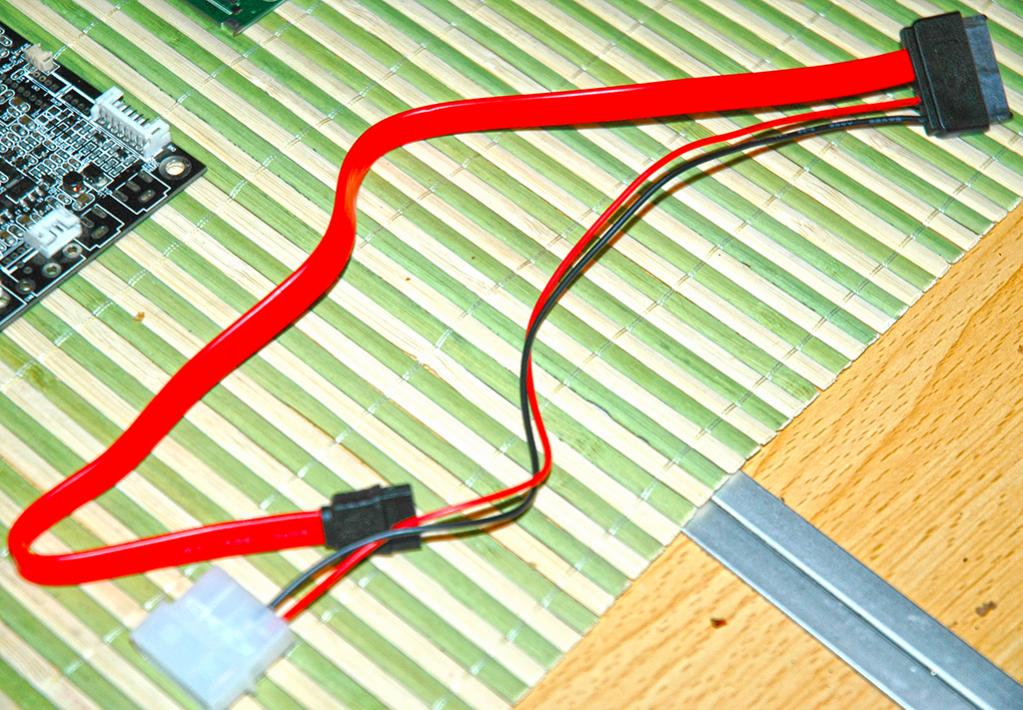

2) Заполучил переходник mSATA2 - SATA2+Molex для бучного привода (75руб)

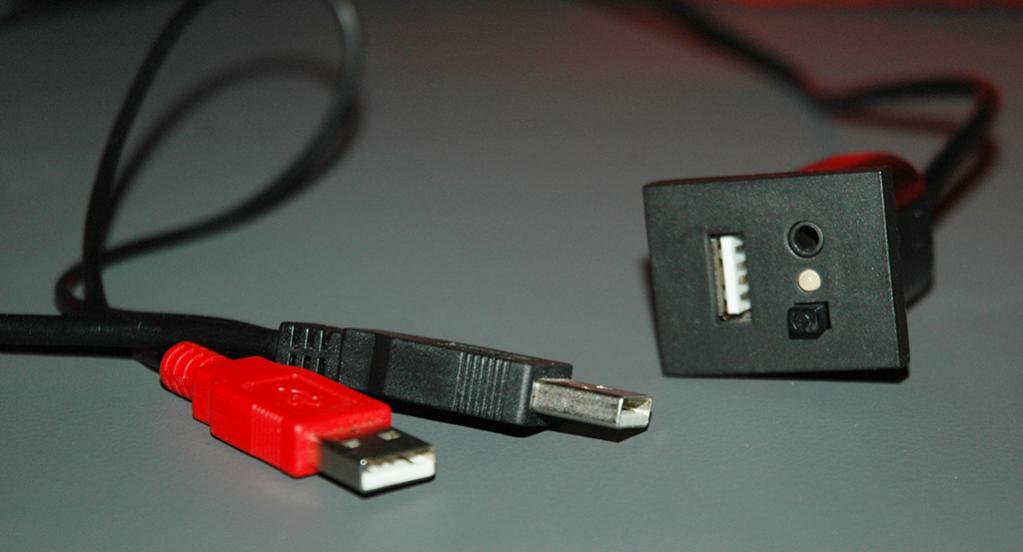

3) Перепаял провод с передней панели miniUSB на экранированный USB 1А
4) Сделал питальник для монитора из Molex 12V + 3pin коннектор для куллера

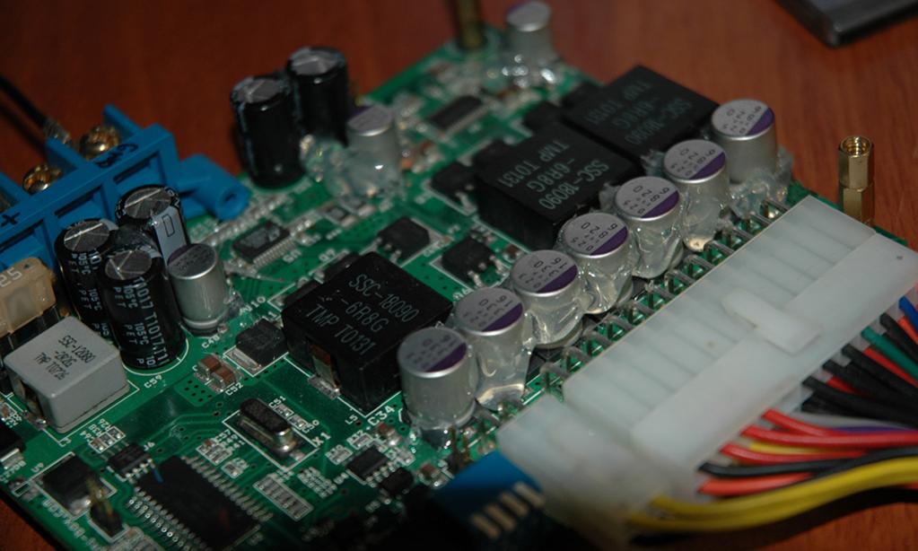

5) Сковырнул на блоке питания М4-АТХ кондюк поверхностного монтажа - принял решение залить кондюки термоклеем (эффект меня порадовал)
6) Так как я покусился на SSD Vertex 4 и установил его в свой комп, пришлось вчера купить ещё один SSD SandDisk Extreme 120gb на Toggle NAND памяти. Штука крутая))

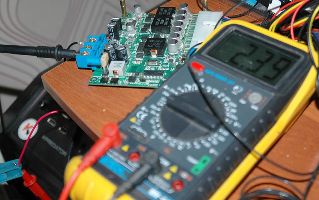

7) Сделал замеры потребления системы, при 19V в состоянии *обычной* работы 1.8-2.2А, под 100% нагрузкой всей системы прогами S&M + FURMARK (бублик) работающем Wi-Fi\BT\USB-HDD\USB-DVD\почти все USB были заняты – нагрузка составила 3.71-4.1А в пике)) (если мне не изменяет память, то 19V*4A=80W ??? )
8) запилил тематическую лого в POST BIOSa

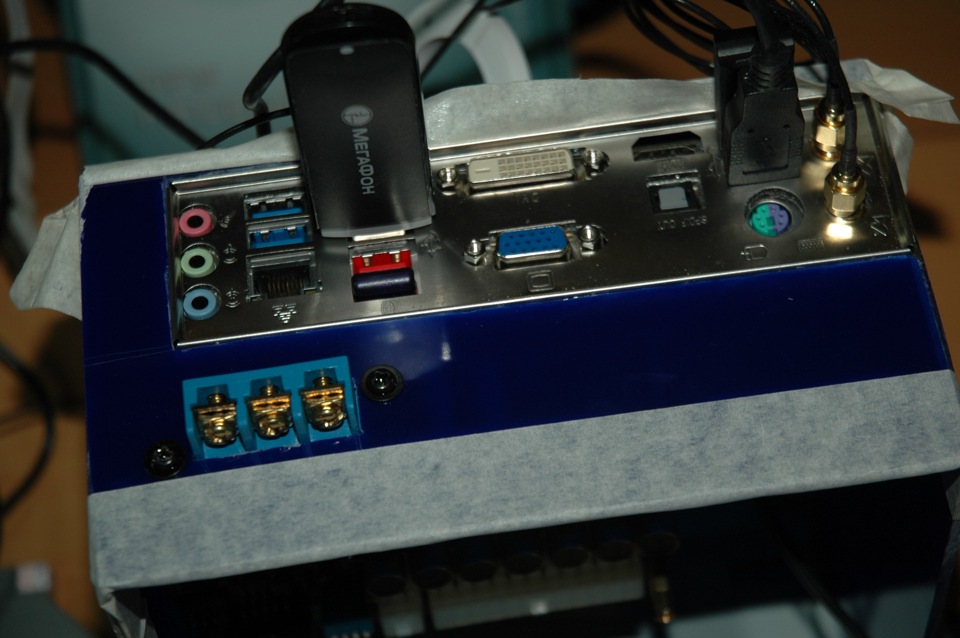

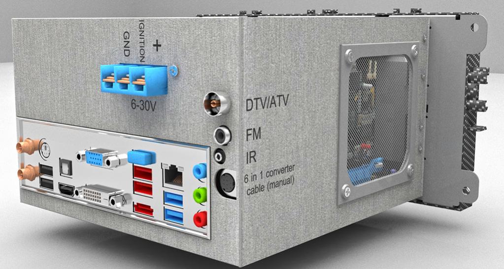

По умолчанию ***

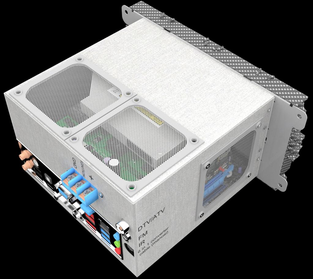

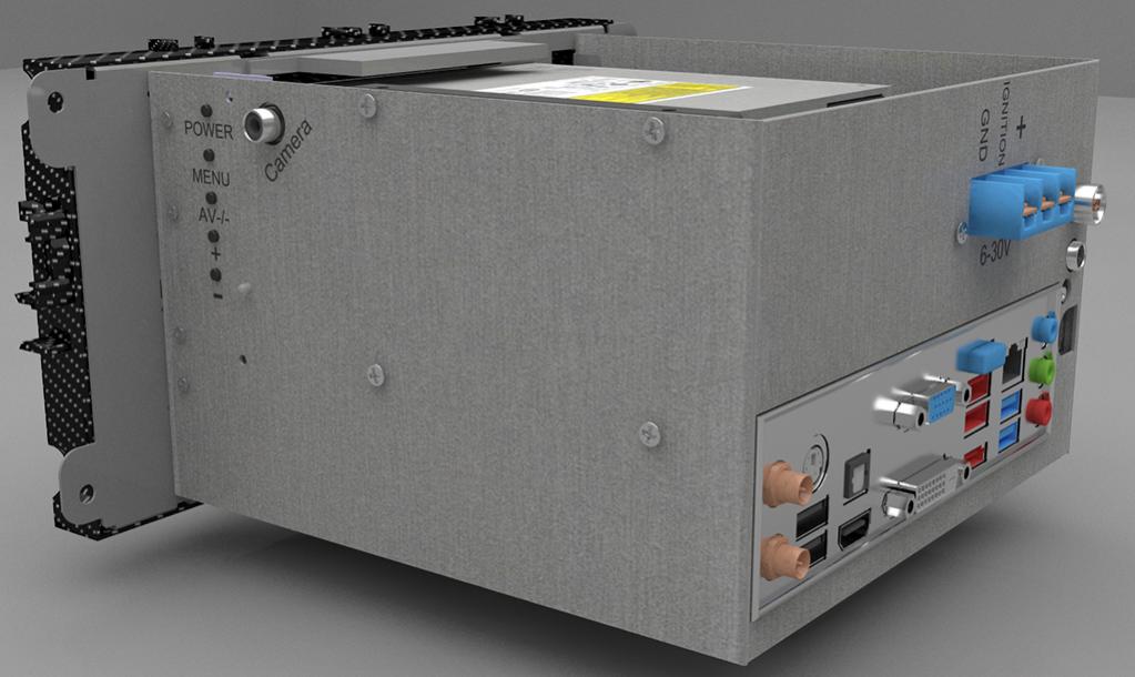

подогнал корпус из оргстекла, весь в дырках и лишних отверстиях (изза появления тв-тюнера внутреннее расположение и компоновка немного изменилась или сместилась), с него снял размеры и начертил в AutoCAD, затем перенес в 3Ds Max и замоделил с расчетом, что материал 1мм сталь (оргстекло очень плохо отдает тепло, что нельзя сказать про нагрев) , проц при комнатной темп-ре грелся до 25-28*С, мать 28*С, но стоило все поместить в корпус и создать имитацию плотного корпуса без лишних отверстий - температура всей начинки поднялась до 57-68*С, сделав 3 отверстия под фильтрующие пыль 80х80мм накладки сбил темп-ру до 42*С-52*С, но в случае если оргстекло нагревается , то все приплыли , после выключения корпус ещё около часа остается горячим
ниже картинки корпуса и лазерной гравировки (то что хочу получить)
