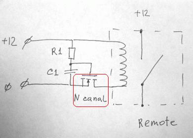

Старый 09.06.2011, 12:37   #14
meps1983
Регистрация: 07.02.2010
Город: москва
Машина: Mitsubishi Lancer Mitsubishi RVR
Сообщений: 81
meps1983 is on a distinguished road
Подскажите что за деталька на картинки?
meps1983 вне форума   Ответить с цитированием
Старый 09.06.2011, 13:01   #15
Alex-L
Аватар для Alex-L
Регистрация: 23.03.2008
Город: Москва, Нагорная
Машина: Mitsubishi Lancer-X
Сообщений: 2,096
Это N-канальный полевой транзистор. Деталь не дефицитная. Можно купить, например, в Митино.
