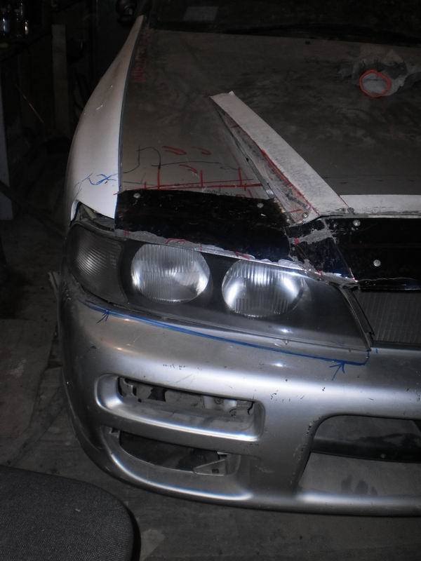

Сообщение от = Nicki = Посмотреть сообщение
чето с правой стороны (по ходу движения) линия капота не совпадает с крылом. Так задумано?
Вот ответ на Ваш вопрос :-)
Народ, не повторяйте это :-)

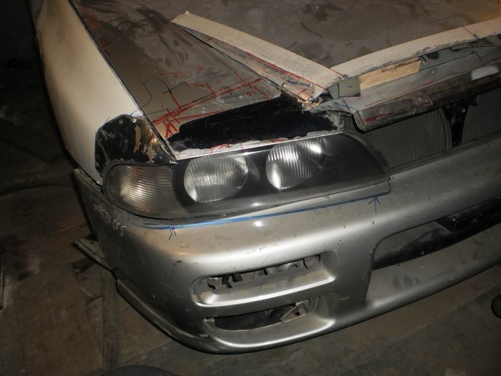

Сообщение от VitЯN Посмотреть сообщение
тебе надо было взять капот и оба крала так же от Е39 и отрезать от них переднюю часть, а на своем капоте и крыльях удалить переднюю часть, а потом все срастить вместе! было бы гораздо проще и быстрее, зазоры выставились сами сабой... единственно что спереди бы на капоте были БМВшные ноздри))) но так же решается скрещиванием...
Как бы тут ответить....
Теория и предположения это одно. А реальность - это совсем другое.
Идея конечно хорошая - взять отрезать приварить и вуаля - капот готов.
Но есть несколько подводных камней:
1. Во Владивостоке наверное от силы 2 Е39 на весь город, соответственно и разборок таких нет - т.е. капот купить здесь нереально, а доставка встанет денег, причем бессмысленных ибо читайте дальше
2. Капот у Импрезы и у Е39 разной ширины и разного профиля - т.е. гемороя можно выхватить бог весть сколько. Т.е. посмотреть на практически плоский капот Импрезы, на горбатый капот Е39, на их разные габариты, разные жесткостя, порезать и то и то на кусочки, попытаться срастить....И в итоге понять, что проще срастить ежа с ужом, плюнуть и выбросить и сделать примерно как делаю.
3. Передняя часть капота состоит из 3х или даже 4х листов металла - попробуйте срастите каждый лист, при условии, что в разных машинах они разной формы :-)
Зазоры и так выставятся сами собой потому что капот и крылья родные.
Сейчас работаю над левой стороной, делаю симметрично.
Сообщение от odessit Посмотреть сообщение
Чертеж на секретной фотке над моим вопросом
Сами сказали что репу приходиться чесать
Над Вашим вопросом нет чертежа :-)

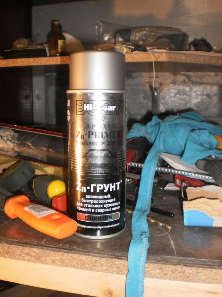

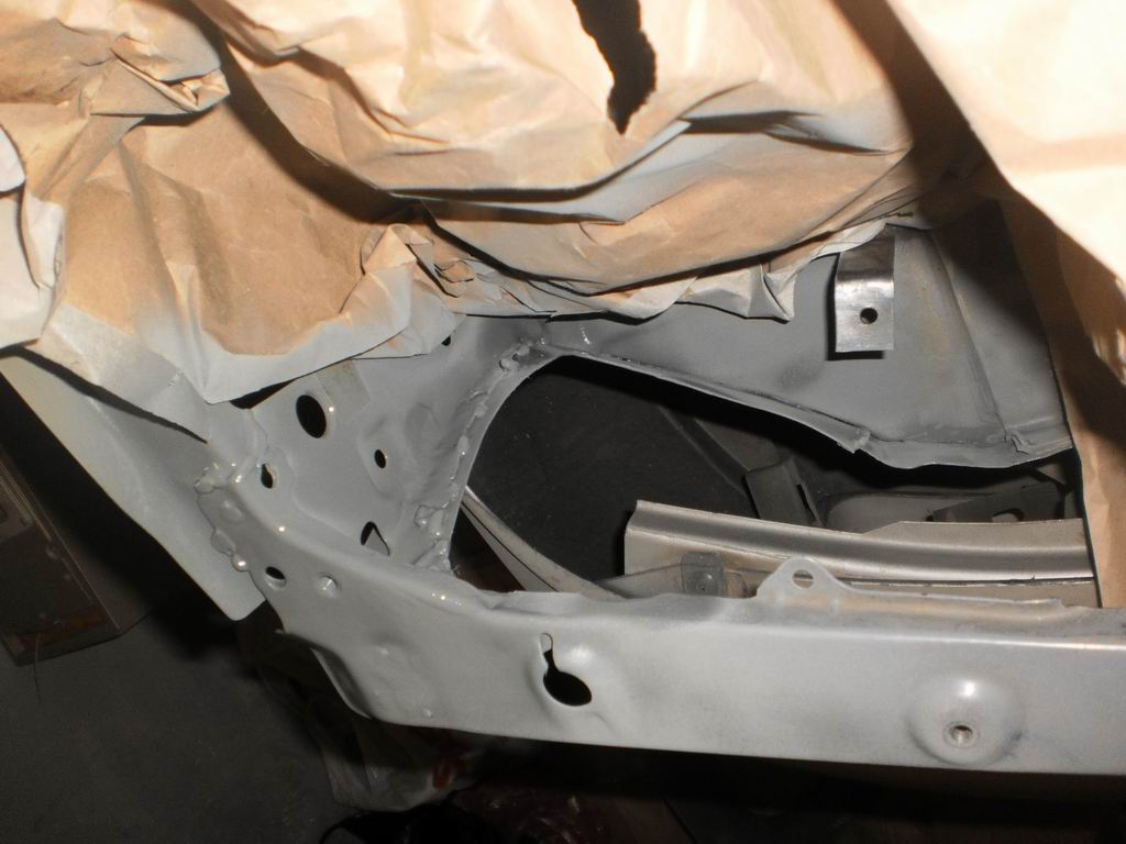

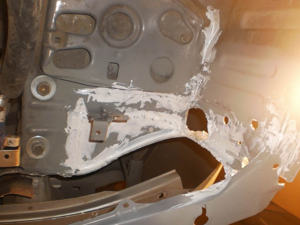

Обработка сварных швов цинковым грунтом HiGear
И промазка полиуретановым герметиком 3M
Густая штука зараза, аж китайский пистолет стал проскальзовать, несмотря на то, что он с зубцами....

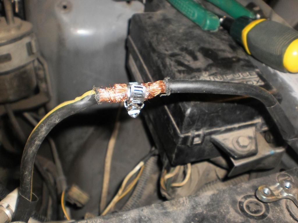

Сегодня долго думал как соединить 2 части провода массы (удлиняю штатную массу от стартера и переношу соединение с кузовом всвязи с заменой клемм. Паять нельзя. Скрутку делать тоже нельзя.
Решил сделать вот так :-) Дешево и сердито.
Скоро надеюсь переберусь в салон и буду доделывать там. Уже очень хочу ездить :-)
