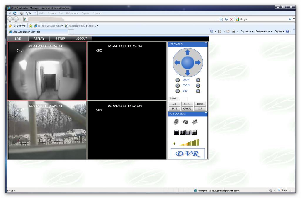

Ок! На эскизе - внешний вид интерфейса регистратора. Надо его вписать в 1024х756 без обрамления (т.е. все панели самого браузера не нужны). А вот оверлеевские кнопки закрытия приложения и возврата в скин меню (можно, кстати, эти функции совместить в одной единственной кнопке) были бы весьма желательны...
Да, нативные размеры окна - 1056х673, но если низ картинки будет обрезан - не страшно: двойным кликом по камере ее картинка разворачивается на весь экран, и так же сворачивается, так что париться с этим параметром смысла особого нет.
Если хочешь использовать именно полный экран для браузера с оверлайной кнопкой, то рисуй картинку кнопки размером 100х100 , или какой тебе по душе, на её основе делай экран overlay1.skin, в котором задай одну кнопку с командой, CloseOverlay||Main
И WBROWSER.SKIN в нем задай область
A,0,0,1024,768,
и такую строчку
Script,OnScreenStart,WEBURL;адрес_твоего_регистратора||OVERLAY;overlay1.skin
В главном меню на камеры вешай команду WEB
В принципе всё
