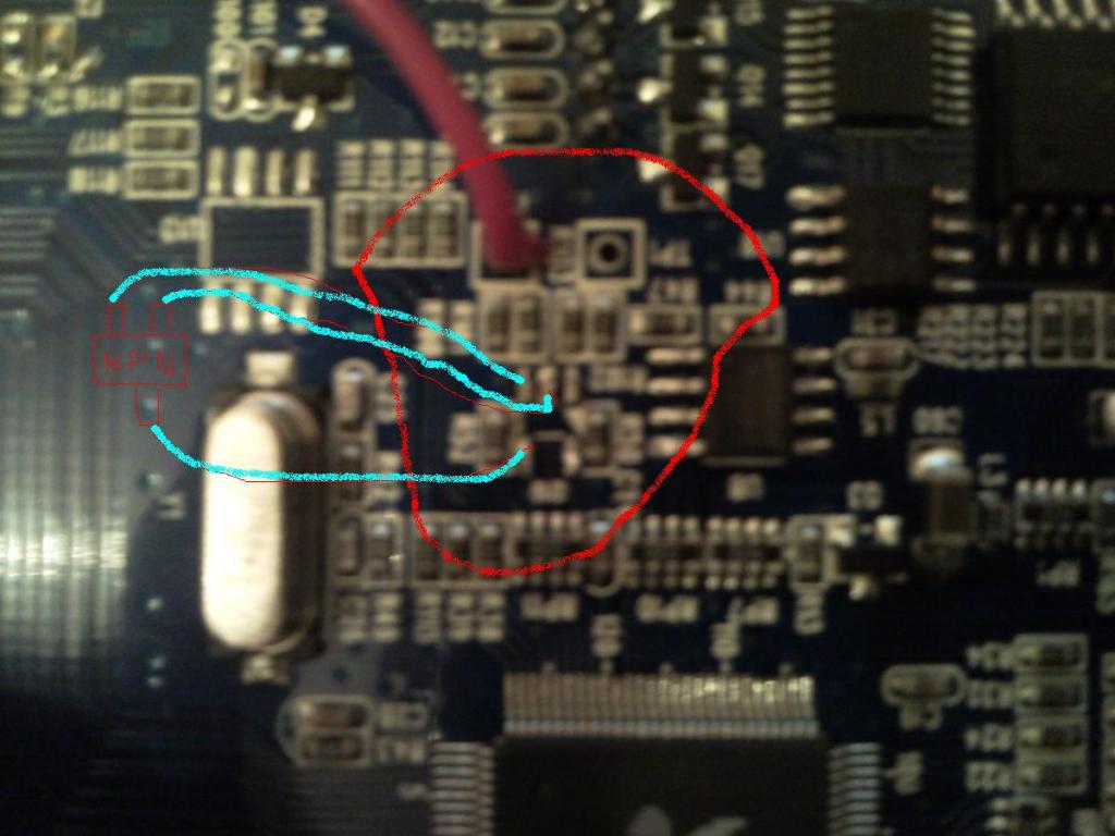

вот короче фото с распайкой одного управляющего канала впаиваешь любой n-p-n переходом транзистор и провод туда где впаян красный провод на фото это управление туда будешь подавать + от ламп заднего хода. А такую же сборку транзисторную (у некоторых он обозначен как код G9 с пятью ножками ) нереально проще переделать под один транзистор

А какой мощности нужен транзистор?

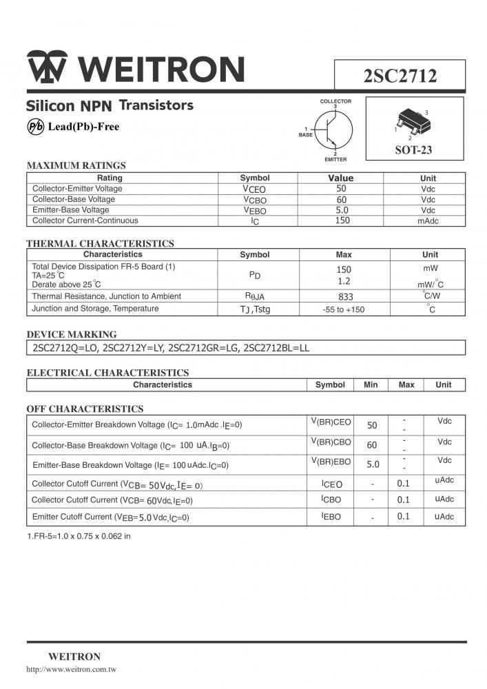

вот дата шиты двух транзисторов

второй
