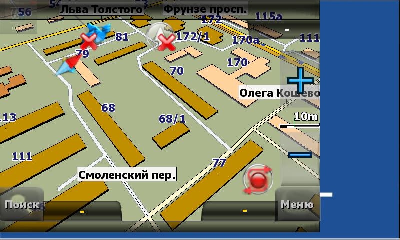

Спасибо за оперативный ответ!

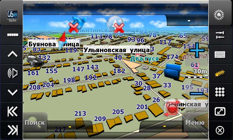

Если коротко, то когда размер монитора 800х480, то GisRx запускается в разрешении 800х480, при этом в каком то странном режиме, что перед ним невозможно ничего вывести (допустим наложение), и любые воздействия на окно приводят к его исчезновению.
Так вот в чем собака порылась
Параметры скрипта после подбора у меня получились такими: gisrx 79 12 640 480 8 24 10 10
но есть сомнения насчет их абсолютной правильности - рамка прозрачная вокруг окна gisrx вышла:

Сообщение от beriv Посмотреть сообщение
попробуй так
gisrx 79 0 640 480 8 25 8 8
если не подойдёт, то меняй только последние четыре параметра, причём, где стоит 8, числа должны быть одинаковыми, эта ширина рамки окна в твоей системе, а 25 ширина заголовка окна

Сделал с такими цифрами, но смысл полученного тот же самый - после обрезки остается рамка (пустое место), через которые виден рабочий стол. Или это так и должно быть?
Для чего цифры в параметрах и с какой стороны они обрезают я понимаю

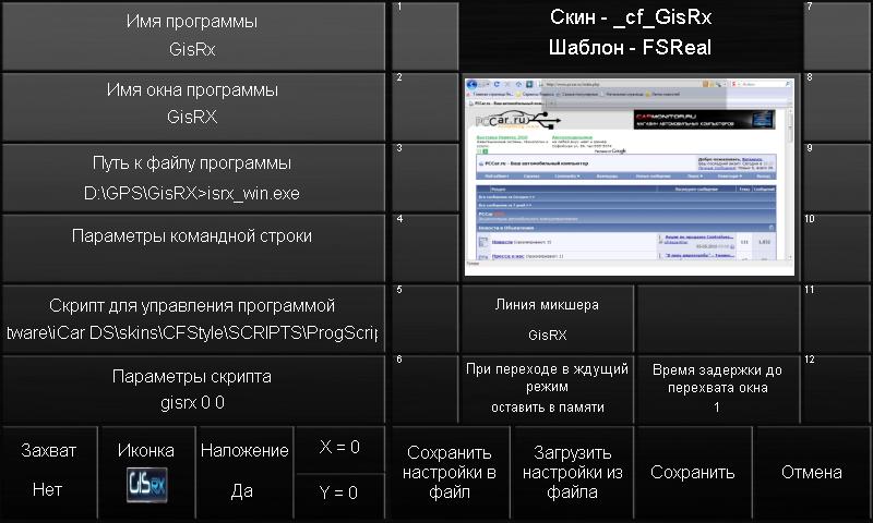

Всем здрасте! проблемма такая что немогу встроить GisRx в икара так что запускалась в полный экран, сворачивается в трей и всё! использую asuss eee pc4g 7 дюймов разрешение 800х480, если встраивать как тут написано то без проблем, но мне нужно в полный экран, как ?

Имя окна программы GisRX, задаёшь путь к программе, выбираешь шаблон FSReal, выбираешь скрипт ProgScriptNew, задаёшь параметры скрипта GisRx 0 0 , отключаешь захват, включаешь наложение, задержка до захвата окна 1с или более (если нужно). Сохраняешься

всё делаю как посоветовал, время поставил 3 секунды, после трёх секунд программа сварачивается в трей и появляется кнопочка наложения

Думаю не отключен ЗАХВАТ ОКНА, а вообще то всегда лучше выкладывать скриншот настроек, тогда и проблема решается быстрее

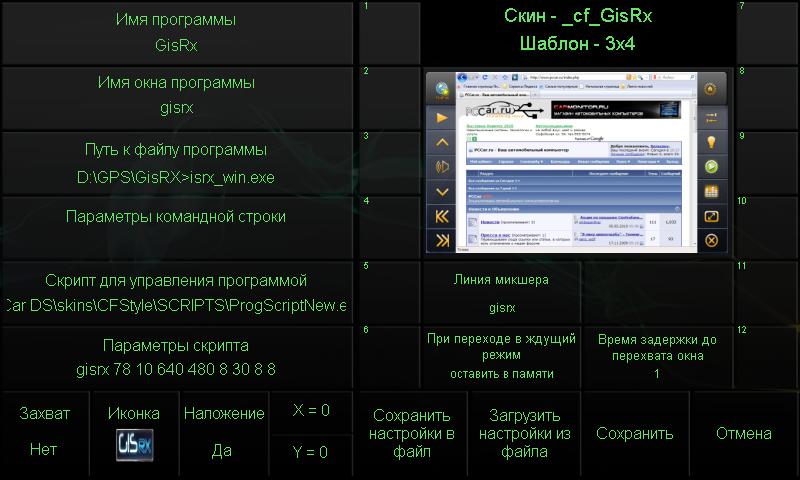

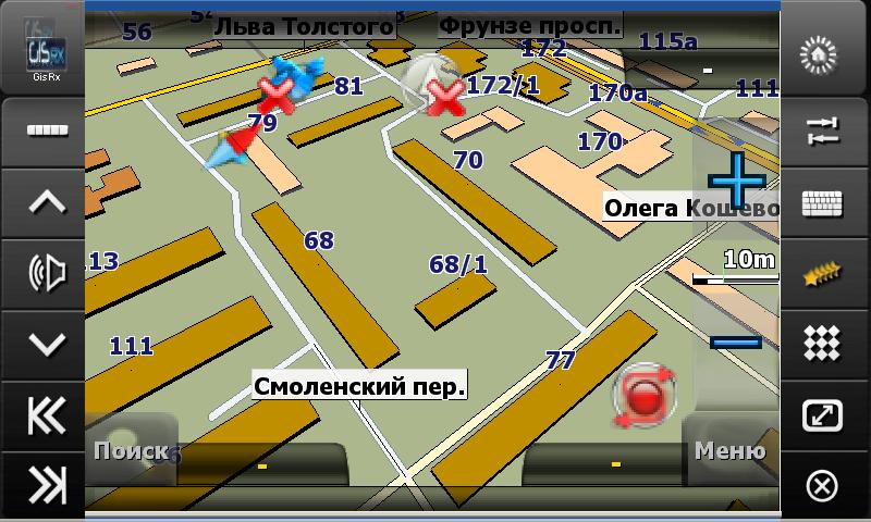

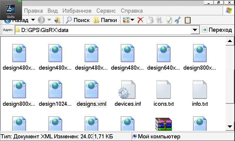

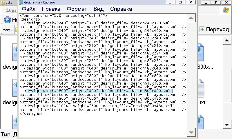

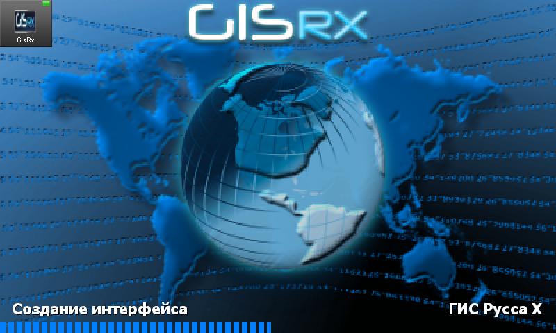

ну значит так.
на пером скрине GisRx встроен как тут написано.
на втором видно что он запускается и как надо работает.
на третьем я меняю настроики для полного экрана потом запускаю саму прогу с разрешением 640х480 она запускается нормально.
меняю в программе разрешение с 640х480 на 800х480.
пока прога запускается всё нормально как только запустилась сворачивается в трей.

Встроил с этими параметрами, у меня всё работает и никуда не сворачивается. Но пробовал на домашнем компьютере с большем разрешением экрана. Просто монитора с разрешением 800х480 у меня нет. Иногда происходят такие вещи, если разрешение программы совпадает с разрешением монитора, то она запускается не в окне, а в полноэкранном режиме и начинает вести себя совсем по другому, вообще не допуская на себя никакого воздействия. Тогда есть только один вариант, уменьшать разрешение программы, что бы она запускалась в окне, а не в полноэкранном режиме
