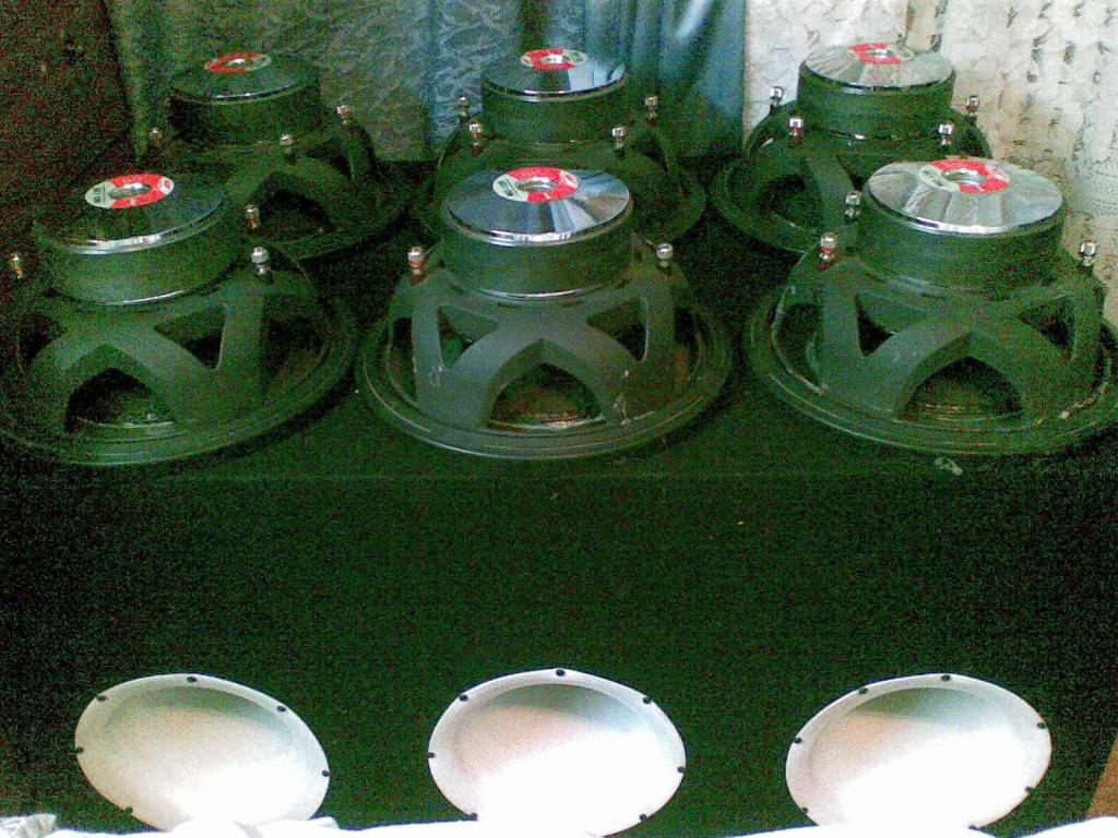

Старый 14.02.2011, 12:58   #16
BesT31
Регистрация: 10.02.2011
Город: Белгород
Регион: 31
Машина: Volkswagen passat b5
Сообщений: 6
BesT31 is on a distinguished road
Такая же проблема,но без саба не могу),ссд дорого но в нашем слачае наверно только это поможет
BesT31 вне форума   Ответить с цитированием
