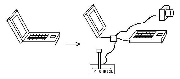

Надеюсь так будет понятней?
Предвосхищая вопросы скажу сразу, odessit, это не коробка с кубиками и не фотоаппарат, а нет- или ноутбук и парковочная камера.

А что за коробочка посередине? Неужели хотите сигнал с камеры напрямую передавать через LVDS в монитор?

Для меня эта "коробочка" - черный ящик (черная плата? ), у которого один вход с компа, один вход с камеры, один управляющий вход с задней передачи (с фонарей заднего хода или еще как-то) и один выход на матрицу.
Т.е. при сигнале перекидывать потоки с компа на камеру - одна из функций обычного контроллера монитора.

Если как монитор будет использоваться экран EeePC, то нужно будет докупать к нему контроллер, подключать его к ноуту через обычный VGA разъём (который сбоку у него), на этом контроллере так же должен быть композитный вход... А коробочку переключатель скорее всего самому паять.

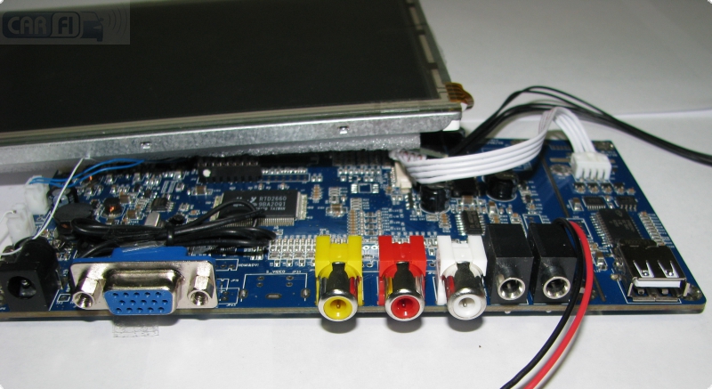

Дело в том, что камера у меня уже стоит (вкорячил для прошлого проекта) и она совсем не УСБишная...
А про моник - уже знаю что можно, раз уж простого решения с камерой в ЕЕЕ нет, то и смысла мне брать ЕЕЕ тоже нет.

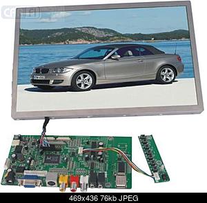

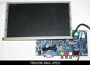

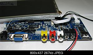

Заказал такой: Матрица 9" Chi Mei N089L6 1024*600 + контроллер VGA/AV + сенсорный экран

Объясню почему ничего не получилось. Предположим у вас есть нетбук возьмём два основных узла монитор и собственно материнская плата. Они соеденены между собой по какому либо интерфейсу в данном случае LDVS он в свою очередь является цифровым интерфейсом! Скамеры мы имеем нч сигал он аналоговый ! Т.е. для осуществления вашей задумки нам надо изобрести преобразователь из нч в ldvs и какой то либо комутатор сигнала ldvs. Но это в теории и на словах выглядит ещё более или менее реалестично а если переходить на практику то это практически невозможно (я имею ввиду разработать схему, найти нужные детали, спроектировать и изготовить печатную плату и т.д.) и цена в конечном итоге (особенно если будете делать не сам) будет просто космической я думаю как минимум хвати на ещё один нетбук !
Есть ещё вариант купить отдельно контроллер к вашей матрице но тут тоже встаёт вопрос цены да и результат тож под вопросом (например контроллер будет иметь нч вход но не сможет автоматически по сигналу переключаться на него )
Ну и последний вариант это как написал St@rz т.е. подключаем камеру по usb (не обязательно web можно и обычную через устройство видео захвата) и в итоге получаем кучу минусовв которые он уже упомянул !
