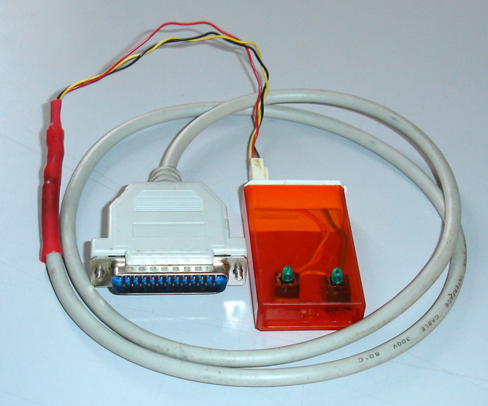

пока софт проверяю таким "интерфейсом". Просьба громко не ржать.
