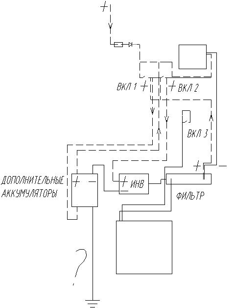

В дополнении к схеме прикупил сетевой фильтр, ставлю после инвертора. Заметил интересную вещь. Когда батарея ноутбука разряжена сильно (более 50%), то идет максимальное энергопотребление и инвертор начинает голосить о недостаточном напряжении уже через 15-20 минут работы от двух аккумуляторов. Сейчас система работает уже 3-ий час. Все ok.
Да, по схеме питания произошли изменения. Пока не известна до конца эффективность применяемой солнечной батареи (в плане погодных условий), но думаю, что толку с нее мало будет и сгодится разве что для подзарядки мобильных телефонов.
Сейчас реализую стандартную диодную схему подбитки аккумуляторов с двумя, можно сказать с тремя кнопками. Первый выключатель в настоящей схеме осуществляет соединение + автомобильного акка с + резервных акков через диодный мост с предохранителем, второй выключатель осуществляет подачу напряжения с резервных акков на инвертор и далее к прочим потребителям.

В настоящий момент схема подключения выглядит следующим образом:
Пояснения по схеме
+ - с постоянной линии 12В
далее предохранитель 3А, диод Шоттки 5А, 60В
ВКЛ 1 - выключатель подачи питания подзарядки дополнительных аккумуляторов
ВКЛ 2 - выключатель подачи питания к инвертору
ВКЛ 3 - кнопка включения ноутбука
Таким образом, предполагается решить два режима при работе с настоящей системой:
1. работа ноутбука и монитора совместно от собственного акка ноута;
2. работа ноутбука и монитора совместно от инвертора.
Монитор в обоих схемах выключается только одновременным выключением двух выключателей ВКЛ 1 и ВКЛ 2.

Единственный непонятный момент остался с минусом, помеченным знаком "?". Нужно ли брать его машины или с аккумулятора или можно не брать, так как он вроде уже есть на том месте, с которого беру исходный "+"? Если кто знает точный ответ, то рад буду услышать какие-нибудь рекомендации. Просто уже башню от этого вопроса не реально сносит

конечно нужно, судя по схеме зарядка происходить вообще не будет. Цепь замкнута должна быть: "+" АКБ машины, пред, диод, выключатель, "+" доп АКБ; "-" АКБ, "-" доп АКБ" (плюс и минус я бы кинул прямо на клеммы АКБ машины, а не с штатной проводки и кузова)

Спасибо за совет, так и сделаю. Сечение проводов большое наверное должно быть около 6 кв. мм. не менее или как?

6 квадрат это отлично. Какая мощьность вашего инвертора? Он будет работать только от доп АКБ или от основного тоже? Вам нужно прикинуть максимальный ток в проводе, причем с запасом. И выбрать сечение. Для ориентира 5 мм2 это на примерно 30 А. 6 мм2 - 45А. Это условно, по идее необходимо учитывать длинну. Чем длиннее, тем толще. думаю выбранный вами 8GA самое оно, основательно.)))

Мощность инвертора 300 Вт. Ноутбука ~ 75 Вт (исходя из надписи на блоке питания), монитор 10 Вт. Максимальный ток, таким образом при этом получается соответственно порядка 7 А, лучше рассчитывать исходя из 10А. Инвертор предполагается запускать только от дополнительных АКБ.

тогда можно и 2,5 мм2 кинуть..
