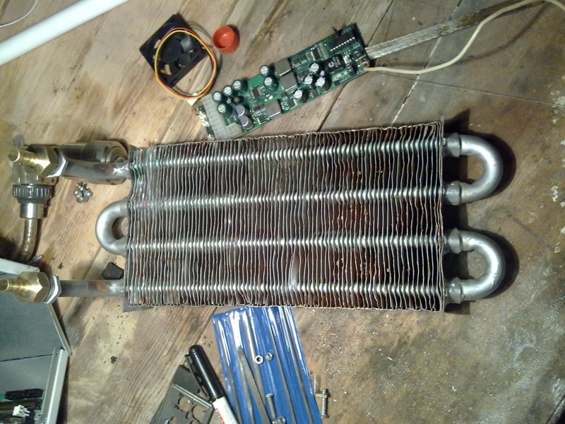

Сообщение от Myxa07 Посмотреть сообщение
В инете видел подобный проект, только завершенный.. так вот, в отчете о работе автор описывает как масло попало в проц и система перестала запускаться, и лишь после "просушки вёсел" и посадки на герметик заработало.
Возможно у него масло было с не подходящими диэлектрическими свойствами. Если проц впаян, его контакты не разомкнутся, но могут замкнуться. Это может произойти если плата была грязная, пыльная. Грязь растворяется в масле, образуются ионы и начинает течь ток. Поэтому плату со всей электроникой нужно промыть в том самом масле и слить его, потом залить чистое. Короче, если из-за масла возникают неполадки в электронике, значит что-то не так с маслом и нужно искать причину, а не устранять симптомы герметиком.
Проверяй сопротивление масла мультиметром.
Идеальный вариант-минеральное масло, но откуда его в наших краях достать.... (((
Вчера мерил объем корпуса, примерно 3 л. +- 100 мл., + к нему ещё объем патрубков и радиатора, ну в итоге 4 литра примерно.
масло можно купить в любом магазине торгующем автомаслами. Оно даже дешевле синтетики и полусинтетики. Лучше взять промывочное, в нем нет присадок, это просто масло. Стоит дешево, например это 89 руб за 3 литра:
Потом, ещё вопрос: нужно что-то, что будет гонять масло в системе,.. пока не знаю что, любого слабого течения хватило бы. Вентилятор из-за вязкости масла выйдет из строя, как я подразумеваю, или не так?
Гонять масло думаю подойдет моторчик от стеклоомывайки. Вентилятор тоже возможно подойдет если ему подпилить лопасти.

Сообщение от DoctorH Посмотреть сообщение
хочешь совсем бесшумно и не пожалеешь на это средств - "элементы Пельтье" и ни когда не нагреешь ядра выше 20градусов,
Так дело в том, что средства на это затрачиваю небольшие- радиатор купил за 500 р. + масло пока не знаю сколько но как показыает нам товарищ D Pavel в районе рублей ста. К тому же, в конце концов хочется сделать что-то оригинальное,
На счет рамки рано меня ещё хвалить ребята, она ведь не стоит ещё в машине, а на ней маленький косячок ещё есть, (че греха таить)
На счет промывочного масла поспрашиваю, у нас тут блин хоть и полумиллионный город (Нальчик), но край глухой... , хотя мне ближе горсеть, можно ведь зайти за магарыч трансформаторное масло добрые люди дадут.

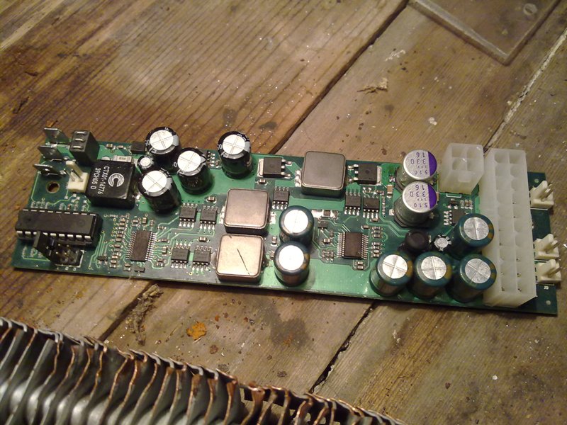

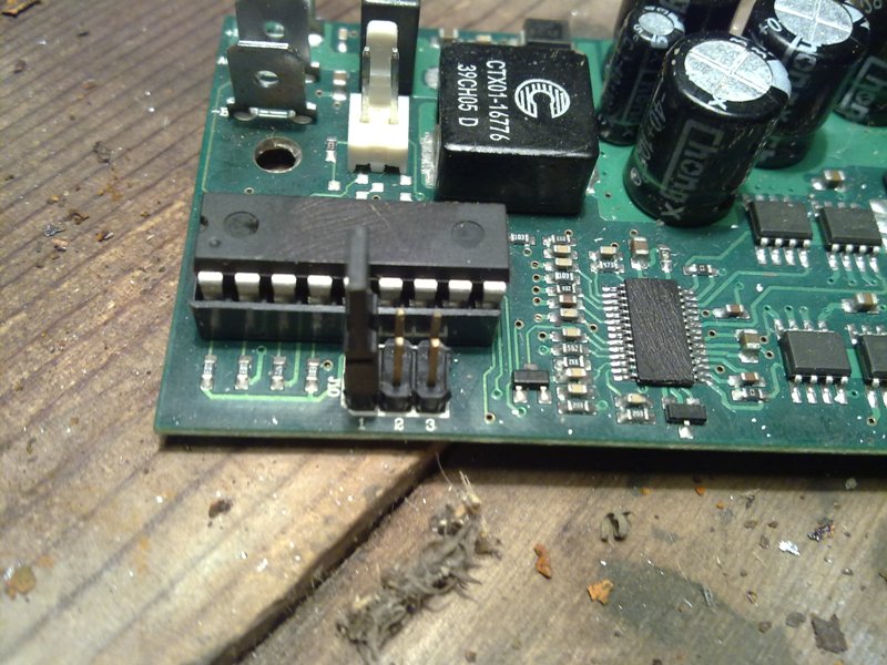

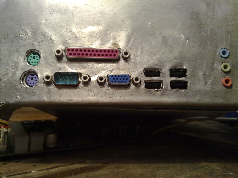

Вот ещё фотки,.. Обратите внимание на БП, (особенно те кто юзает м2 атх).. Один товарищ с сайта мне его продавал, в Москве знакомые встретили, приняли товар. Но как-то он (БП) выглядит не как обычно.. Хотя включается, включает и моник, и мать и всё что нужно. С бывшим хозяином по асе связался, вроде как общались-общались, и как я только спросил почему на БП есть 123 вместо ABC и D он перестал отвечать, .. замолк..

Нормальный БП. Похож на мой.
PS: Масло через USB вытечет!
