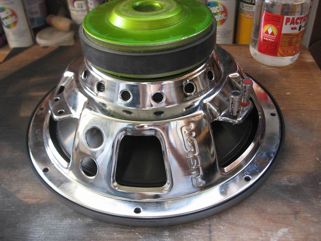

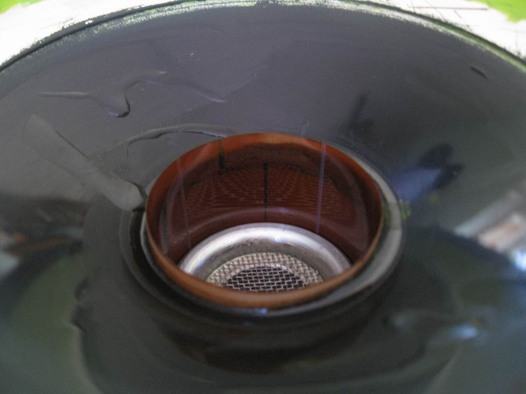

"резонирует" скорее всего воздух, выдуваемый тыльной частью диффузора через отверстия в корзине, и по-скольку она штампованная, края у нее острые и загнуты внутрь...вот такой мне кажется природа призвуков....тк после установки динамика в лист дсп с фронтальной стороны никаких посторонних звуков нет....эти звуки наблюдались и с отклеенным колпачком и с заклеенными отверстиями для охлаждения катушки...
в процессе борьбы с призвуками проклеил составные части катушки, выходящие за пределы диффузора на месте стыка.
Местечка конечно в багажнике импрезы ну ооооочень мало :-(
Но всеже 12шку с 20-30литрами втулить можно.

Так с катушкой то все в порядке! Только были признаки "заводской лохматости" - основа катушки состоит из слоев пленки и бумаги, и была пара мест, где пленка могла просто вибрировать, в частности на стыке.

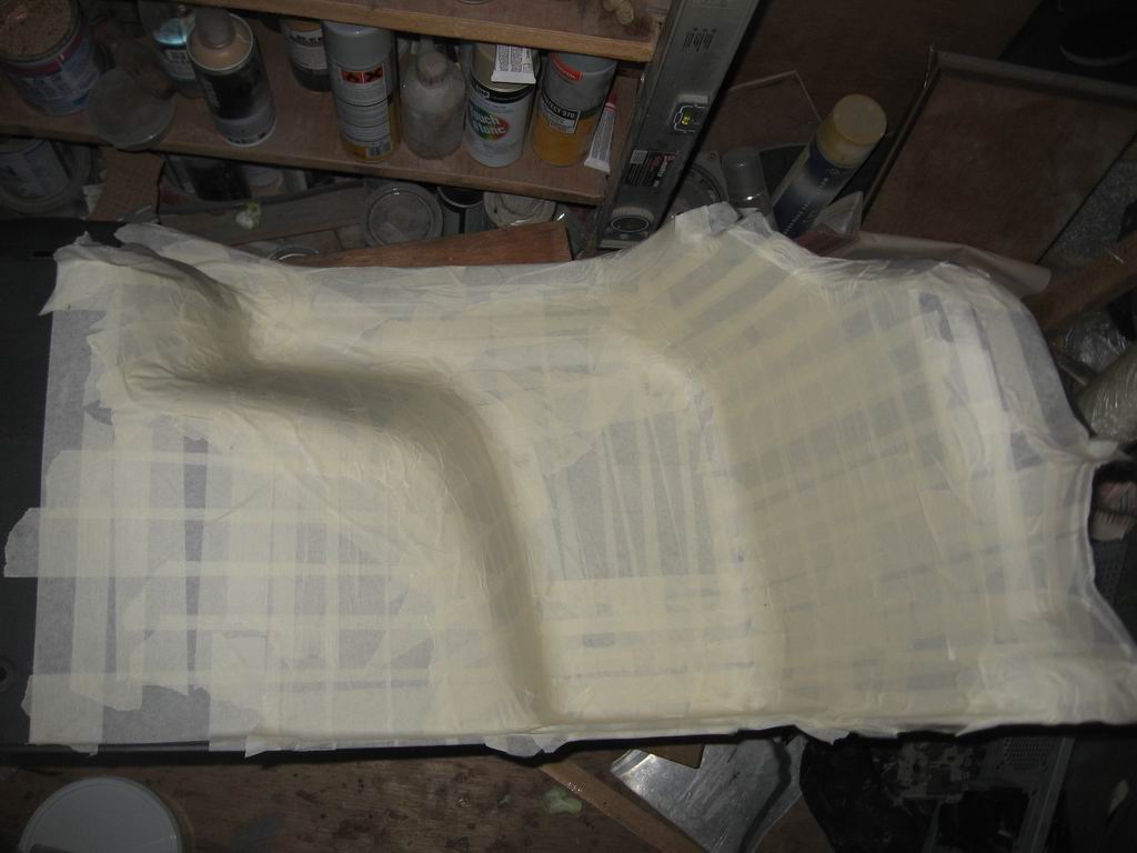

подготовка обшивки под стеклопластик

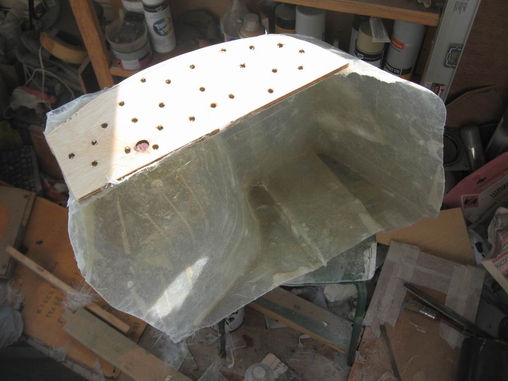

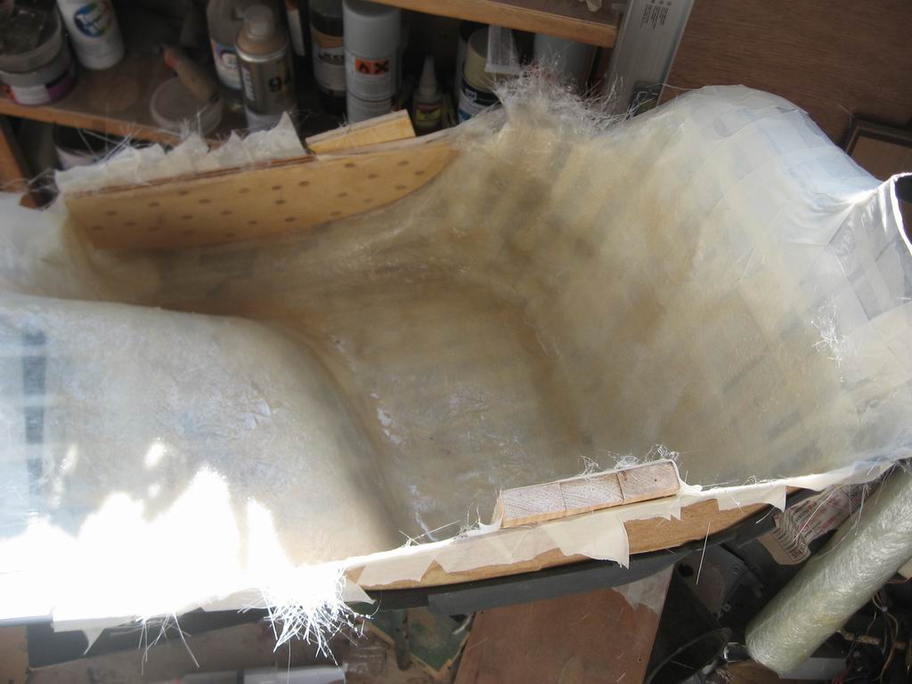

Создание корпуса.
Сохнет.

Будущий корпус саба

а не виликоват ящичек?
???? Порядка 30литров. При условии, что еще объем съестся утолщением....И самим динамиком....То получается почти в притык к расчетному объему.

Старый 22.10.2010, 14:47   #19
на 30ти литрах уже фазоинверторы делают
Согласись, динамики разные?
У этого 23литра - ЗЯ, и 41- ФИ.
Этот ящик еще уменьшится в размерах и еще - объем самого дина.
