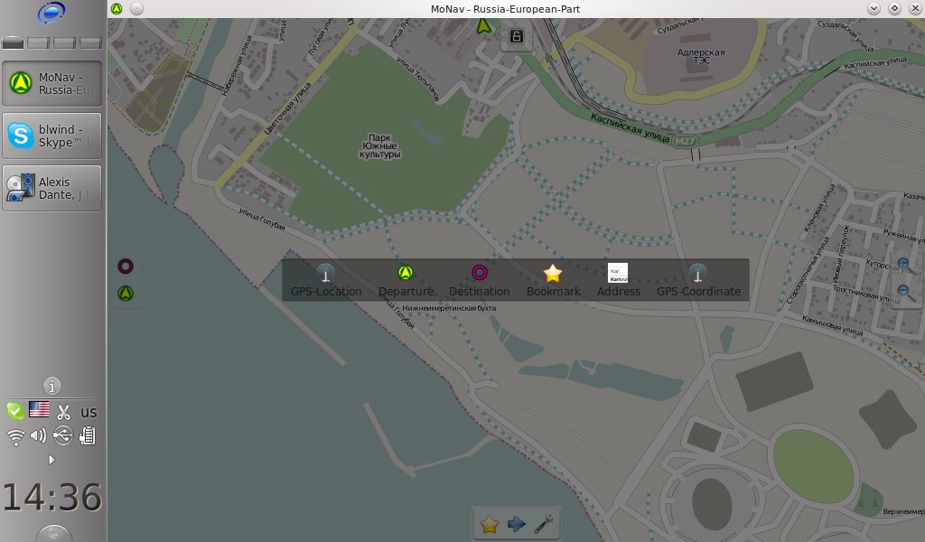

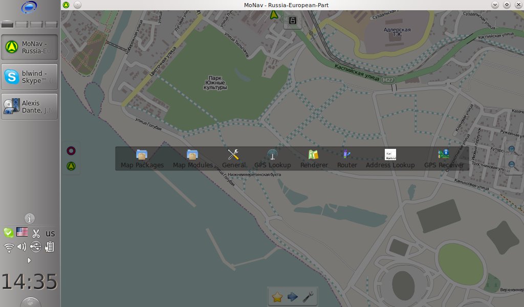

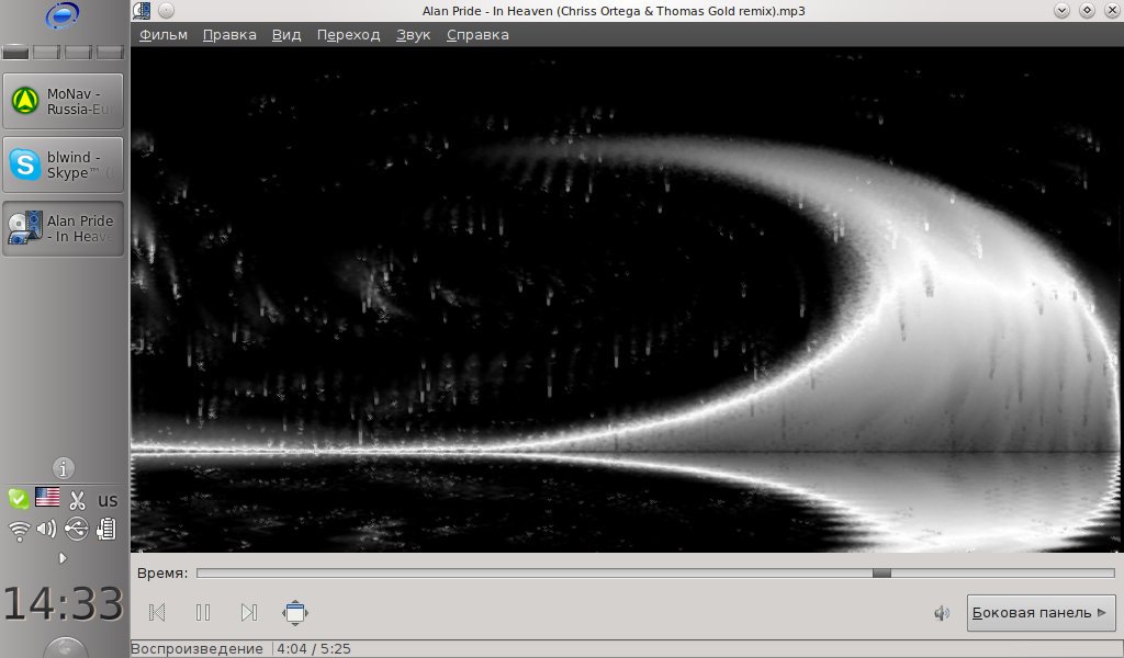

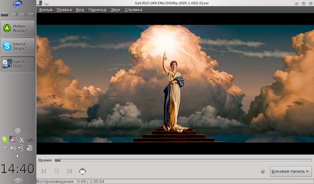

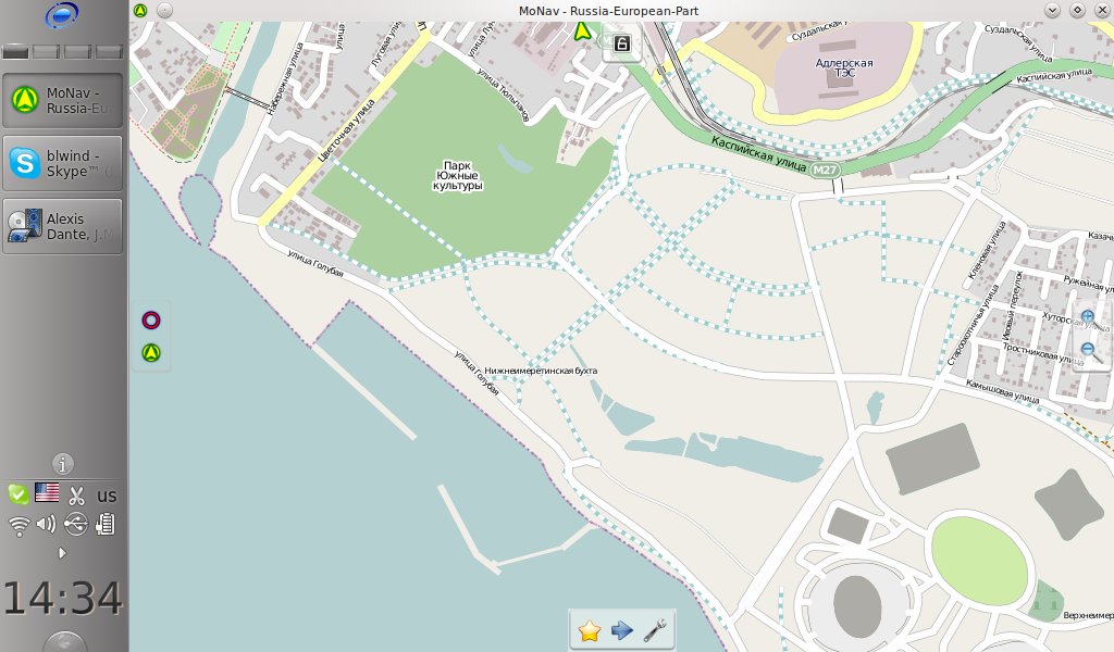

Вот еще один вариант по организации рабочего пространства при помощи KDE, хотя я от него (KDE) и не особо в восторге, тем не менее, как вариант, имеет право на жизнь. Главное в этом решении это использование только стандартных функций предоставляемых системой и как следствие, возможность повторения и использования, практически, каждым.

Делаться все просто. Стандартный кдешный трей перемещается влево и несколько увеличивается, в автозагрузку ставятся все необходимые приложения, которые превращаются в кнопки. И вот этим уже можно пользоваться. По крайней мере до того времени пока у нас не появится, так долгожданная ОБОЛОЧКА.
