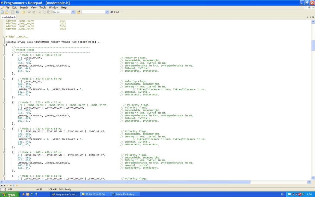

анализируя исходники,нашол как в прошивке хранятся разрешения,оказывается всё просто.
Вот кусок исходника для понимания

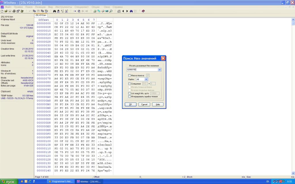

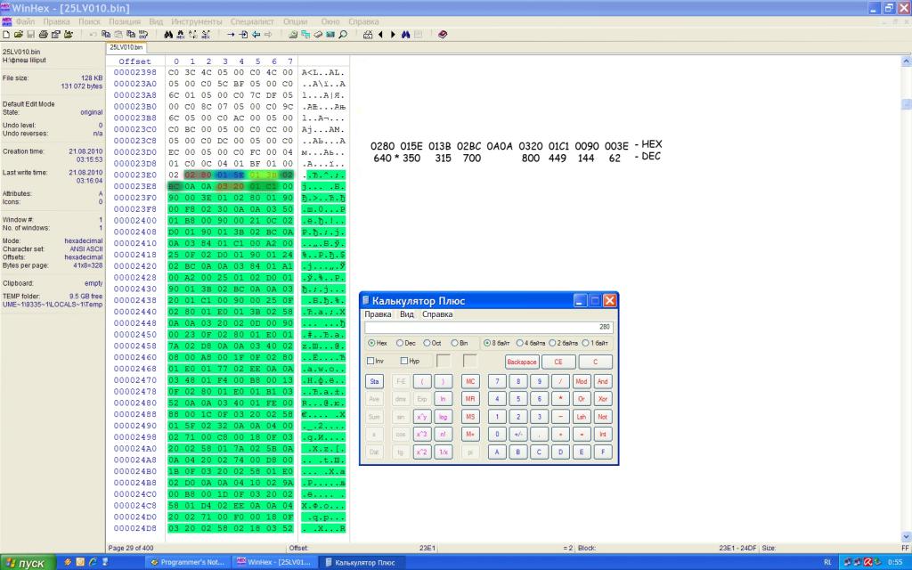

смотрим на картинку,нам нужно найти в прошке разрешение к примеру 640*350
запускаем калькулятор,переводим его в инженерный вид,вибираем десятичное исчисление,вводим 640,переключаемся в hex и видим 0280
вводим 350,получаем 015E
открываем нашу прошивку в WinHex,поиск hex данных,пишем 0280015E
находим блок кода с разрешениями,всё можно теперь творить свои

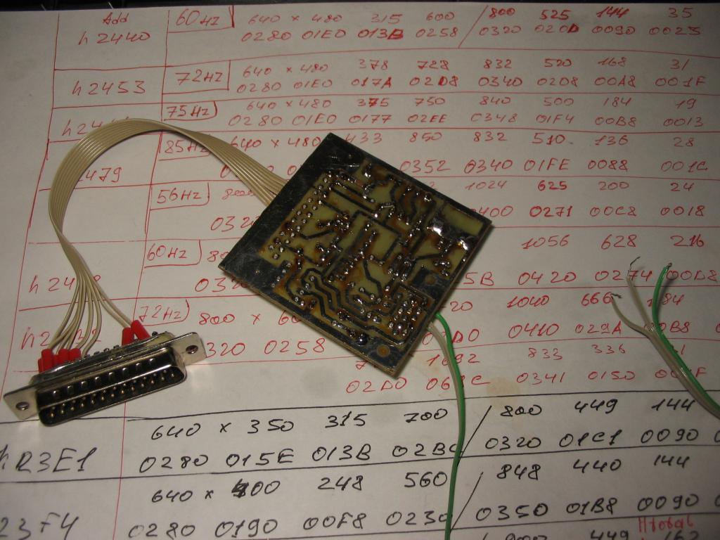

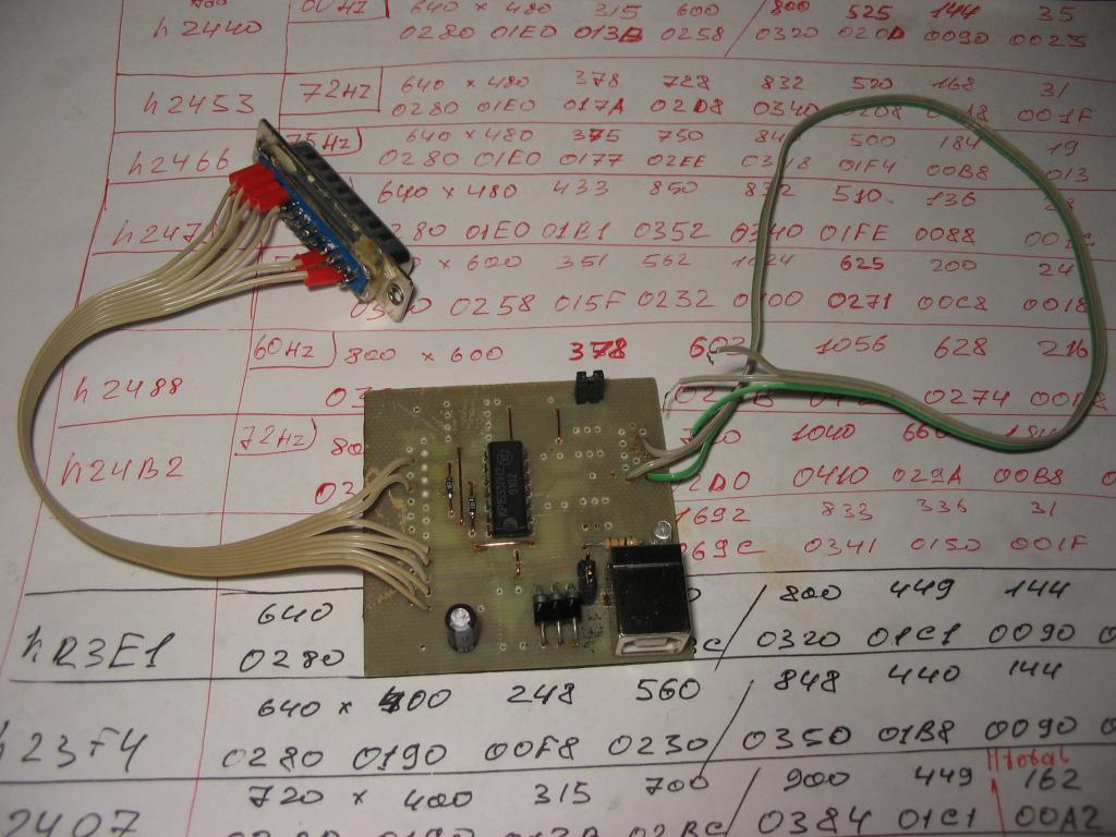

дополнение по джигу
Jig 74HC05.rar печатная плата,открывать в Sprint-Layout 5.0
на этой печатке разведено три дополнительных понижающих диода,для питания джига от USB порта,кому лень делать печать,можно запитаться от монитора
