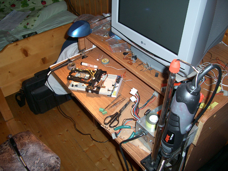

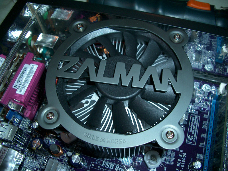

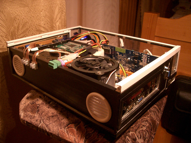

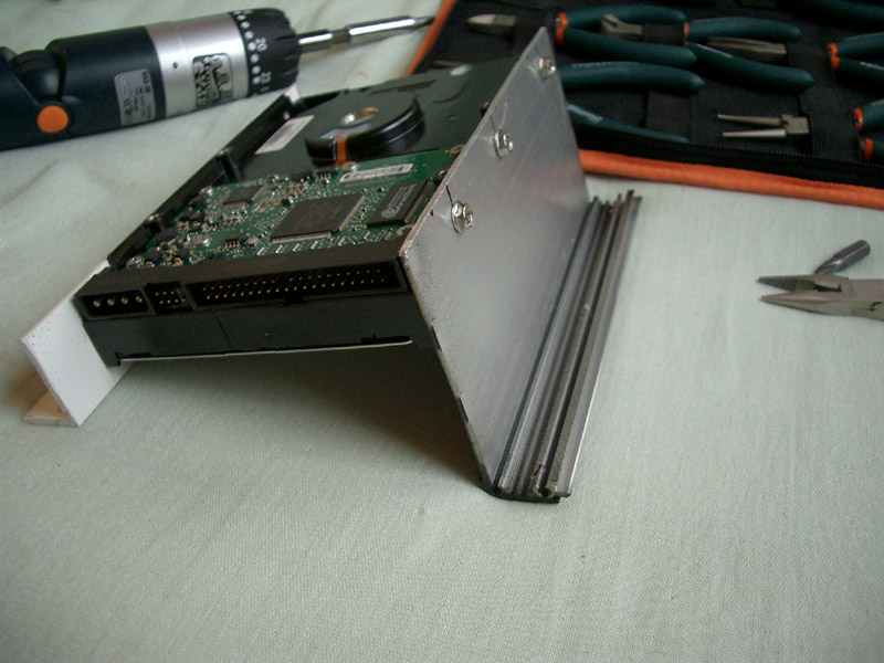

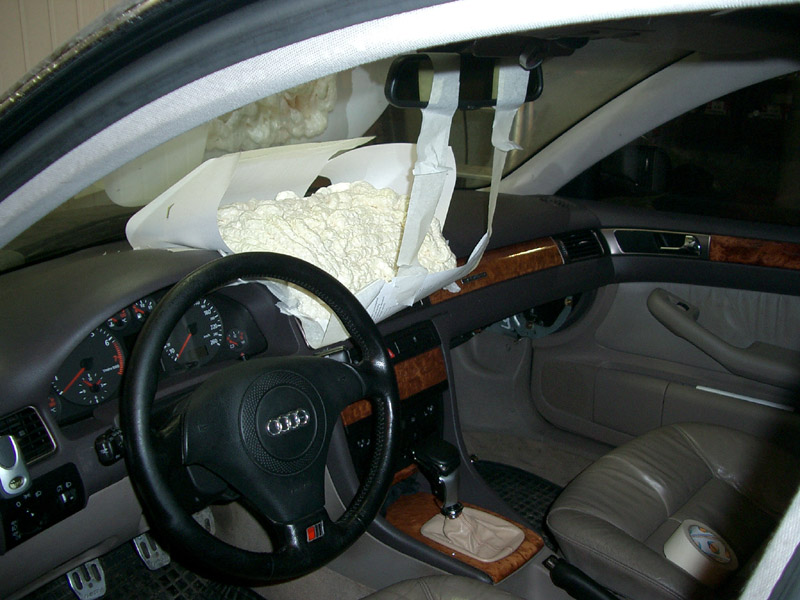

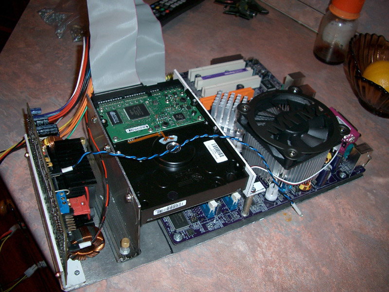

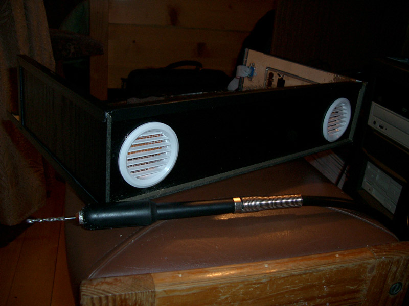

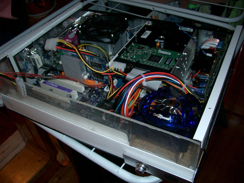

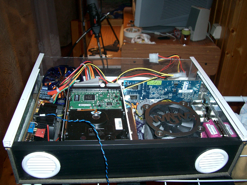

Вот несколько фоток изготовления корпуса MB.

Название: _0500 Изготовление корпуса 0.jpg
Название: _0600 Изготовление корпуса 1.jpg
ID:	1220   Нажмите на изображение для увеличения
Название: _0700 Изготовление корпуса 2.jpg
Audi A6 BlackToWhite CSR Carbon Edition - бесконечна
Lexus IS250 multimedia monster - закончен

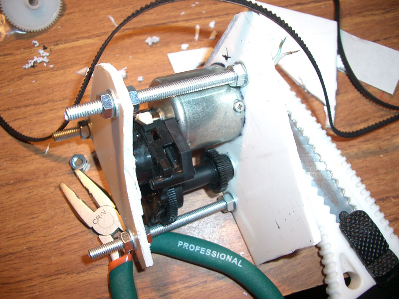

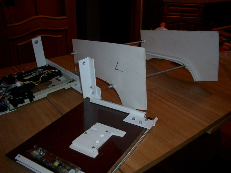

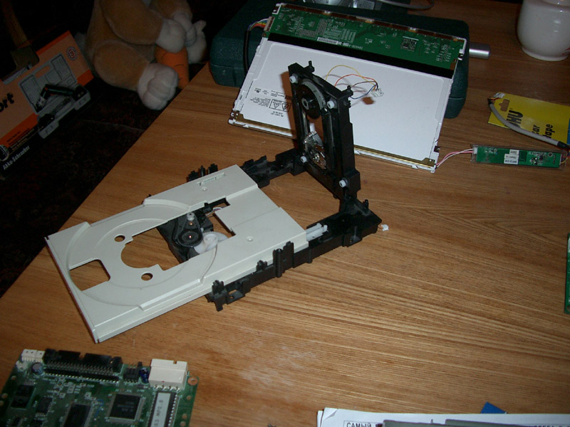

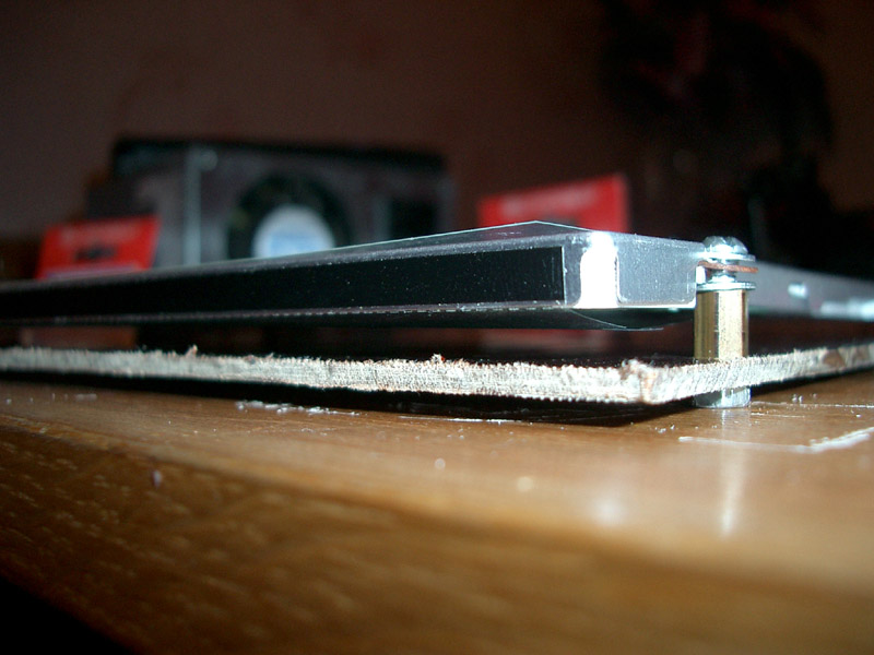

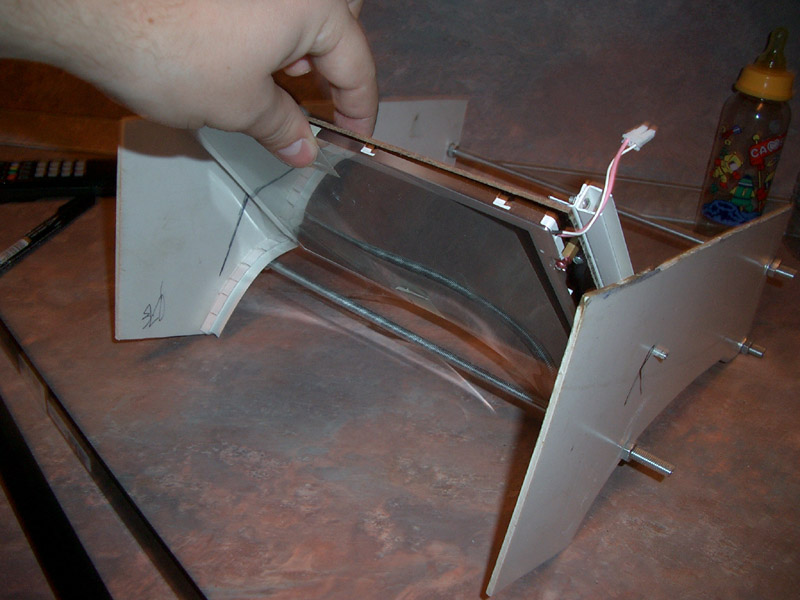

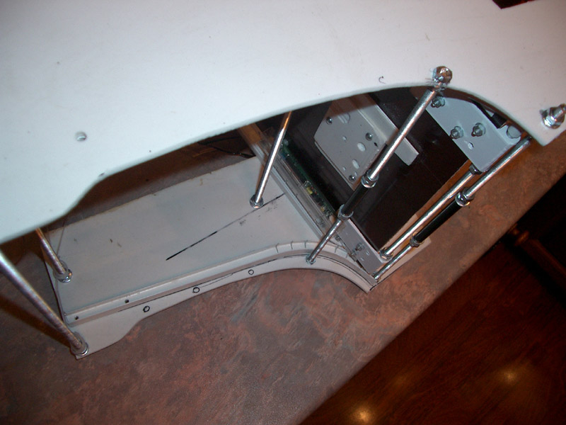

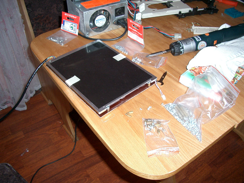

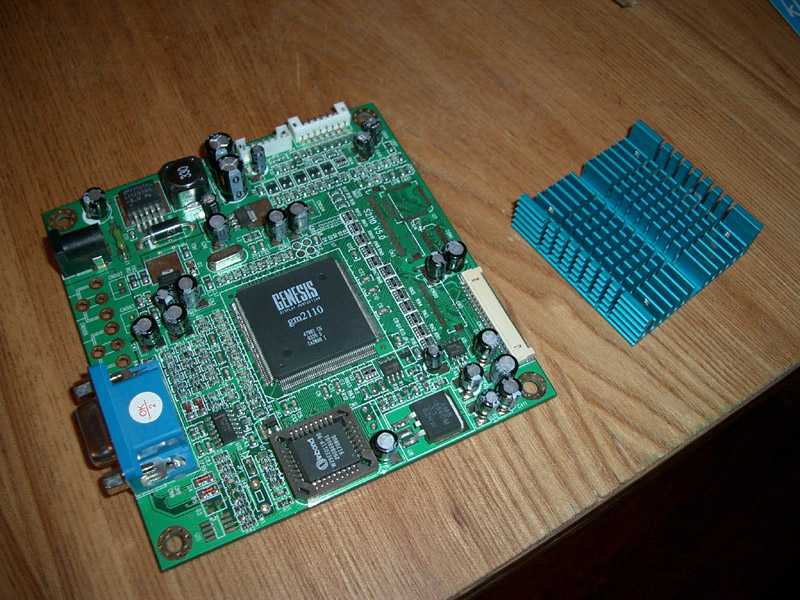

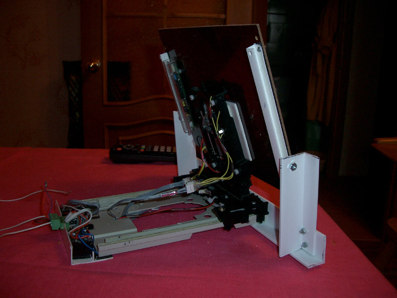

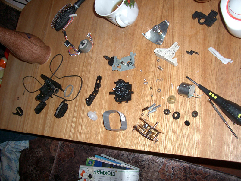

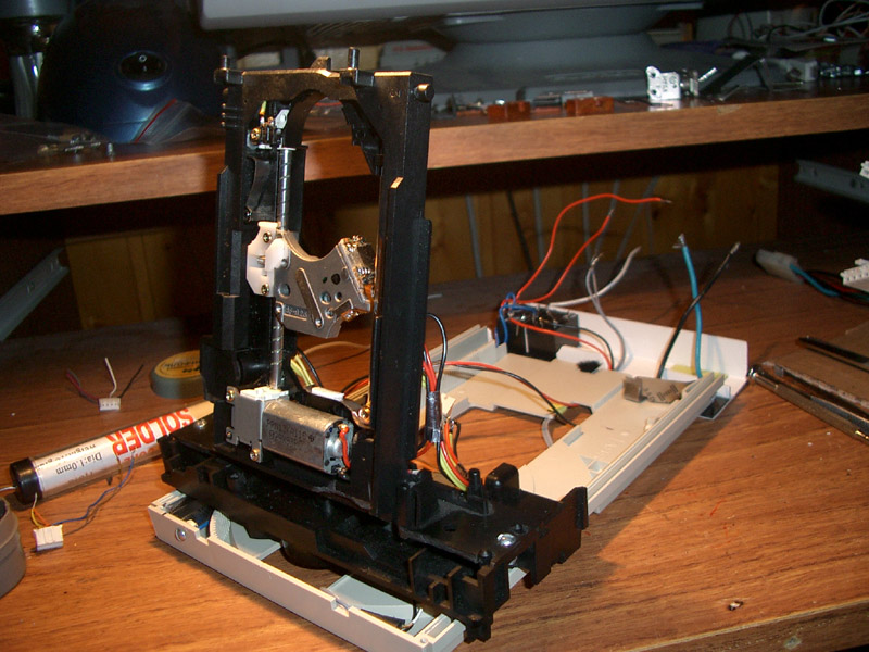

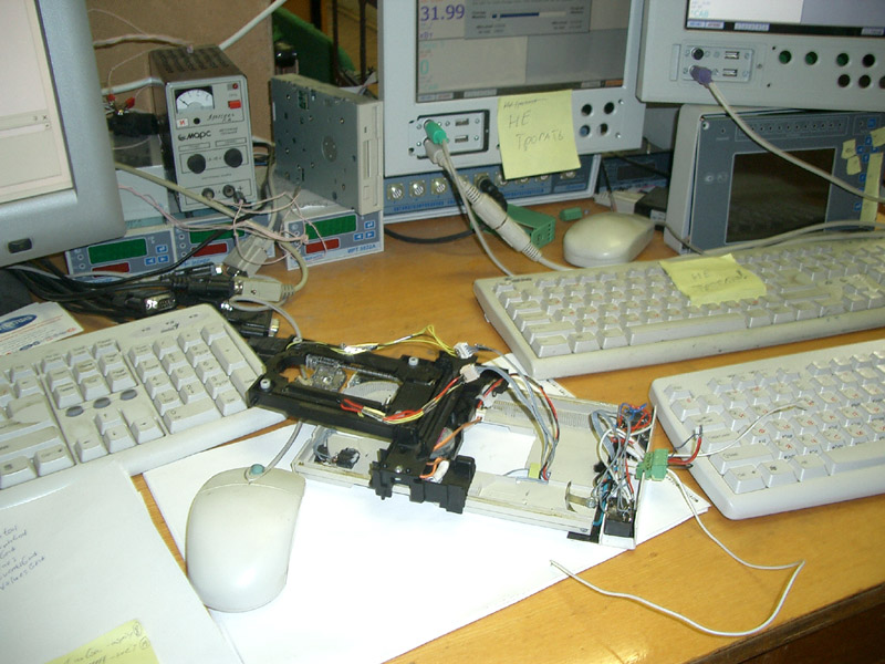

Вот фотки привода. Сначала первый вариант - от него я отказался, потом последний(текущий), тот что на видео.
Название: _000 Контроллер дисплея.jpg
ID:	1222   Нажмите на изображение для увеличения

Название: _006 Отладка привода вариант 1-на работе.jpg
ID:	1228   Нажмите на изображение для увеличения

Название: _011 Редуктор россыпуха.jpg
ID:	1233   Нажмите на изображение для увеличения

Бп и винт расположил очень компактно вобщем СУПЕР

Мегазачот! Привод действительно впечатляет! А как собираешься реализовывать автоматику привода? PIC?
PIC? Зачем усложнять? Автоматика уже реализована и работает. Сделана на двух релюшках и двух концевиках. Опробовалась на первой версии привода, где было 2 прямолинейных движения, т.е. монитор сначала выезжал на одном моторе, потом спускался на 5 см на другом. В текущем варианте всего один двигатель. На видео управляющие цепи не подключены(ещё не снял со старого привода), поэтому меняю полярность вручную
