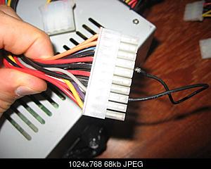

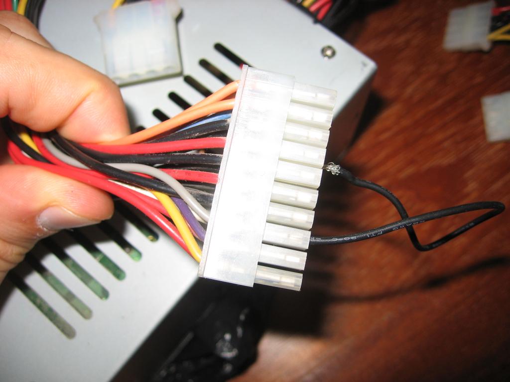

"....Замкнуты серый и зеленый провода "...
насколько я помню зеленый с черным нужно соединять - т.е. зеленый на общий.

Хм... замыкаю именнно зеленый и серый, как было написано в какой-то теме по подключению карпс в домашних условиях.
Я там серого цвета совсем не помню...

так для наглядности

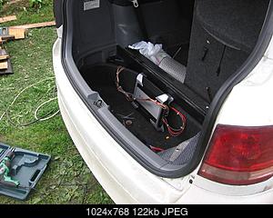

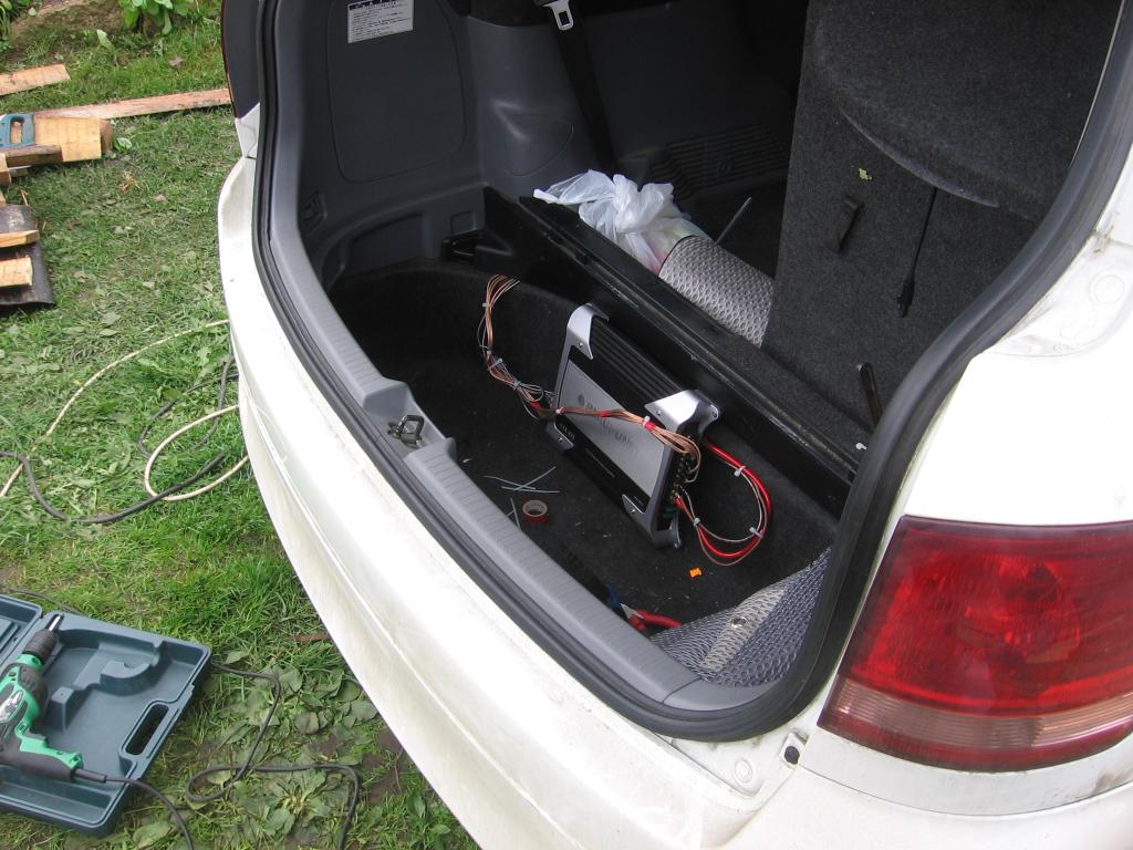

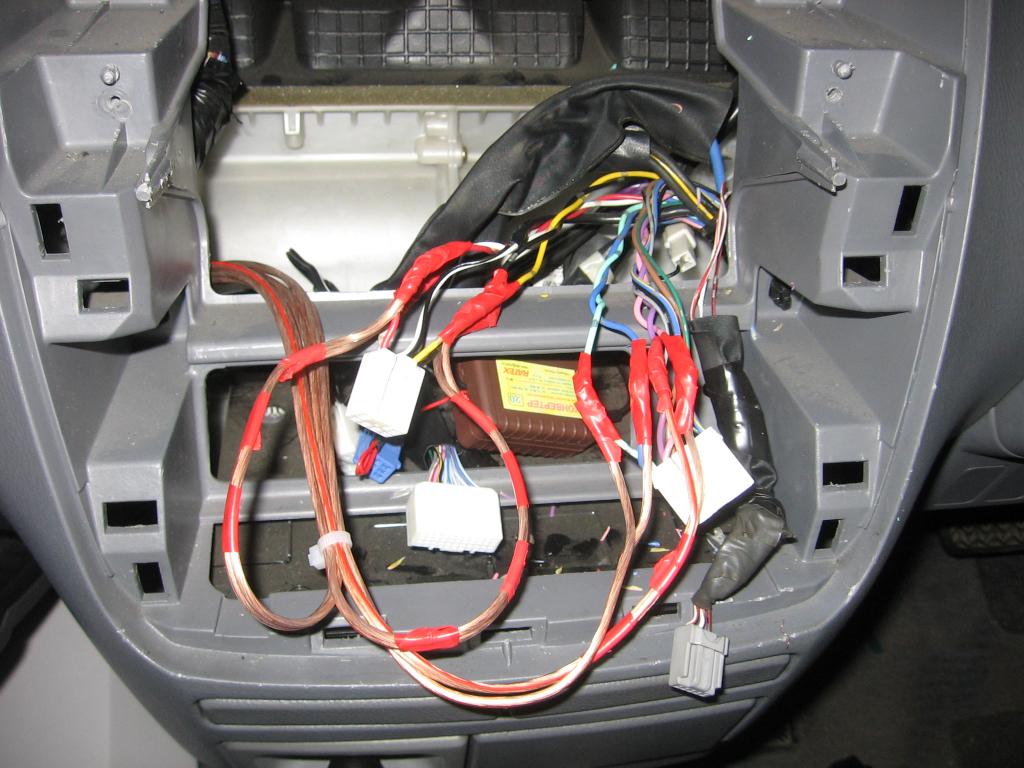

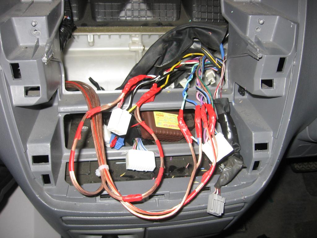

Подсоединяем к родной проводке акустические кабеля от уселка...
Крепим уселитель звука...
Вот и установлен наконец-то компутер!!!
Фото головы попозже.
Включаем зажигание, скрещивая пальцы, и НИКАКОГО БУМА в колонках от усилка нет (уже хорошо), ставим музычку и НИКАКИХ ЗВУКОВЫХ НАКЛАДОК (еще лучше)... Единственное - это слитело разрешение 800х480 и IGO наверно из-за этого перестала запускаться...
Еще один момент. Сначала подключил монитор через HDMI, но не хватило длины. Нарастил путем переходника HDMI мама-мама и еще одного кабеля HDMI и тут горе... тач перестал работать. (подскажите в чем проблема). Пришлось перепротягивать родной HDMI под обшивкой по другому. Без переходника все ОК! Далее будет следовать инсталяция монитора в подголовник (если кто знает где можно достать монтажную рамку для моника в подголовник, буду раз узнать тоже )
А теперь небольшой перерыв...
