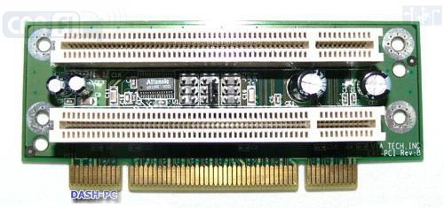

CLKF118 не годится без модификаций, для Intel-a нужен EXT-PCI.
Джампером выбирается VIA (по умолчанию) / Intel .
Проверялось года полтора назад на 945GCLF, не думаю что на D510MO что-то принципиально изменилось.

есть еще один момент, который надо учесть: насколько я помню райзеры могут ставиться раъемами наружу или внутрь - если наружу, то корпус получается раза в два шире, если в него втыкать к-л платы расширения.

Именно поэтому у EXT-PCI на разъеме 2 ключа

Подниму-ка тему:
Имею:
Корпус G-Alantic GA630iBK Type B, с рейзером GA630RS который 2 PCI 32-bit raiser
Intel D510MO 1xPCI на мамке
507-й Beholder
Решил всё это поженить, ибо иначе в корпус не лезет...
И проблема: с рейзером тюнер управляется, программы, радио ищет, находит. Только картинки нет.
Без рейзера всё отлично.
Перетыкал перемычку на рейзере куда только можно - безрезультатно.
Прочитал Beholder'овский ФАК решил, что проблем в PCI Latency. Выставлял все возможные значения как в программе, так и в BIOS - не помогло.
Сделал вывод: тюнер с рейзером не работает... Может надо пошаманить?

Vl@dK, чуть чуть не успел Хотя спасибо
Заработало! В верхнем PCI нет одного INT походу. Нижний полностью копирует материнку.

Сообщение от discobug Посмотреть сообщение
Так его можно вертеть в обе стороны??!
Да, можно БЫЛО. Закончились они, перспективы появления снова - пессимистичные.
