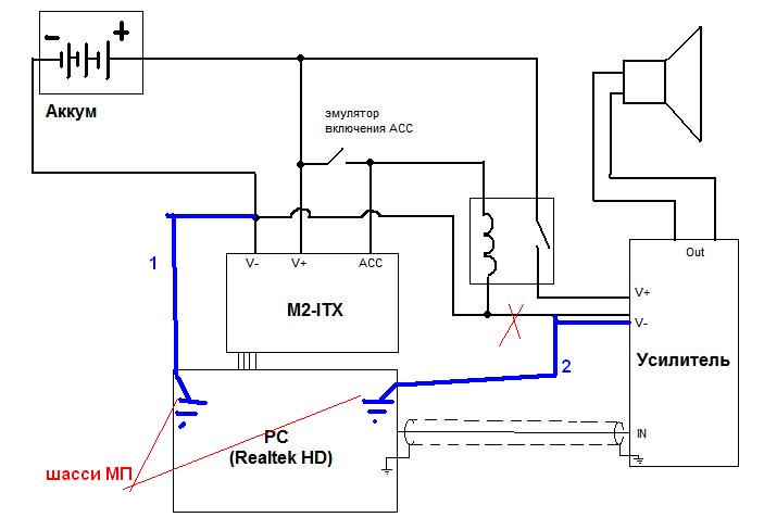

1. данный тип усилителя, подвержен самовозбуждению по ВЧ., цепочка R6C5 призвана гасить это.... при том не самым лучшим способом .
1.1 ваши помехи "Когда меняется картинка на мониторе, когда мышкой шевелишь, когда диск читается" это только вершина айсберга, основная часть это то что вы не слышали!. вот R6 и пошел дымом.
2. все эти помехи родились на участке: v-усилитель ... V-M2ITX... масса МП.
3. КУ данного усилителя слишком велик для работы с выхода компа!. по входу нужен делитель. при том он выполнит 2 задачи:
3.1 уменьшит размах сигнала до приемлемого уровня.
3.2 создаст требуемое сопротивление для нагрузки выходного каскада звуковой карты компа (от этого очень сильно зависит АЧХ и количество помех.)
4 вот так помех не будет:
(1 и 2 это охренительно толстый и короткий провод, 1 не только уменьшит количество помех но и реально повысит качество работы БП. )

У меня провода 1 и 2 прикручены к кузову авто. Шасси МП приварено к кузову.
Virtual +1, думаю поможет этот совет.

а че значит шасси материнки? железка в корпусе на которой МП прикручена? в нее надо толстый болт вкрутить и на него кабель повесить? насколько толстый кабель должен быть, 4GA/16кв хватит? если на юбках тюльпанов межблочника есть напряжение 0.25в относительно кузова автомобиля - это плохо, как исправить? Буду очень благодарен, если кто-то ответит на эти вопросы
да в обычном компе это корпус, к нему МП прикручена множеством болтов а на самой МП отверстия под болты это минусовая шина..... хороший эффект дает прикручивание к металлическому крепежу разьемов МП. (VGA LPT RS232 и т.д.)
а вот это зависит от ваших устройств, задача такого соединения - выровнять потенциал меж минусом усилителя и минусом на источнике сигнала. при том скачки даж в несколько милливольт дадут шумы!. а токи (в неисправленной схеме выше) имхо измерялись десятками ампер в импульсе (от МП). в исправленной схеме, токи будут только усилителя, при том возникнет отрицательная ОС что в худшем случае приведет к искажениям на повышенных мощностях.
