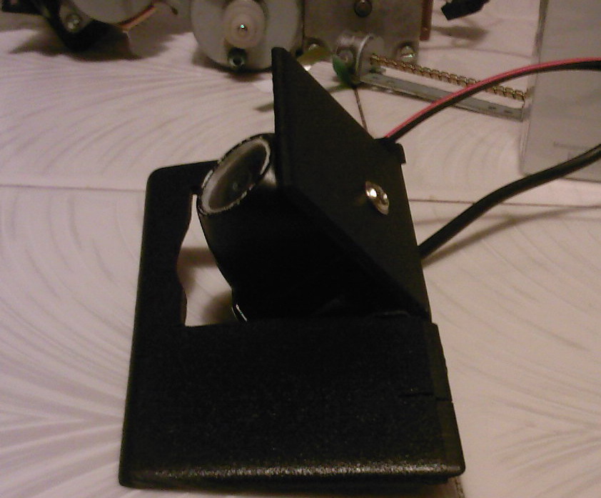

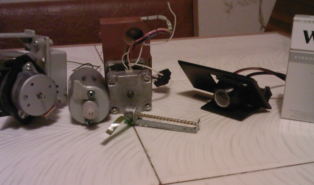

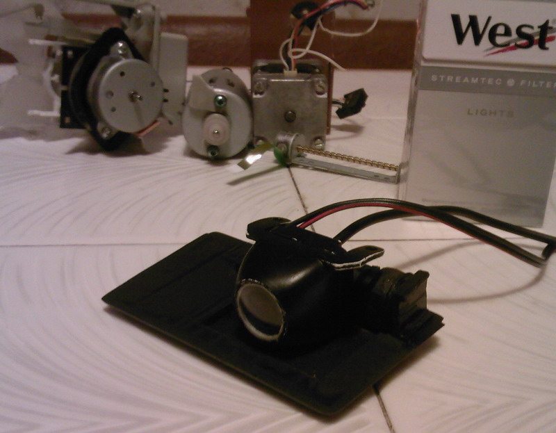

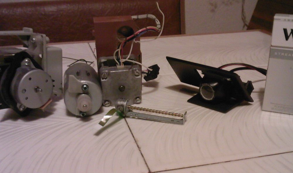

для многих автомобилей это почти единственное место для камеры. впрочем не самое плохое. при угле обзора камеры 140-150градусов углы бампера видно.
Я не до конца выразил свою мысль. Камера будет прятаца в ручку багажника, поэтому я сильно ограничен размерами конструкции, двигатель от мыльницы с планетарным редуктором выбрал из за малого размера (на рисунке в первом посте красный)

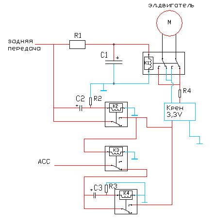

Вот начертил покритикуйте, или поправьте, о то как-то громоздко получается.
Емкость С1 подберу под задержку в пол секунды
Емкость С2 и С3 под импульс длиной в одну секунду
Вместо доводчика поставлю магнит,
Кто знаком с законом Ома, подскажите пожалуйста номинал ограничивающего резистора R4,
Потребление Эл. Двигателя в номинале 120мА.
Сообщение от Vic58 Посмотреть сообщение
А ручка сможет свои функции выполнять со всеми этими надстройками?
да.
Могу ещё одну наводку дать....механизм движения каредки CD-ROM.Там довольно небоьшого размера коллекторный движок +червячный привод...
