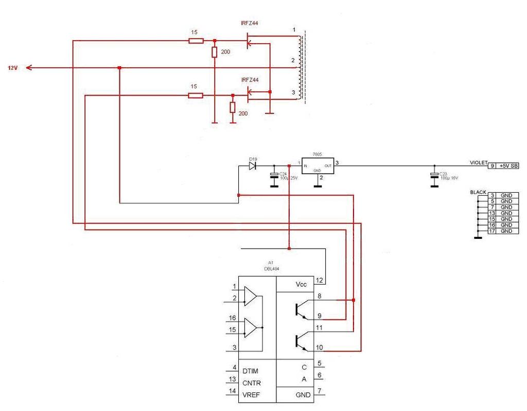

Переделал я это блок питания, трансформатор не перематывал целиком, а снял только верхнюю первичку (нижнюю откусил) и намотал 2 раза по 4 витка четырмя проводами с диаметром 0,54.
Подключил катушку по схеме с 2 транзисторами и 4 сопротивлениями (2х200 + 2х16) без драйвера. Сделал дежурку.
Выключеный БП потребляет 20мА. Если замкнуть 14ую ногу АТХ разьема на землю, то потребление возрастает до 60мА.
На транзисторах (на ножках кторые затвор вроде называются, те на которую с 494 приходят через сопротивления управляющие сигналы) осцилограф показывает красивые прямоугольные импульсы.
Питания на разьеме АТХ нет.

Какая амплитуда ШИМ должна быть на затворе транзистора?
от 4...5в относительно истока .

Заработало )))).
Перебутались база, исток, сток, затвор и коллектор )))).
Перепоял все на место как положено и заработало.
В ждущем режиме потребляет 20мА.

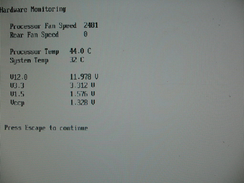

На ХХ около 1А. Нагрузил лампочкой 60вт, померил ток потребляемый БП оказался 6А (КПД 75% ????). Поключил маму Intel D201GLY2+DDR 1Gb + HDD 80GB+вентилятор - все напряжения в норме. Запустил Windows посмотрел немного кино. Потребление тока было в районе 4 ампер. Транзисторы не грелись совсем-были чуть тепленькие.
Как делал (пользовался этой инструкцией http://www.pccar.ru/showpost.php?p=96323&postcount=189).

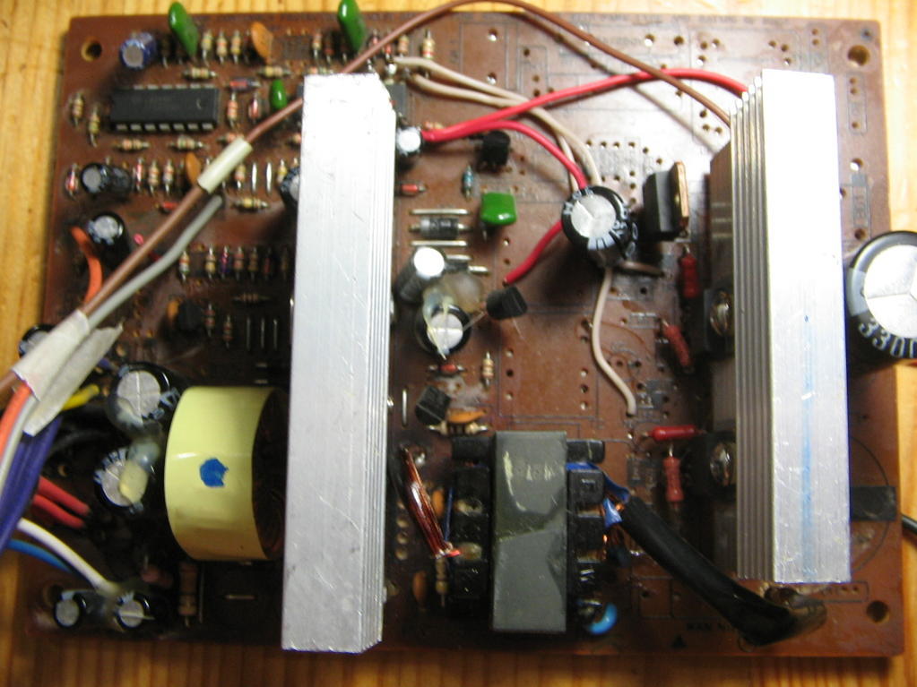

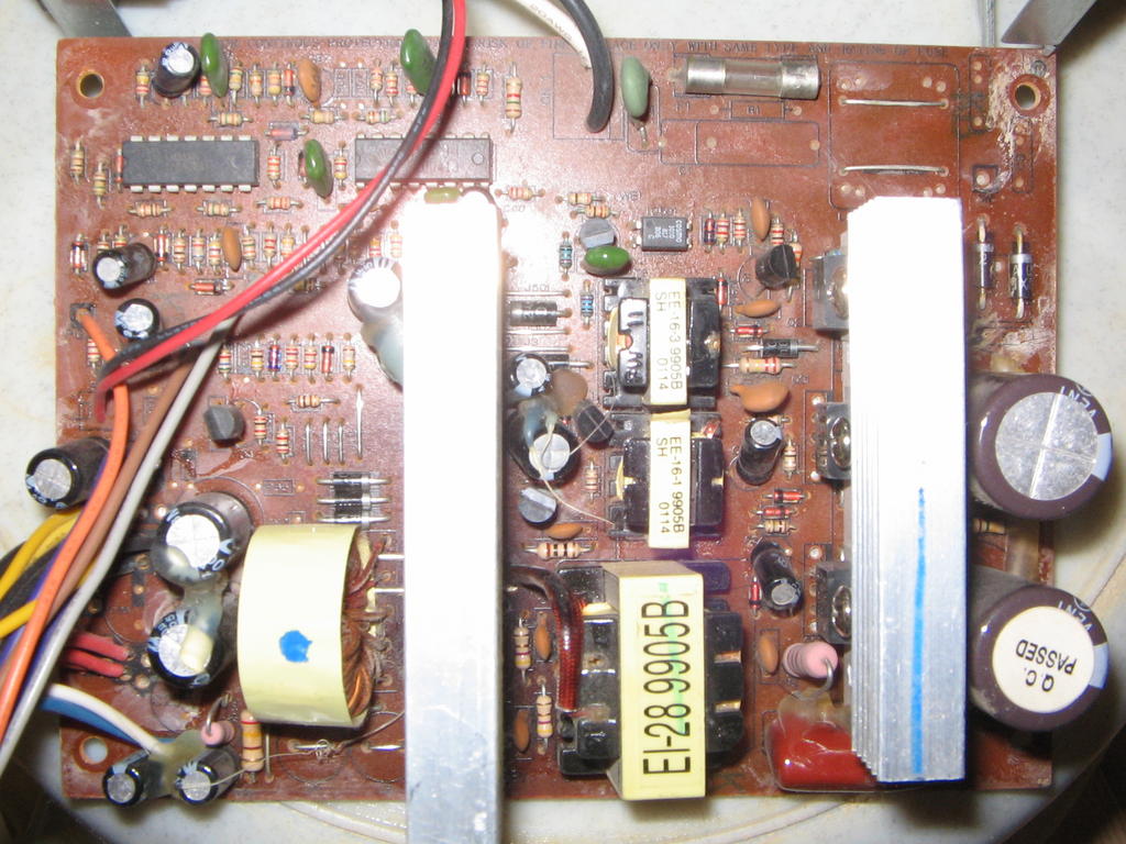

1. Нашел старый рабочий БП (2 первые фотки).
2. Выпаял всю ВВ часть.
3. Транформатор окуратно разобрал (грел 10-15 мин на паяльнике 60Вт).
3.1 Смотал первичную верхнюю обмотку (Было 19 витков), Нижнюю откусил.
3.2 Намотал 4 проводами диаметром 0,56мм две обмотки по 4 витка.
3.3. Собрал трансформатор.
4. Собрал схему согласно схеме приведенной в конце.
5. Микросхему DBL494 выпаял акуратно, загрул вверх нужные ножки и впаял обратно.
6. Все заработало!!! (Если не считать первый неудачный запуск с неправильно припаянными транзисторами)

Собираю по твоему принципу БП. БП точно такой же как у тебя. перемотал трансформатор как ты предложил, 4 витка в два провода 0,7 (вместо твоих 0,56) все собрал, вставил фирит. заматал его скотчем. Подключил к другому блоку питания первичку +12 на (2) а -12 на (1) и (3). Замерил напряжение на вторичке 1 В Че делать подскажешь? и еще БП к которому подключал на 12 В и 3,5 А, но провода от него сечением не очень толстые, и очень сильно нагреваются. Сколько примерно ест переделанный БП? и можно его подключать без полевых, может в этом дело? Я новечек, если чт оне так, то прошу помочь, заранее спасибо
