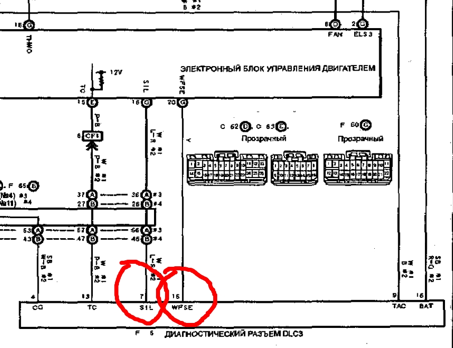

был коннект с вистой ардео, но не стабильный. сначала было ошибка 0800, но по рекомендации в одном из постов изменили строчку с 96 на 130 и вроде бы заработало, но повторюсь не стабильно. подключалось через раз. На corolle 121 не получилось писал ошибку сналало ошибку 800 затем 400 и всё тут.
В связи с этим у меня 3 вопроса:
1- предъявляются ли требования к компутерному железу. я мучил пенек II с частотой порядка 400 мегагерц.
2- длина проводов сильно влияет?
3- у короллы может быть что запрос ответ по разным проводам тоесть 7 и 15 в схеме на машину есть этот провод.

Вообще то у меня королла с нее началась жизнь этой программы нестабильный коннект - это точно скорей всего из-за слабого компа - так как программе необходимот точно выдержать тайминги при начальной инициализации обмена. У меня комп - ноут с Intel Atom 1,6Ггц.
15 провод не нужен на королле, я его тоже сделал поначалу в адаптере а потом убрал по ненадобности.

Valentin8080 , ну ты монстр!!! В хорошем смысле слова
Пол инета как минимум последние 10 лет пестрит поиском способа диагностики правильных тойот, а вторая половина продает различные спец адаптеры. Неужели настал момент истины и можно простым k-line адаптером сканировать японца?!!!
Остался один тупой вопрос: у меня corolla 2002 в 120м кузове двиг 2NZ, есть мастеркитовский адаптер, на какой пин подключать k-line, на 7-й как на стандартном OBD-II?

да на 7 как на стандартном!
