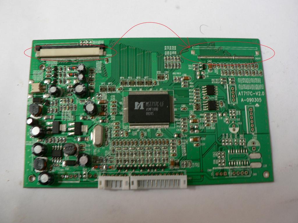

нарыл кучу всякого софта для настройки (вроде как) контроллера. буду пробовать
еще перепаяю разъем для шлейфа матрицы. возможно поможет, да и необходимо его переместить

Сообщение от UltraO Посмотреть сообщение
Интересно что ты нарыл, у меня стоит панелька TFT именно с таким контроллером, поскольку они продавались в связке, хотя можно и отдельно, проблема в том что чтобы поменять что то серьезное нужно менять именно программное обеспечение контроллера, я сначала тоже думал что получиться много чего поменять, а оказалось не так все просто. Софт который я нарыл чисто диагностирует контроллер, а изменения нужно вносить именно в прошивку! Кстати, контроллер, а именно драйвер подсветки не любит низких температур, после 0 градусов вырубается, а ниже -10 может вообще выйти из строя, как это было у меня! Пришлось ставить термореле которое ниже 0 не подает напругу на контроллер.
