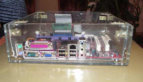

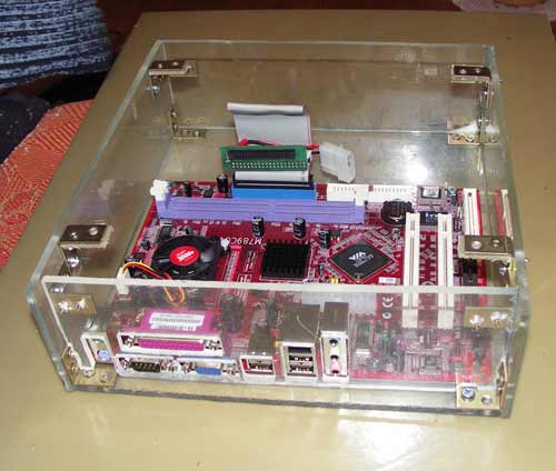

В выходные, сделал быстренько корпус из оргстекла. Дно и боковые стенки из старого куска 6 мм, верх из нового куска 5мм, чтобы верх был частично прозрачный при желании.
Размеры 240х260х80. После проверки, оказалось что высоту нужно уменьшить на 10-15мм, немного не пролазит под кресло пассажира. Сначала я хотел размещать корпус в багажнике, но потом решил сократить длину проводов и придется срезать 15мм со стенок сверху. Кроме этого, у меня после сборки возникла идея как закрепить верхнюю крышку по другому, так что срез пойдет на пользу.
В данный момент, кроме необходимости подгонки вертикального размера нужно продумать систему крепления жесткого диска на подвесах, чтобы защитить его от вибраций. Пока не знаю как именно. После сборки корпуса и окончательной подгонки буду обшивать сего снаружу карпетом. И потом уже ждать блок питания, для которого я оставил место в корпусе 80 ммх190 мм + высота.

Хех. Ничего так. Красиво.
Чем резал?

Корпус резал, частично ножовкой по металлу , частично дремелем с насадками. После того, как закреплю всю периферию и подгоню корпус (сейчас там макет), все стыки проклею герметиком, чтобы можно было полностью загерметизировать. Кроме этого, место соединения разьемов тоже буду закрывать тканью чтобы наружу тока пучек проводов выходил в металлической или пластиковой трубе, без риска оторвать что-то.
