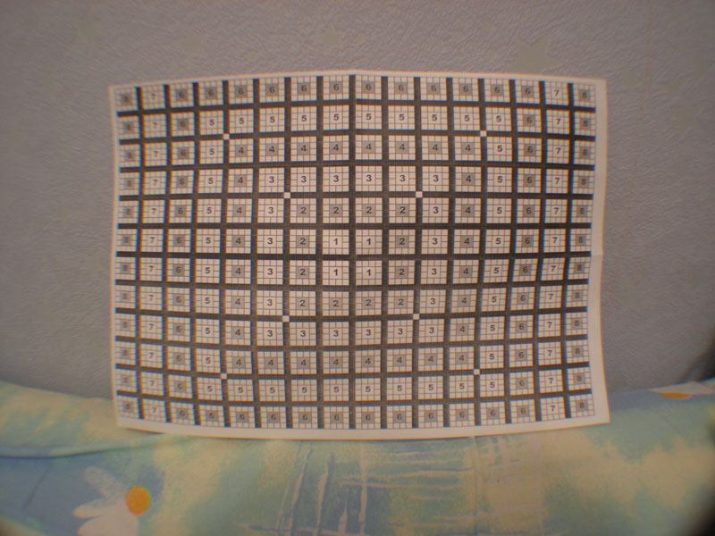

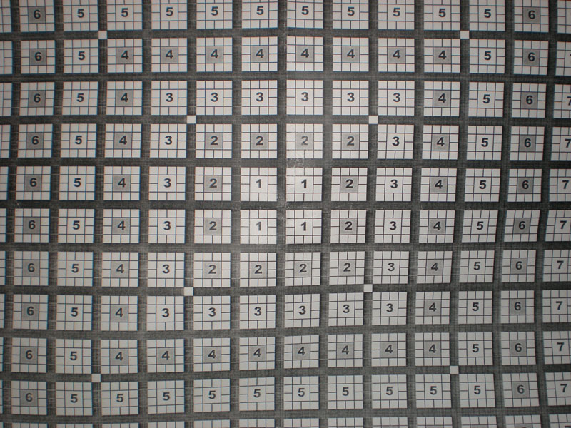

Интересненько получается с линзой! Снято с одной точки обычным цифровым фотиком (первое с линзой -29, второе просто так):
ID:	15050   Нажмите на изображение для увеличения

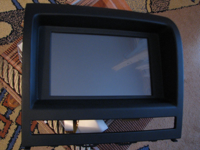

Доделал рамку монитора, выпилил "лишние" перегородки, прикинул по месту корпус из оргстекла и направляющих профилей для дверок шкафов-купэ, примерил начинку - лезет всё...
ID:	16499   Нажмите на изображение для увеличения
ID:	16500   Нажмите на изображение для увеличения

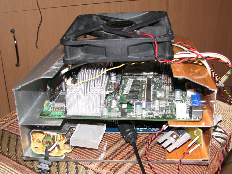

Наконец-то собрал комп. Там, где штатно стоит прикуриватель планировался майфун, панельку которого я своими кривыми руками благополучно убил при монтаже — шлейф вырвал с дорожками печатной платы.
Прикуриватель перенесён выше на заглушку под климатом. Там же разместилась ручка регуляторя яркости подсветки и 8 портов USB (2 просто питание для зарядников, 3 от матери для шустрых девайсов и 3 с хаба). На матери осталось 2 свободных порта, на хабе 4.
Диагностику, GPS пока не ставил. Никак не придумаю, где поставить DVD-RW.
Сумма затрат (20 000) приблизительная, указана вместе с усилком и колонками. В реальности потрачено рублей на 5 больше — что-то не нашло применения, что-то испорчено.
